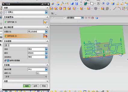

3、在平面上添加文字,得到如下图的零件:
   命令:文本-选择对象-选择曲线
UG NX怎么写字?UG曲面上创建文字的图4
