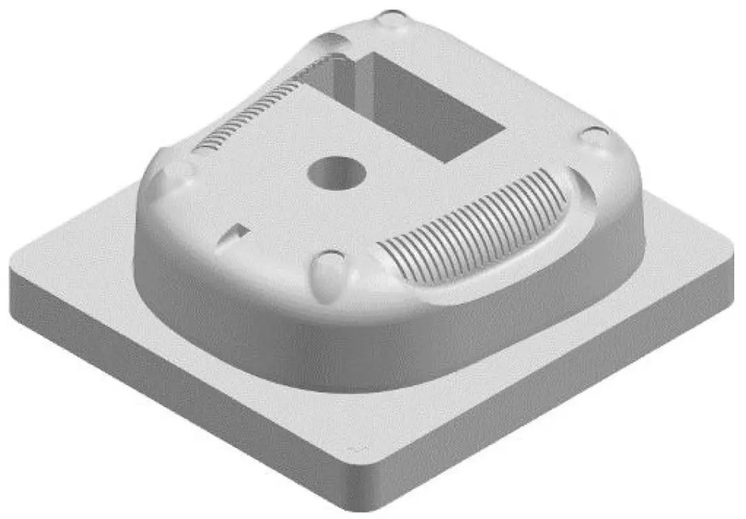

加工中心广泛应用于模具零件的加工,为了减少操作人员的劳动强度,提高零件的加工精度,之前由普通铣床加工的模具零件现在基本上由加工中心完成。但注射模零件表面有不同种类的曲面,如分型面、避空面和胶位面等,这3种曲面的加工要求各不相同,另外注射模零件还有斜推孔、镶件配合孔、推杆孔等,这些孔位一般由电火花或线切割加工。因此数控铣削编程工程师在对注射模的定、动模型芯进行编程前,须结合整副模具的结构对定、动模型芯进行分析,了解不同曲面的作用,对不同种类的曲面编写不同的数控程序。对于成型面,必须按图纸的要求进行精加工,且粗糙度必须达到要求;对于不需要由加工中心加工的位置(如镶件配合孔),编程前在实体上删除孔位。现以某电器产品注射模的动模型芯为编程对象,并以UG软件为载体,介绍模具零件数控编程前对实体进行整理、创建几何体和刀具,并进行数控编程模拟过程,动模型芯如图1所示。
![基于UG模具零件数控铣削编程浅析的图1](https://mmbiz.qpic.cn/mmbiz_jpg/Hvc33rp2F3TiczcgCyjPp0epwJIJgrI4BuRpW83VLA2HMMSzxQc00ziamAaJTiaQsUFuC6m4NicPK6GSLsGTia6lQdA/640?wx_fmt=jpeg)
图1 动模型芯
动模型芯实体上有推杆孔、筋位、镶件配合孔、冷却水孔等,这些位置由电火花或线切割加工,在数控编程前删除,UG所用的命令是“菜单→插入→同步建模→删除面”,删除所有不需要数控铣削加工的特征后,实体如图2所示。
![基于UG模具零件数控铣削编程浅析的图2](https://mmbiz.qpic.cn/mmbiz_jpg/Hvc33rp2F3TiczcgCyjPp0epwJIJgrI4BnCO0X8QNziaHlKucmDq4y1eSAh2xt7suYv1YibaWXIB9fG0u1y5SDaLQ/640?wx_fmt=jpeg)
图2 删除不需要数控铣削加工的特征
实体两侧有一串筋位,筋位的宽度为2.5 mm,深度为3 mm,筋位位于圆弧面上,需要电火花加工,因此筋位不需要数控编程;实体有一个方形镶件配合孔,是由电火花加工,不需要数控编程;实体的上表面有一个半圆槽,无法用加工中心完全加工到位,也需要用电火花加工,因此该位置只需要粗加工。

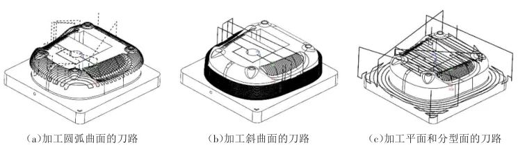

(1)加工胶位面。编写实体胶位面刀路时,应按图纸的技术要求对其进行加工,实体上有4个支撑柱,为了使4个支撑柱的曲面独立,应对支撑柱的胶位曲面单独设计刀路。零件的圆弧曲面与分型面之间的曲面为斜度曲面,所设计的刀路与圆弧曲面的刀路有不同,其中圆弧曲面采用平行刀路(所用刀具为
φ8R4的钨钢刀),如图6(a)所示,斜曲面采用等高刀路(所用刀具为
φ20R0.8的刀粒刀),如图6(b)所示,零件上表面和分型面为平面,采用平面铣削刀路(所用刀具为
φ20R0.8的刀粒刀),如图6(c)所示。
![基于UG模具零件数控铣削编程浅析的图11](https://mmbiz.qpic.cn/mmbiz_jpg/Hvc33rp2F3TiczcgCyjPp0epwJIJgrI4BWWMrjdbroEnh50qGWGetQMbMQSic5gqCu3IzczcPcvBZTLGtI1atQnQ/640?wx_fmt=jpeg)
图6 精加工刀路

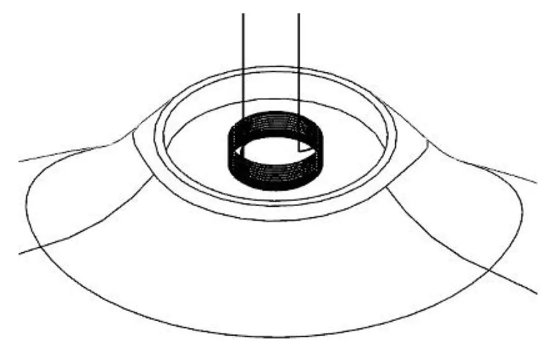

(3)加工分型面。零件的中间位置有1个圆孔,尺寸为
φ20 mm×30 mm,由于其侧壁具有2°的斜度,且为胶位面,用线切割加工底孔后,再用加工中心加工侧壁胶位面,需用
φ6 mm立铣刀(钨钢刀)进行切削,所用的切削工艺为等高铣削,刀路如图8所示。
![基于UG模具零件数控铣削编程浅析的图13](https://mmbiz.qpic.cn/mmbiz_jpg/Hvc33rp2F3TiczcgCyjPp0epwJIJgrI4BKu5KN9VBKtjCgKYjvZGplIVqzkj9V4RhMWXkcibicwq0ictOoE7iaoiaM5w/640?wx_fmt=jpeg)
图8 加工分型面的刀路
