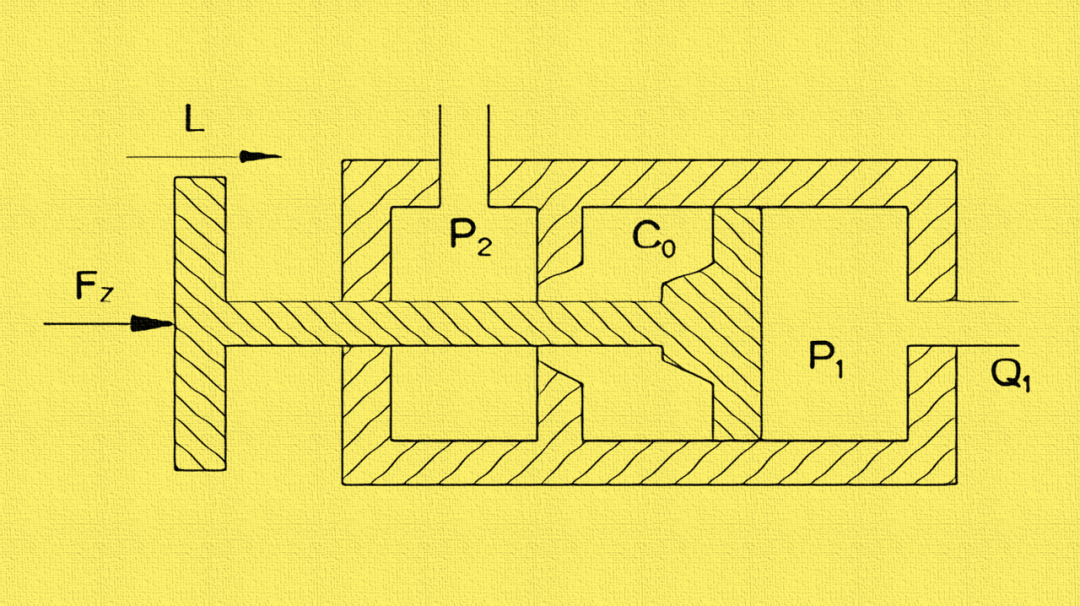

这里,我们基于两腔功率平衡方程和流量连续方程,建立水液压缸的数学模型。水液压缸的物理模型如图1所示,假设以箭头方向为正方向。
水液压缸的泄漏量怎么样?用AMESim仿真一下告诉你的图1
图1 水液压缸的物理模型

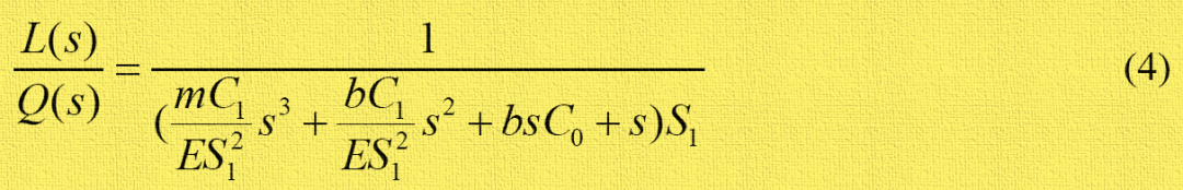

得到方程(1)、(2)、(3)的拉普拉斯变换:
水液压缸的泄漏量怎么样?用AMESim仿真一下告诉你的图5
液压缸活塞与活塞杆固定连接,在质量合格的情况下不会有泄漏。但是,活塞和缸壁在工作时处于反复摩擦状态,长期磨损必然导致内泄漏。水液压系统的泄漏量远大于油液压系统,使内泄漏系数扩大100倍,C0为2.4×10-9。其单位为m3-1MPa-1。

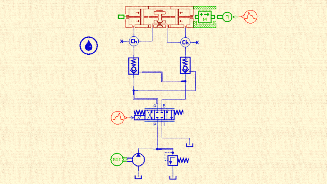

锁紧回路是一种典型的液压系统,本文仅以锁紧回路为研究对象,利用AMESim软件建立了该模型。如图2所示,该模型主要由双向液压锁、水液压缸和换向阀组成。
水液压缸的泄漏量怎么样?用AMESim仿真一下告诉你的图6
图2 水液压缸锁紧回路建模图
回路动作过程:
1、锁紧时,电机将水介质压入换向阀内。通过双向液压锁,流入液压缸无杆腔推动活塞,从而锁住钩锁。水介质通过双向液压锁及换向阀回流至水箱。
2、释放时,水进入换向阀,然后通过另一侧的双向液压锁流入液压缸的杆室,推动活塞释放钩锁。
3、同时在液压缸内设置泄漏模块,模拟液压缸内的泄漏。用泄漏模块间隙的高度和长度来模拟活塞与缸壁间隙的高度和长度,通过泄漏模块间隙的介质就是液压缸内的泄漏率。液压系统的介质直接决定了系统的特性。水的体弹性模量E为2100Mpa。液压缸中活塞的主要外力是介质的阻尼力。水的粘性阻尼系数与粘度有关,约为425Ns/m,约为油粘度的5% ~ 10%。

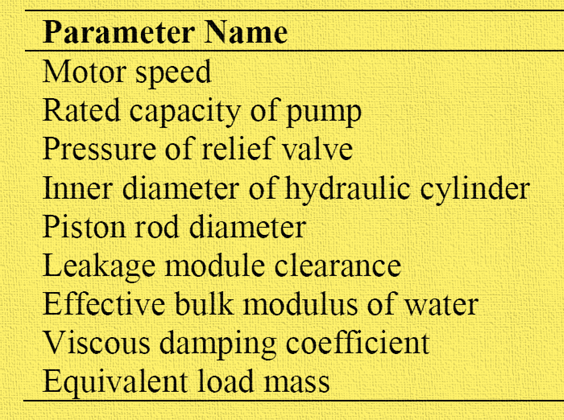

以上内容部分翻译自Modeling and Simulation of the Water Hydraulic Cylinder  System Based on AMESim,原文提供了软件的具体设置参数:
水液压缸的泄漏量怎么样?用AMESim仿真一下告诉你的图7
