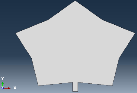

第一步:part模块
根据几何尺寸,建立几何模型,几何模型示意图如下。

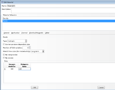

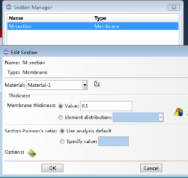

第二步:Material模块
定义材料及截面:弹性模量取300MPa 泊松比取0.49,密度取1200kg/m3
ABAQUS实现气囊充气展开教程的图4
截面属性,这里采用膜截面。

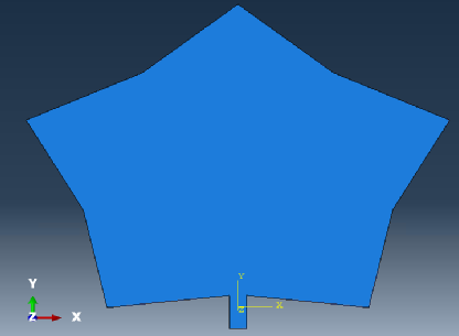

第三步:assembly模块
将部件进行装配。
ABAQUS实现气囊充气展开教程的图6

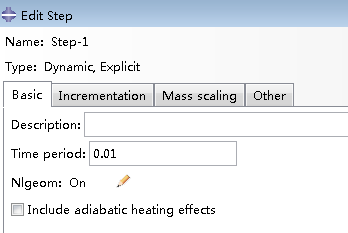

第四步:step模块
建立显示动力学分析步,这里设置时间为0.01s。

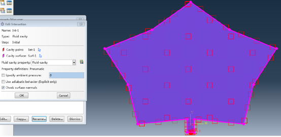

创建流体腔
需要提前建立参考点用于定义Cavity point,即气体注入点。
Cavity Surface则定义在膜的内部表面。
ABAQUS实现气囊充气展开教程的图8

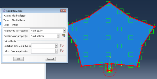

流体腔充气设置
ABAQUS实现气囊充气展开教程的图9

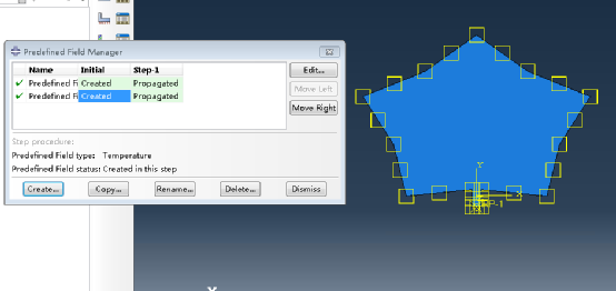

第六步:load模块
定义预定义温度场
ABAQUS实现气囊充气展开教程的图10

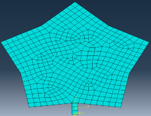

第七步:mesh模块
网格划分,同时定义单元类型为膜单元。
ABAQUS实现气囊充气展开教程的图11

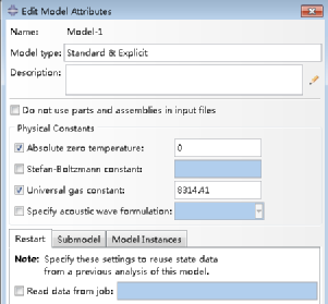

第八步:模型树
定义绝对零度和标准大气压

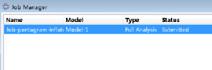

第九步:创建job提交计算。
