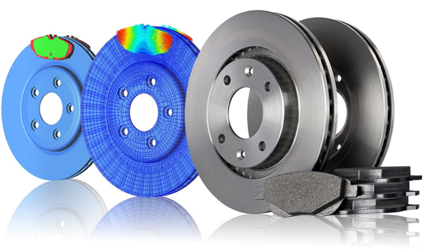

在很多工业应用中,了解结构的动态性能对于产品的安全至关重要。汽车工程师致力于汽车乘坐舒适性和车内噪声的控制研究,航空航天工程师努力控制飞机发动机的振动和噪声,以提供更好的客舱舒适度体验。
了解地震和风作用下的建筑物和桥梁的动态响应对土木工程师来说很重要,在机械、电子、能源和其他领域也可以找到许多其他例子,动态性能在客户满意度、安全性和产品寿命方面起着至关重要的作用。

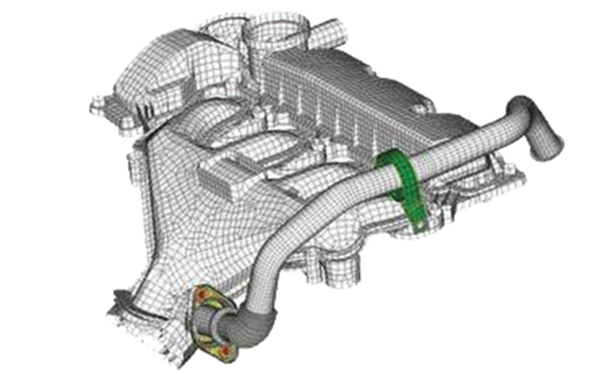

MSC Nastran是行业领先的多学科有限元分析求解器,它提供了一个完整的解决方案,可以虚拟测试产品(无论大小)在各种负载下的动态行为,从而降低产品开发成本,同时提高设计的性能和安全性。凭借用于模态响应和频率响应分析的高度可扩展性、计算效率高的算法,MSC Nastran十分适合解决超大模型,还可以进行随机振动分析,以分析结构对地震和风载荷的响应。响应和冲击谱的生成和分析提供了组合模态响应以确定响应峰值的能力。此外,瞬态响应分析是计算强迫振动响应的最通用方法,使用户能够计算结构在时变载荷激励下的性能。

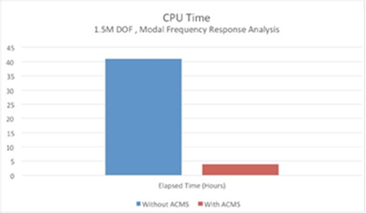

自动部件模态综合法 (ACMS)
多核并行
多机集群
GPU加速
针对多线程矩阵的高度优化的数学内核代数计算
快速的频率响应求解器
增强的非对称求解器
高效使用内存,减少磁盘I/O和提高了CPU利用率

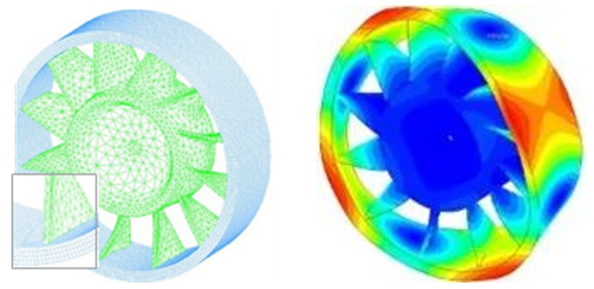

对于大型、复杂加载的详细部件和装配体进行的动态性能分析
根据准确的动态模拟进行零部件的关键设计和变更
动态性能模拟更简单、快速和灵活
多种动态加载选项
静态载荷和动态载荷
强迫运动:位移、速度和载荷
带载荷的强迫运动:大质量/弹簧法、惯性载荷法、拉格朗日乘子法
初始条件:位移和速度
静态分析支持初始条件
使用可用的时间延迟和相位超前选项定义频率相关激励
多个工况可用于更有效地解决多种载荷条件
时间延迟、相位超前和时间窗等
