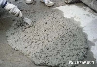

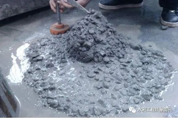

 4.和易性是决定混凝土质量的主要因素
  和易性是混凝土拌和物的流动性,粘聚性,保水性等多种性能的综合表述。当混凝土拌和和易性不良时,则混凝土可能振捣不实或发生离析现象,产生质量缺陷。混凝土的和易性良好,混凝土易振实,且不发生离析,能够获得均质密实良好的混凝土浇筑质量。
