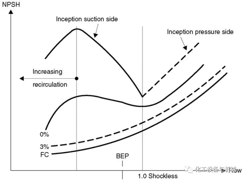

    条款6.1.8   ……在确定装置汽蚀余量时,买方和卖方应当弄清楚最小连续稳定流量与泵的吸入比转速之间的关系,一般来说,泵的最小连续稳定流量随着吸入比转速的增加而增加……,选择吸入比转速的大小及NPSH安全裕量时,应当考虑现有的工业水平和制造厂经验。
解读
    吸入比转速是衡量一台离心泵吸入性能的一个指标,也是对内部回流敏感程度的一个评估尺度。标准附录A对吸入比转速的定义为:吸入比转速S,是在最大叶轮直径和给定转速下、以最佳效率点的流量来计算的,是一个与离心泵吸入性能相关的参数。
    根据汽蚀基本原理,吸入比转速越大,泵的抗汽蚀能力越好,即NPSH3越小。但是,并非吸入比转速越大越好,一方面现有的技术水平决定了NPSH3不可能无限制的减小;另一方面吸入比转速的大小与泵的运行可靠性(振动)密切相关。
    关于吸入比转速对离心泵运行可靠性的影响,国际同行具有非常丰富的工程应用经验,并给出了吸入比转速的最大限定值。其中,UOP 5-11-7规范中规定的吸入比转速的限定值在全球得到了广泛的认可和应用,其规定如下:
    泵的吸入比转速不得高于13000(m3/h, rpm, m);当泵送介质为水或水含量超过50%的溶液,并且泵的单级叶轮功率超过75 kW时,吸入比转速不得高于11000 (m3/h, rpm, m)。
    之所以对吸入比转速给出限定值,是因为每台泵都有一个流量运行范围,在该运行范围之内,可接受的振动特性与吸入比转速密切相关。对于高吸入比转速的泵,当其在最高效率点附近运行时,叶轮入口处介质的流动较为稳定和均匀;而当流量不足或泵偏离最高效率点运行时,将会在叶轮的吸入口和吐出口产生内部回流、增加能量损失,导致泵的振动明显增大。也就是说,吸入比转速越大,导致出现内部回流的流量也越大,即泵的最小连续稳定流量也越大。
    虽然随着科技的进步,出现了一些其它可改善离心泵吸入性能的设计手段,吸入比转速的限定值也随之相应提高。但在作者研究了国际同行数千台离心泵实际工程应用的基础上,总结出BB2型泵吸入比转速的限定值基本控制在14400(m3/h, rpm, m)以内。

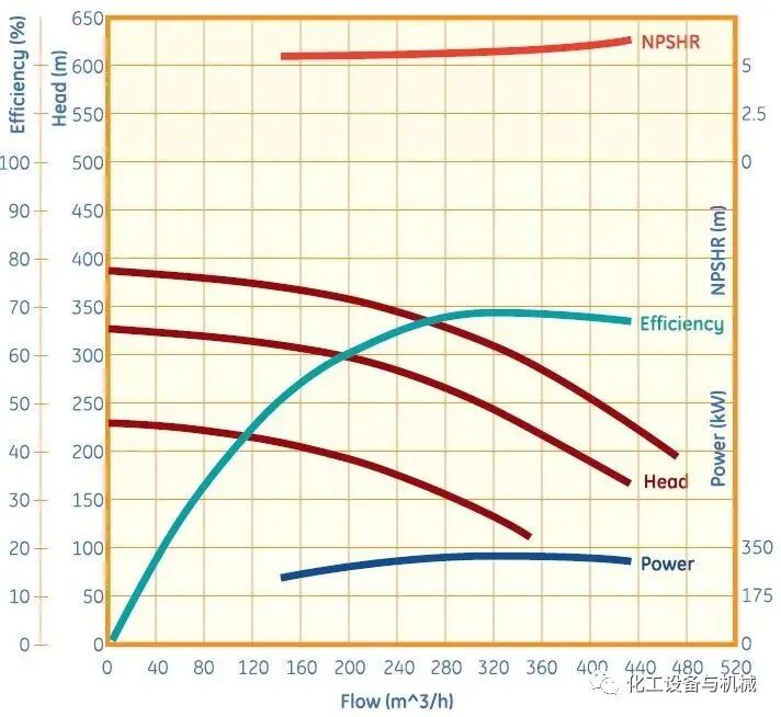

    条款10.2.4  卖方应该提供完整的性能曲线,包括流量-扬程、流量-效率、流量-NPSH3(水试时)和流量-功率曲线。除低比转速泵(无法达到)以外,这些曲线至少应延伸到最佳效率点流量的120%处,并且应注明额定工况点。应当包括最大和最小叶轮直径的扬程曲线。曲线上应当示出叶轮代号、比转速和汽蚀比转速。如果适用,曲线上应当示出粘度修正曲线。应当标出最小流量(最小连续热控流量和最小连续稳定流量)、优先工作区和允许工作区以及任何使用限制。
解读
    该条款专门针对提供给用户的性能曲线所必须包含的内容和要求,具体包括:
    1)  流量-扬程、流量-效率、流量-NPSH3和流量-轴功率4条基本曲线;
    2)  如果可能的话,曲线至少延伸到最佳效率流量点的120%处,并在曲线上注明额定工况点位置;
    3)  最大和最小叶轮直径下的流量-扬程曲线;
    4)  叶轮代号、比转速和汽蚀比转速(实际工程应用中,如有要求,比转速和汽蚀比转速值通常会填写在数据表中);
    5)  如果泵送的是粘度介质,应给出粘度修正曲线;
    6)  最小流量、优先工作区和允许工作区。
    实际工程应用中,通常仅提供最小连续稳定流量值,而不提供最小连续热控流量值。
