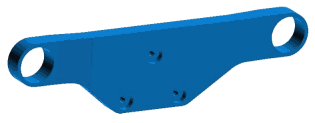

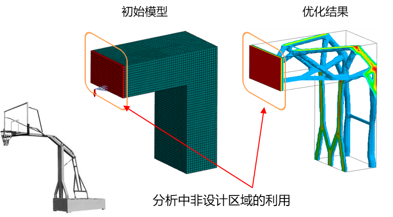

优化设计之拓扑优化的图1
优化设计之拓扑优化的图2

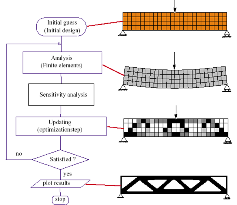

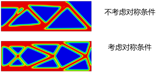

拓扑优化是针对既定目标(如结构轻量化),确定最适当材料分布的布局优化
密度法应用广泛,且设计变量固化为单元密度
优化设计之拓扑优化的图5

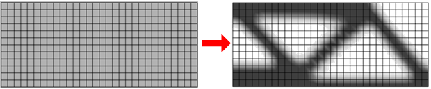

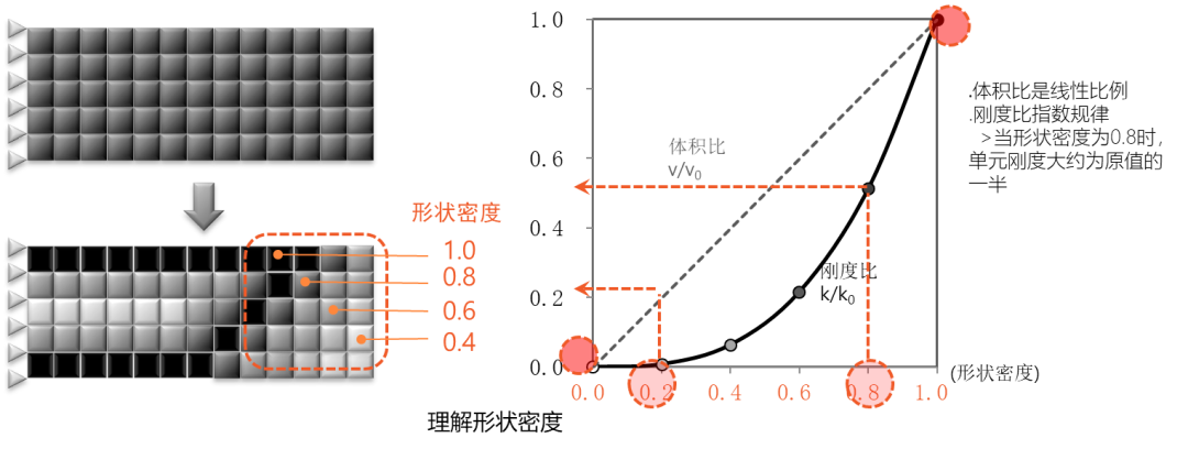

密度法
确定总体布局
1)对于不应放置材料的部位,单元的密度被设置为0或接近0的较小数值
如果形状密度为0,单元的体积和刚度也变为0
2)对于应放置材料的部位,单元的密度被设置为1
如果形状密度为1,单元将保持原有的体积和刚度
3)如果形状密度为1,该单元将保留,如果为0,将变为不含单元的部分,因此表现为材料随着形状密度进行布置

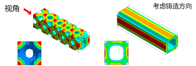

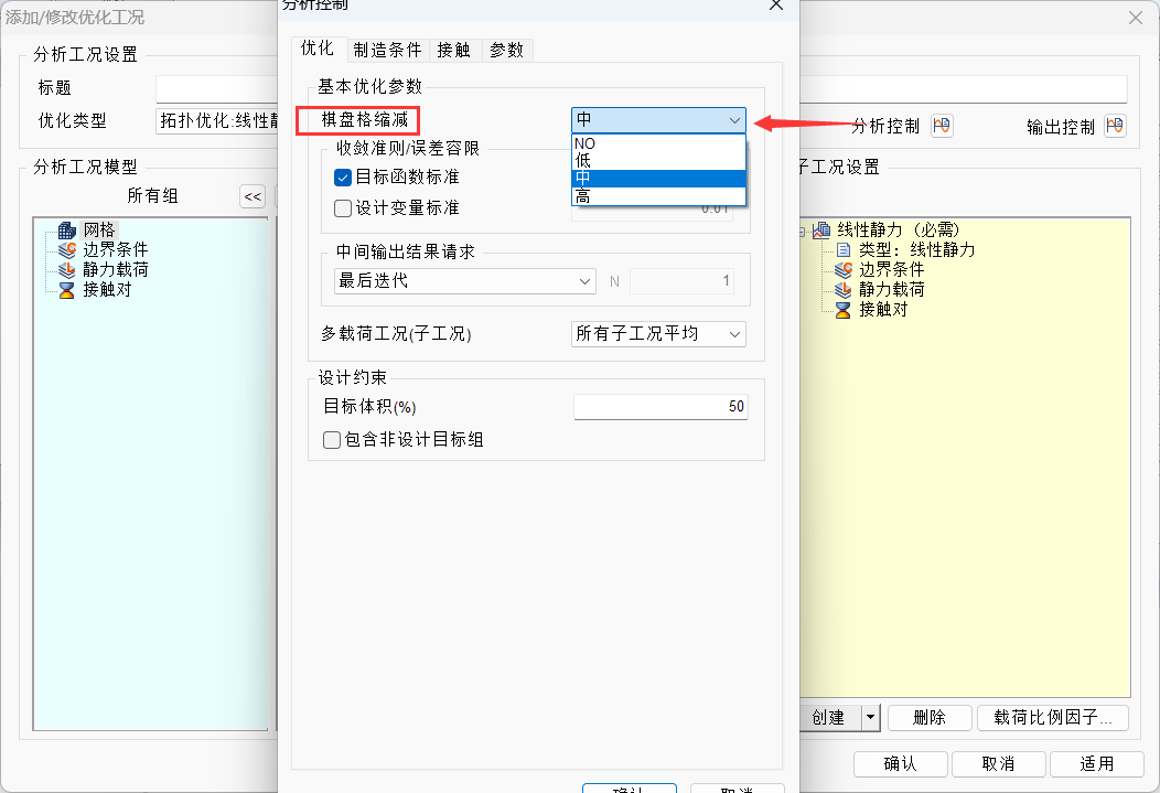

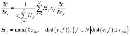

棋盘格
拓扑优化结果的最终密度分布可以0和1不断重复的形式形成,正如棋盘格里的黑白棋。这是一个避免此类现象的技术,因为这样的结果无法生成或无法保留任何结构信息。
优化设计之拓扑优化的图8
优化设计之拓扑优化的图9
1)使用相近单元的单元明感度作为平均权重(与距离成反比)
2)包含在每个单元的平均密度里的域是参考最大单元半径计算 (从单元中心到单元节点)

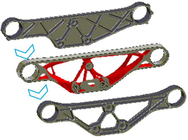

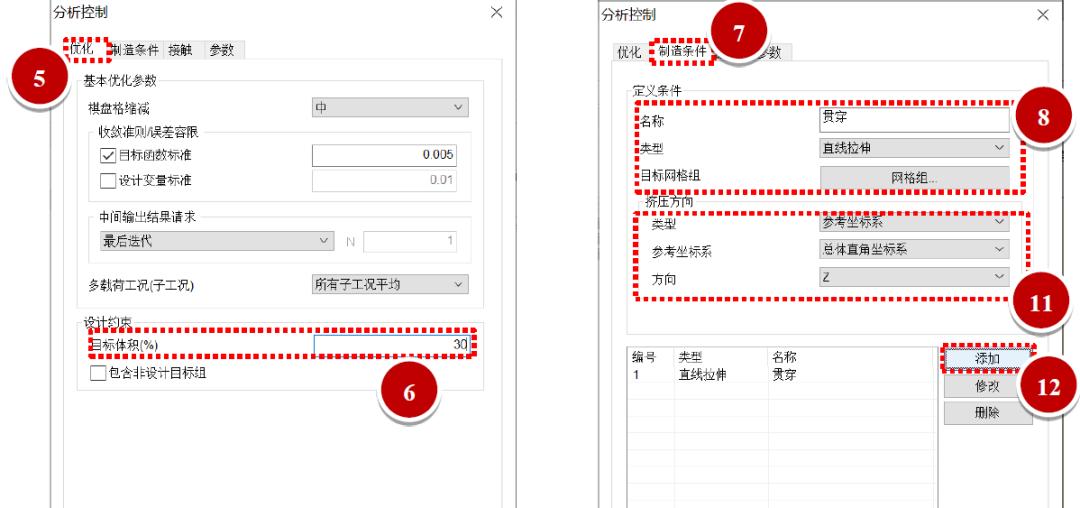

考虑制造条件
制造实际的产品或结构时,工艺及美学角度的问题都必须进行考虑
铸造方向
1)单向,双向
2)单方向:参考铸造方向,自动选择顶部单元。
3)双向:自动选择参考坐标或中心面周围的单元。
4)如果参考铸造方向储存网格,结果将会更规则。
优化设计之拓扑优化的图11

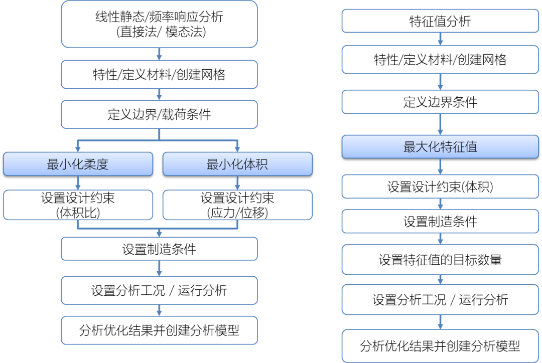

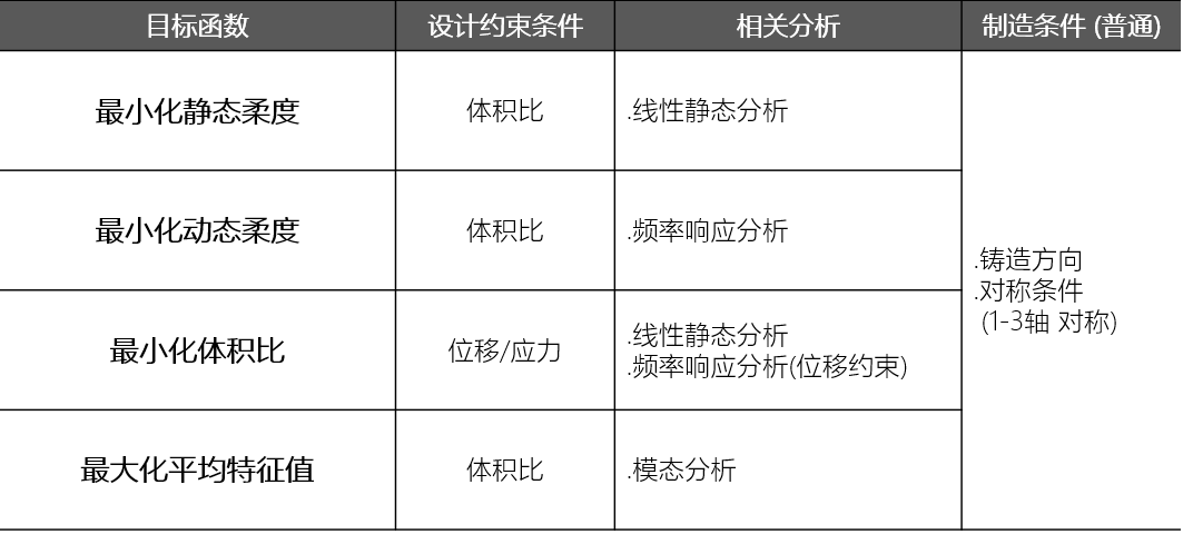

拓扑优化问题的类型组成
优化设计之拓扑优化的图15
midas NFX拓扑优化支持线性静力、模态、频率响应
优化设计之拓扑优化的图16
优化设计之拓扑优化的图17
分析流程

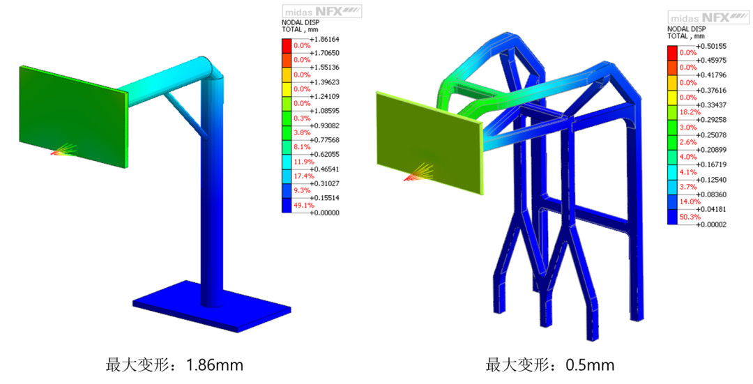

应用案例:

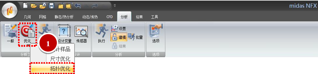

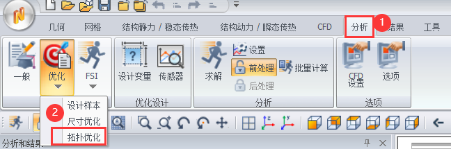

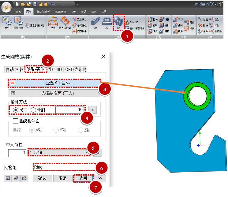

NFX拓扑优化支持3D单元和2D单元拓扑优化

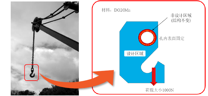

吊钩是起重机中常用的取物装置,试通过拓扑优化分析,获得能够降低材料成本的最佳设计
优化设计之拓扑优化的图19
前处理:
第一步:几何导入(此处忽略)
第二步:材料定义(此处忽略)
第三步:单元特性定义(此处忽略)
第四步:网格划分

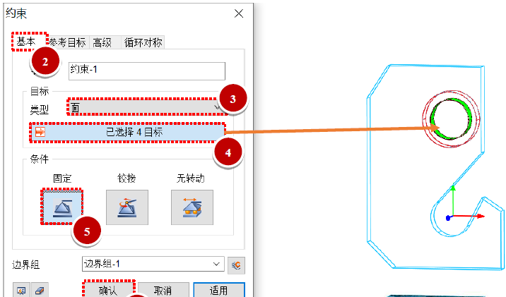

第五步:边界条件定义
优化设计之拓扑优化的图21

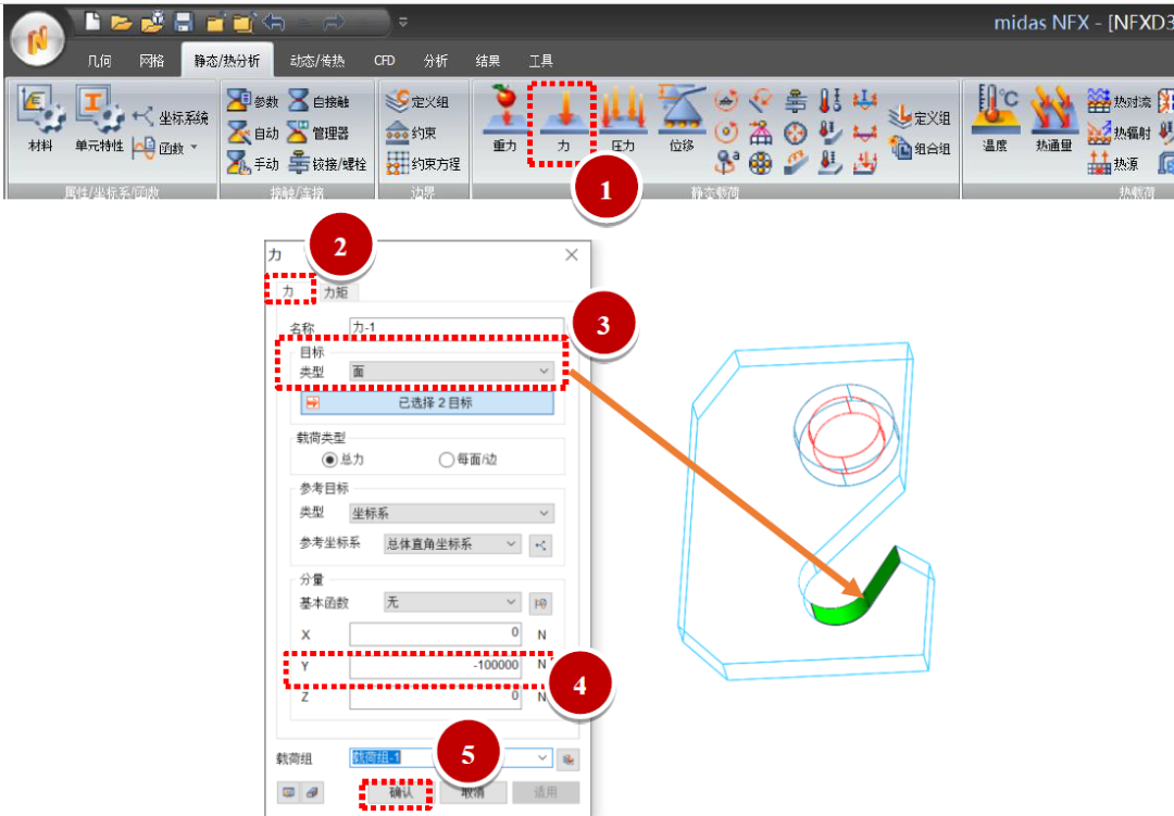

第六步:荷载定义
优化设计之拓扑优化的图22

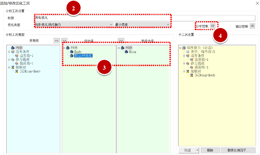

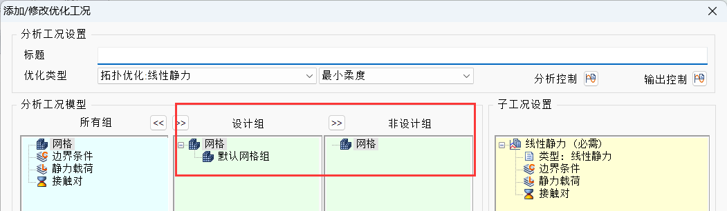

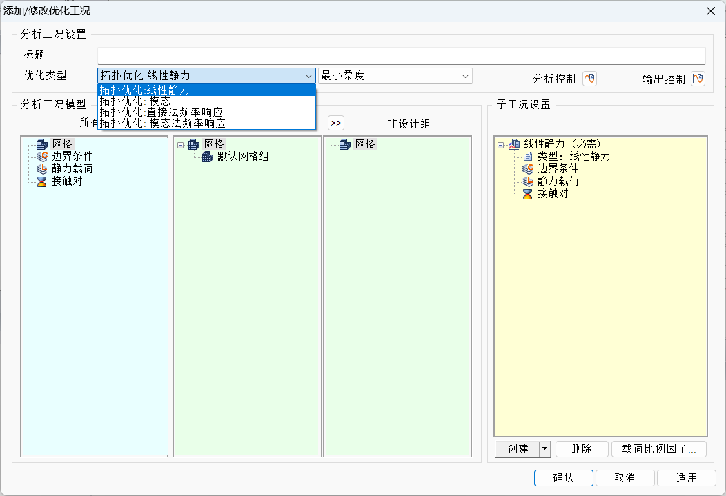

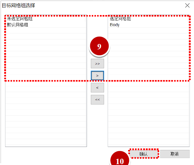

分析工况定义
优化设计之拓扑优化的图23
优化设计之拓扑优化的图24
优化设计之拓扑优化的图25
优化设计之拓扑优化的图26

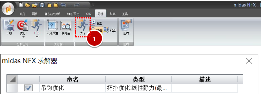

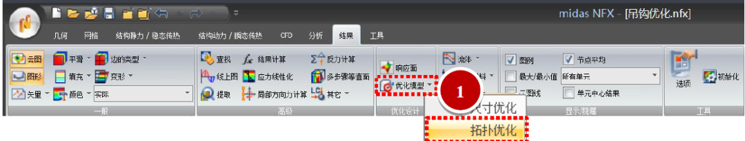

运行分析
优化设计之拓扑优化的图27

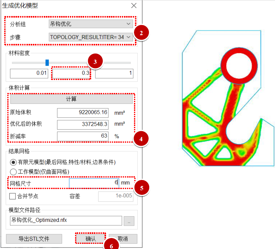

后处理(结果查看)
优化设计之拓扑优化的图28
优化设计之拓扑优化的图29
