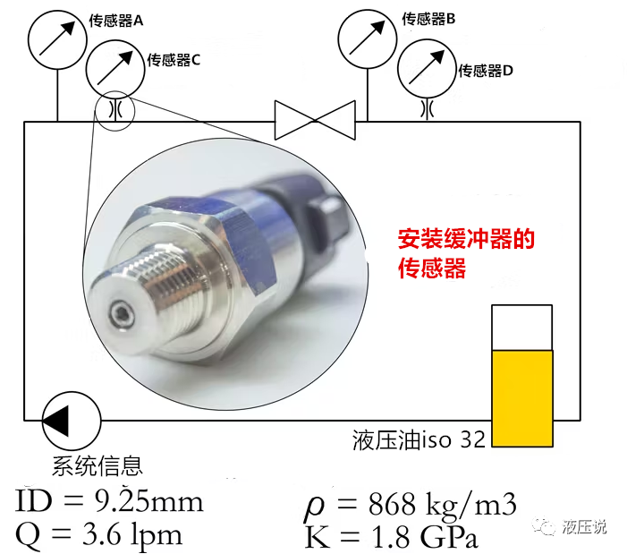

举个例子,一个液压系统在阀门前后都有传感器(见图1)。系统在 10 bar 下运行,流量为 3.6 lpm。然后阀门突然关闭,产生 11.2 bar 的压力波穿过系统,该压力波将继续移动,直到其能量完全消散。
总体而言,未受保护的压力传感器存在压力波动和气蚀两个问题,主要关注的是压力波动是否会超过传感器的超压限制。但是,气蚀产生的压力可能会超过压力波动,并且对压力传感器的危害更大。空化是由负压瞬态降低压力产生的,会导致气泡形成和破裂,坍塌的气泡使传感器暴露在过高的局部压力下。

图1的传感器 B 存在气蚀风险,因为它在阀门关闭后立即发现压力低于流体的蒸气压。关注公众号“液压说”,获取更多液压知识。

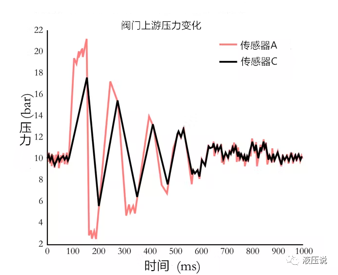

压力缓冲器是一种附在压力传感器上的小型辅助元件,它通过限制流体流过较小的接头来限制流体的压力变化率。由于流体流动受限,突然的压力上升在下游被延迟,因为流体需要时间通过限制。这样可以过滤掉压力尖峰,但准静态压力变化将通过。
压力缓冲器的基础知识的图4
图2
缓冲器有效地抑制了压力峰值通过接头(图2)。阀门关闭后,传感器 C 中的压力上升受到限制,动态压力降低。关注公众号“液压说”,获取更多液压知识。

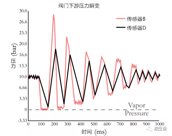

另一方面,传感器 D 中的压降减慢,其内腔压力不会降至蒸气压以下,这意味着有害空化不会破坏它。作为一个额外的好处,这些传感器承受的应力幅度较小,并且在经历疲劳失效之前需要更长的时间。缓冲器的唯一缺点是其功能会减慢压力传感器的机械响应时间,因此不应将其用于捕获动态压力
