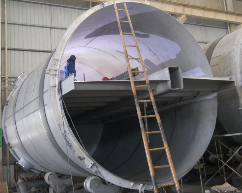

第一时间考虑的布置如下图所示,中间三块隔板弄到一起。
由于平板受力不好,所以在隔板上再加上扁钢或者角钢加强。

但是这种结构有个问题,中间三块隔板相连的地方,焊接重合在一起,此处容易失效,焊接,检测都有很大的问题。
如何解决这个问题呢?

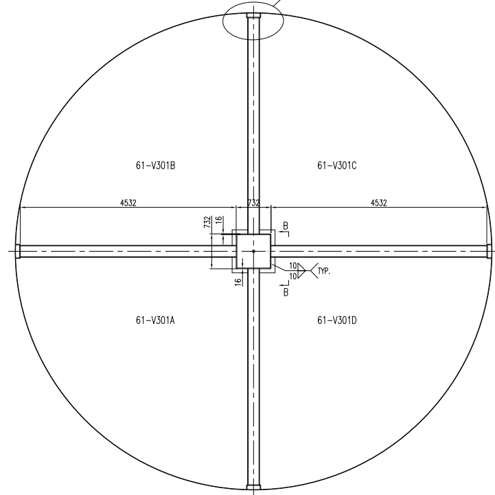

说完,他找出了照片:
三腔罐的结构优化,结构设计真有这么神奇吗?的图5
矩形的中间立柱,中间折过的(瓦楞)波纹板,边缘用倒扣的C型钢板,类似于槽钢。

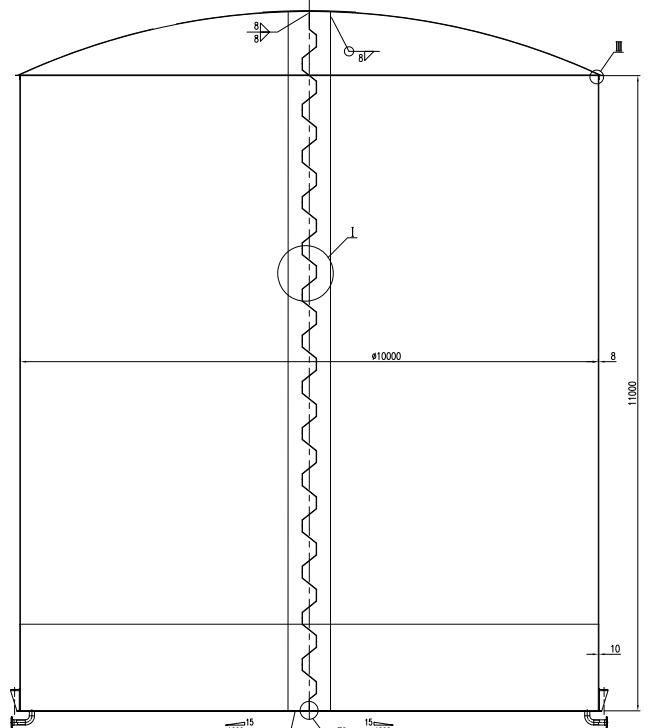

参考以前的图纸,10米直径的4腔罐,不锈钢波纹隔板厚度只有10mm。
三腔罐的结构优化,结构设计真有这么神奇吗?的图7

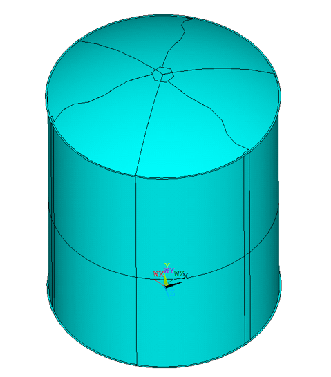

先建立整体模型。

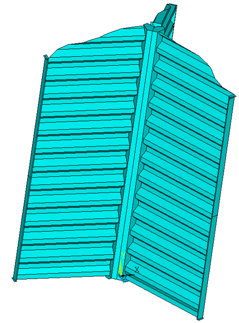

波纹隔板详图如下:
三腔罐的结构优化,结构设计真有这么神奇吗?的图12

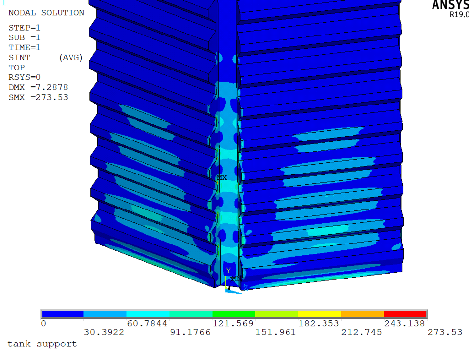

一腔充液的薄膜应力云图
三腔罐的结构优化,结构设计真有这么神奇吗?的图15

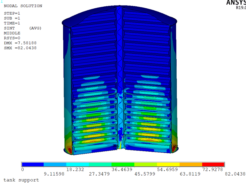

给一腔施加载荷的一次加二次的应力云图。
三腔罐的结构优化,结构设计真有这么神奇吗?的图16
最大应力位置
应力强度及
组合应力强度
应力强度
计算值
应力强度
许用值
最下层壁板和隔板相连处
S(PL)
77.69
177
隔板和中心柱焊接处
S(PL+Pb+Q)
273.53
354
接着计算两腔施加载荷,应力分布如下,评定结果为合格:

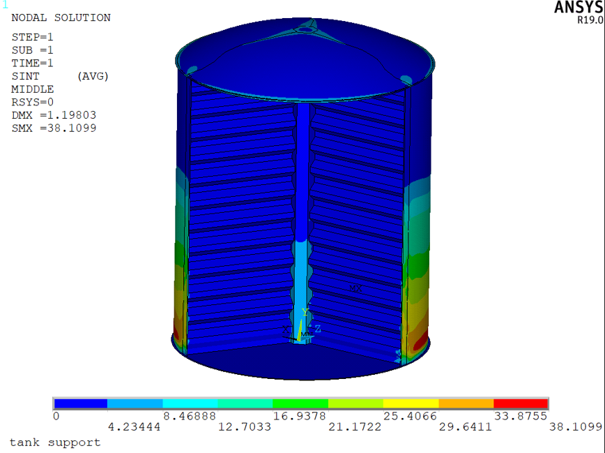

三腔同时施加载荷,按照推理来说,应该是受力最好的,根据计算结果,验证了猜测。
三腔罐的结构优化,结构设计真有这么神奇吗?的图18
最大应力位置
应力强度及
组合应力强度
应力强度
计算值
应力强度
许用值
最下层壁板和隔板相连处
S(PL)
38.11
177
隔板和中心柱焊接处
S(PL+Pb+Q)
54.579
354
5. 结论
通过计算发现波纹板效果非常好,通过中心管和边缘的C型板的设置,降低了集中应力,将载荷比较均匀地分散到罐壁,立柱,使得获得比较好的应力分布。
根据文献,波纹板本身可以等效的平板代替,用等效的弹性常数代替平板的常数。这也给我们采用公式计算提供了一个途径,可以用等效弹性模量等参数,采用平板模型,估算波纹板厚度。
