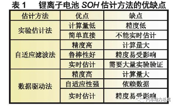

随着锂离子电池的广泛推广与应用,准确地评估电池健康状态成为了必不可少的一项任务。SOH是指蓄电池容量、健康度、性能状态。刘昊天等提出了一种基于注意力机制解码器模型的锂离子电池估算方法,该算法仅通过采集单个采样周期的电压和电流即可获得精度较高的健康状态估计值。梁晓静提出了三种不同的SOH 估计方法:实验估计法、自适应滤波法和数据驱动法,它们的优缺点如表1所示。

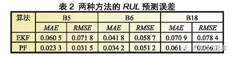

模型法通过研究电池的衰退机理,建立相对应的数学模型去预测电池寿命。Ashwin等提出了一种伪二维电化学模型,可以用来判断电池容量衰减程度并预测电池剩余使用寿命(RUL)。林慧龙等提出一种粒子滤波算法(PF)来预测电池寿命,并与扩展卡尔曼滤波算法(EKF)进行了对比,发现粒子滤波算法的平均绝对误差(MAE)和均方根误差(RMSE)都低于扩展卡尔曼滤波,结果如表2所示。张吉宣等提出了一种自回归滑动平均模型和正则化PF 的融合算法 ,并与单一的标准PF 和正则化PF算法相比较,结果表明该方法预测精度更高。

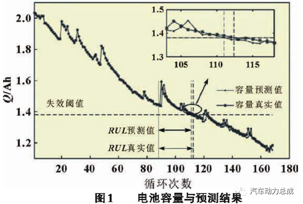

数据驱动法不需要了解电池内部的物理和化学变化,通过分析电池健康状态信息进行剩余寿命预测。Liu 等提出了一种利用灰色模型的电池剩余寿命预测方法,但GM(1,1)模型在进行长期预测时误差比较大,针对这种情况,Gu 等建立了残差GM(1,1)模型,实验结果表明,该方法预测精度较高。Long 等利用改进的自回归(AR)模型对锂离子电池退化容量进行跟踪,在模型定阶时采用粒子群算法,实现对电池的寿命预测,结果具有较高的精度。庞晓琼等提出了一种结合主成分分析特征融合与非线性自回归神经网络(PCANARX)的预测方法,对电池的寿命进行预测,经仿真后得出了该方法的有效性,其预测误差小、适用性强,如图1所示。

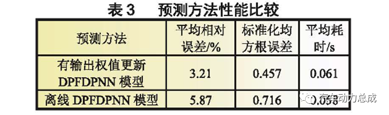

聂侥等建立了一种双并联离散过程神经网络模型,并与标准的过程神经网络预测所得的结果进行比较,该方法不仅实现了过程神经网络不具备的权值在线更新功能,而且预测效果更好,如表3所示。

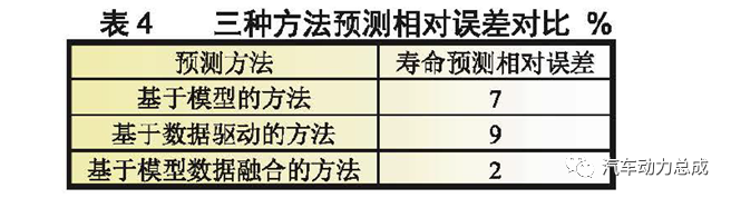

由于融合技术法克服了模型法预测和数据驱动法预测的局限性,很多研究人员更加青睐于用融合技术法来预测电池剩余寿命,可以提高预测的准确性。范立明等通过将退化物理模型与粒子滤波算法融合的方法来对电池的剩余寿命进行预测,预测误差仅为1.97%Tian 等提出了一种基于人工鱼群算法与粒子滤波算法相结合的预测方法,有效防止了粒子退化问题,提高了预测精度,并与基本PF 和正则化PF 的结果进行对比,结果证明基于人工鱼群的粒子滤波算法(AFSA-PF)更加准确。杜净彩[24]研究了三种不同的电池寿命预测方法,并 将其作比较,结果如表 4 所示,结果证明融合型电池寿命预测方法预测精度更高,相对误差由 9% 降低到 2%
