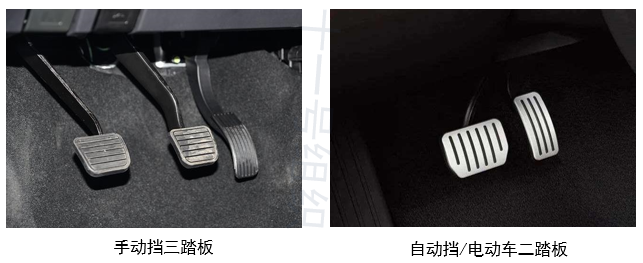

在手动挡车型上,如图1左图所示,我们通过左右脚配合踩离合踏板、制动踏板和油门踏板实现挂/换档以及车辆的加/减速/刹停,在这一阶段,我们需要用两只脚控制三个踏板。
后来,自动档被发明了出来。在自动挡车型上,如图1右图所示,我们通过右脚踩油门踏板实现车辆的加速,通过松油门踏板、移脚去踩制动踏板实现车辆的减速/刹停。在这一阶段,我们需要用一只脚控制两个踏板。
单踏板模式,是天才设计还是疯子挑衅?的图1
图1 三踏板和二踏板实物

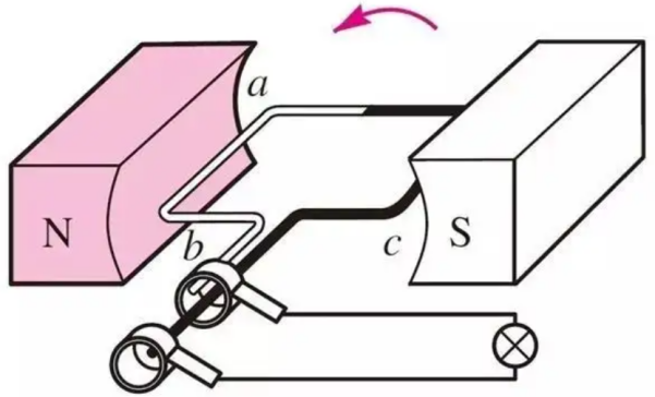

法拉第在初中时就告诉过我们:闭合电路的一部分导体在磁场里做切割磁感线的运动时,导体中就会产生感应电动势和感应电流,俗称磁生电,工作原理如图3所示。
单踏板模式,是天才设计还是疯子挑衅?的图3
图3 磁生电工作原理
电动车动能回收系统正是基于上述磁生电原理,电动车在松电门踏板或踩制动踏板过程,电机和车轮还是耦合在一起,电机中转子在车轮和传动机构的带动下高速旋转并且被定子饶组线圈切割磁感线。基于磁生电原理,一方面定子绕组中将产生感应电流,感应电流可通过回路给电池充电。另一方面转子中将产生反向扭矩从而阻止车辆向前行进,以此实现车辆减速。
