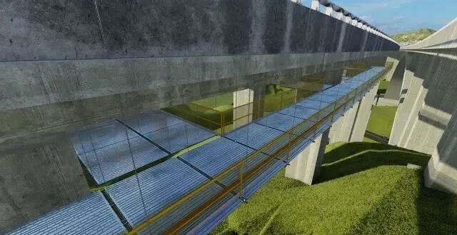

观点:BIM技术在结构工程设计中的应用分析!的图1
一、BIM结构物理模型建立
根据样板文件和结构方案,创建结构标高,按照《建筑工程设计信息模型交付标准》的相关规定建立三维结构模型,即为BIM结构物理模型图,图中包括基础、梁、板、柱、剪力墙、楼梯等构件。BIM技术的亮点之一:可视化,所见即所得。通过三维可视化模型,我们可以从空间各个位置和角度直观地查看结构布置,真实可见。每个构件信息都可以查询到(尺寸、位置、材质等)。链接后的Revit三维模型,建筑模型与结构模型可进行比较,形成了问题报告,可以更加精确的找出问题点,达到深化设计的目的,从而优化空间设计,使布局更合理化。

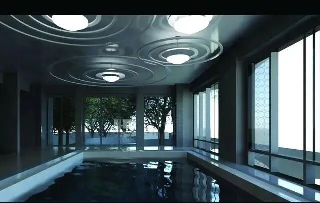

二、异形构件族
BIM族也称构件族,在现今乃至以后的建筑信息模型搭建中,族都有着举足轻重的地位。族分为常规构件族和特定构件族。在一个项目楼型中,常规构件族可以通过设定现有的参数进行控制,从而实现在项目中的独特性与适用性。而往往项目中无法通过常规族进行藉建的就必须找到特定族,如果在族库中存在:特定的族库可以直接调用,然后进行参数控制以满足项目。所以虽然族库不是万能的,有些我们项目上需要的族在族库中可能无法找到直接调用,那么就需要我们自行创建一个符合项貝所需的特定族。
观点:BIM技术在结构工程设计中的应用分析!的图2
