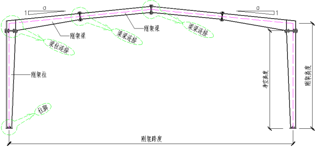

门式刚架结构以柱、梁组成的横向刚架为主受力结构,刚架为平面受力体系。为保证纵向稳定,设置柱间支撑和屋面支撑。
刚架
刚架柱和梁均采用截面H型钢制作,各种荷载通过柱和梁传给基础。
支撑、系杆
刚性支撑采用热轧型钢制作,一般为角钢。柔性支撑为圆钢。系杆为受压圆钢管,与支撑组成受力封闭体系。
屋面檩条、墙梁
一般为C型钢、Z型钢。承受屋面板和墙面板上传递来的力,并将该力传递给柱和梁。

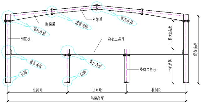

1-1-3、门式刚架的基本形式
a.典型门式刚架
b.带吊车的门式刚架
c.带局部二层的门式刚架

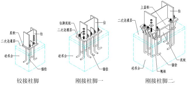

1-1-4、基本节点
a.柱脚节点
b.梁、柱节点

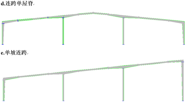

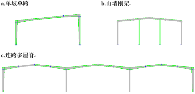

1-1-5、刚架衍生形式
■吊车和局部二层可在衍生形式刚架中布置。
■山墙刚架其本质也是多连跨刚架,不过中间柱与刚架柱比截面旋转了90度。

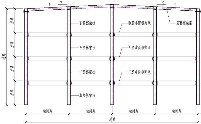

1-2、多层框架体系
1-2-1、框架图示
1-2-2、说明
力学模型
a.纯刚接框架:纵横两个方向均采用刚接的框架。
b.刚接-支撑框架:横向采用刚接,纵向采用铰接,并在纵向设置支撑,以传递水平力。
c.支撑式框架:纵横向均采用铰接,两向均设置支撑传递水平力。
d.有时为保证足够的刚度,在刚接框架中亦设置支撑。
框架柱
框架柱可采用H型截面、箱形截面、十字形截面、圆管形截面等。所有上部结构的力都通过框架柱传递给基础。

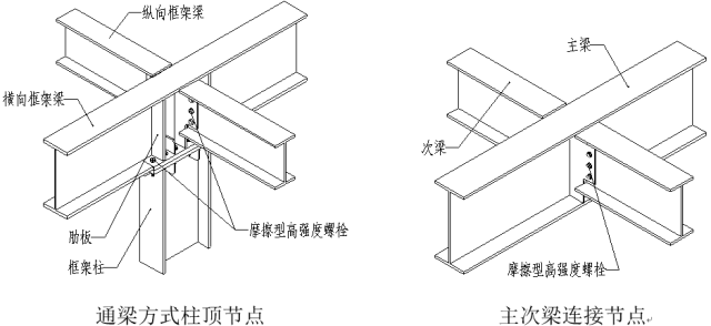

框架梁
框架梁一般采用H型截面。楼盖和屋盖上的力通过框架梁传递给框架柱。
支撑
支撑采用一般采用热轧型钢制作,其功能是传递层间水平力和保证结构的刚度。

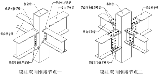

1-2-3、基本节点
a.柱脚节点
■柱脚节点同门式刚架体系。
b.柱、梁节点

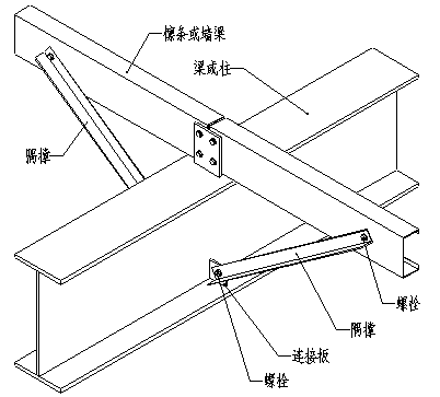

3、隅撑
3-1、图示
3-2、说明
■隅撑的设置在于梁或柱受压翼缘的平面外计算长度。隅撑可用角钢制作或扁钢压制成型。
■在多层框架体系中,梁柱刚接的位置常设置水平隅撑。

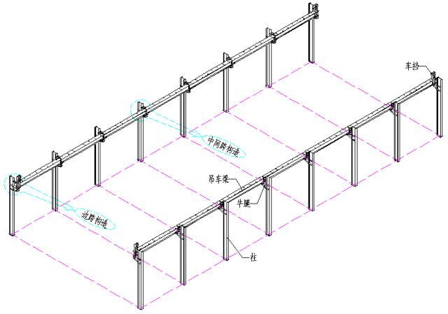

4、吊车梁
4-1、图示
吊车梁中间跨构造
标准吊车梁图
4-1、说明
■吊车梁为吊车荷载的承载构件,由钢板焊接成型。
■变形缝位置处理参照边跨构造。
■吊车吨位大时设置制动桁架或制动梁来抵抗横向水平荷载。

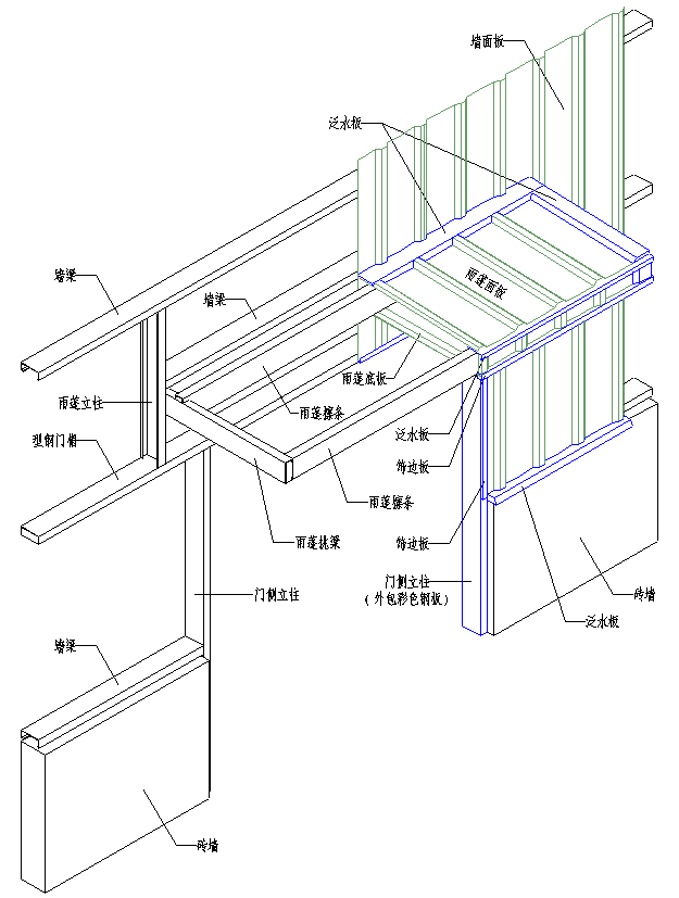

5、雨蓬
蓬用压型钢板采用HV-197TD-788板和HV-205TD-820板。

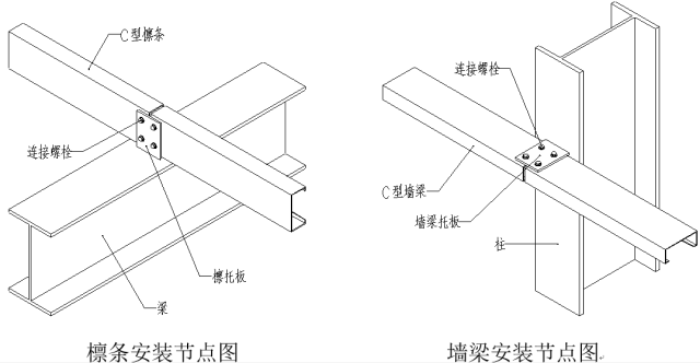

6、檩条、墙梁

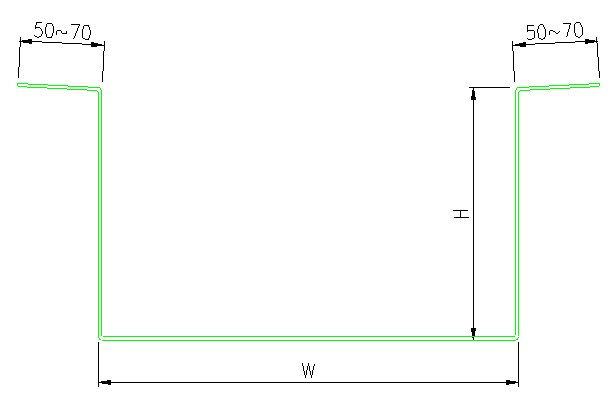

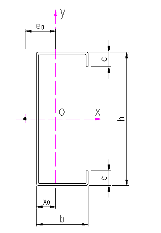

6-1、C型冷弯薄壁型钢
6-1-1、型钢截面特性
6-1-2、安装节点图

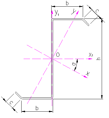

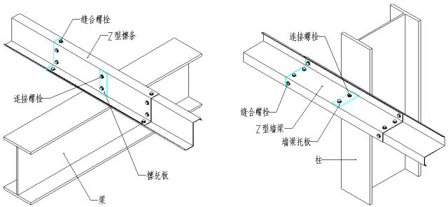

6-2、Z型冷弯薄壁型钢
6-2-1、型钢截面特性
6-2-2、安装节点图

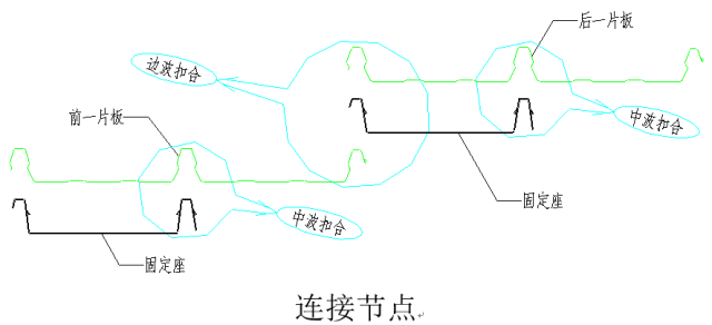

7、屋面、墙面压型钢板

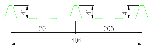

7-1、HV-203KL-406板
7-1-1、板型图
7-1-2、连接节点图

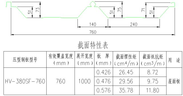

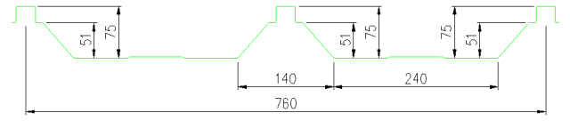

7-2、HV-380SF-760
7-2-1、板型图
7-2-2、连接节点图

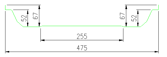

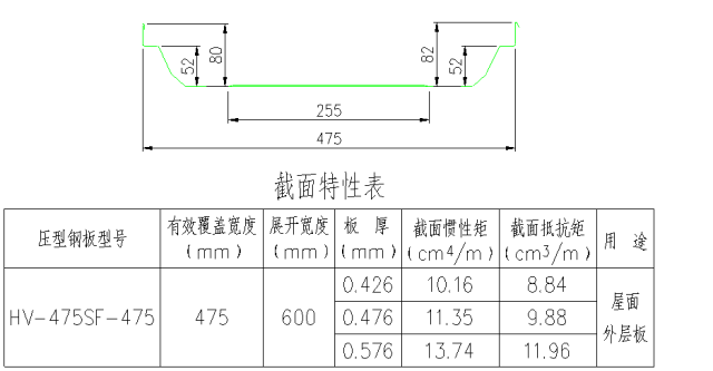

7-3、HV-475SF-475板
7-3-1、板型图
7-3-2、连接节点图

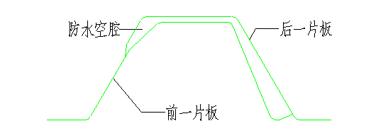

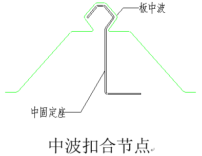

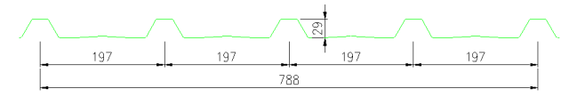

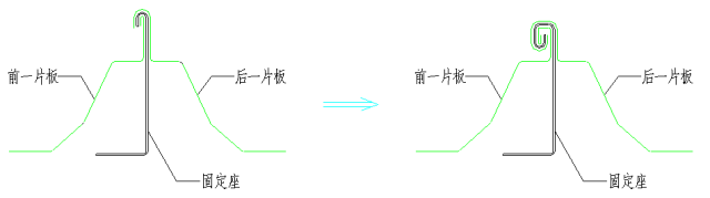

7-4、HV-197TD-788板
7-4-1、板型图
7-4-2、连接节点

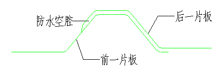

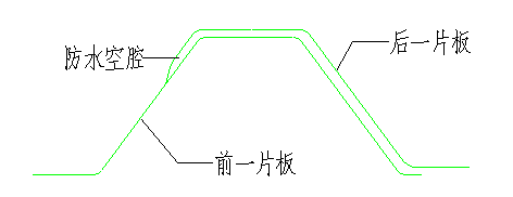

说明:
■防水空腔可以阻止因毛细现象而造成的渗水。
■该板型可用于屋面板和墙面板,采用自攻螺钉和屋面檩条或墙梁连接。
■用作屋面板时,螺钉穿过波峰与屋面檩条固定;用作墙面板时,螺钉在靠近波峰的波谷平直段与墙梁固定。

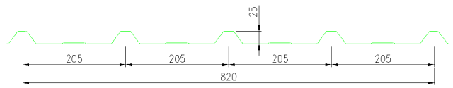

7-4、HV-205TD-820板
7-5-1、板型图
7-5-2、连接节点图
说明:

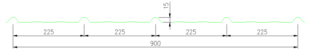

7-6、HV-225TD-900板
7-6-1、板型图
7-6-2、连接节点图
说明:
■该板型用于墙面板,采用自攻螺钉和屋面檩条或墙梁连接;螺钉在靠近波峰的波谷平直段与墙梁固定。

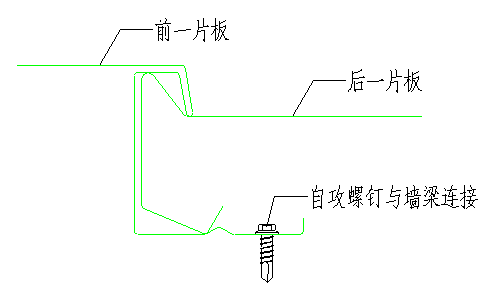

说明:

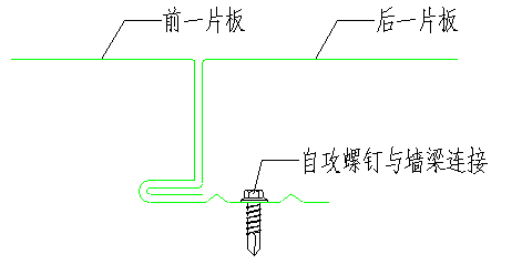

■自攻螺钉穿过板直接与墙梁连接。
7-8、HV-300YC-300板
7-8-1、板型图
7-8-2、连接节点图
说明:
■自攻螺钉穿过板直接与墙梁连接。

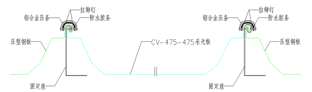

8、屋面采光板
8-1、CV-203-406板
说明:
■该采光板板型配合HV-203KL-406板使用。
8-2、CV-380-760板
说明:
■该采光板板型配合HV-380SF-760板使用。
8-3、CV-475-475板
说明:
■该采光板板型配合HV-475SF-475板使用。
8-4、CV-197-788板
说明:
■该采光板板型配合HV-197TD-788板使用。
8-5、CV-205-820板
说明:
■该采光板板型配合HV-205TD-820板使用。
8-6、CV-225-900板
说明:
■该采光板板型配合HV-225TD-900板使用。

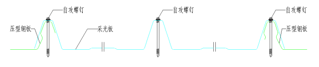

8-7、连接节点图
8-7-1、CV-475-475板连接节点
8-7-2、其它板型连接节点
说明:
■上图为CV-203-406板连接节点图;自攻螺钉穿透采光板(和压型钢板)与檩条连接。
■除CV-475-475外,其它采光板参照上图处理。

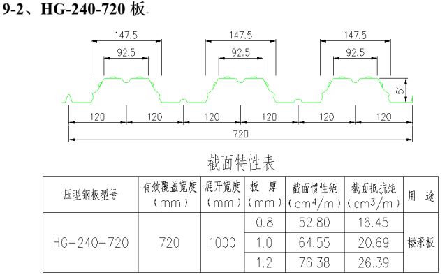

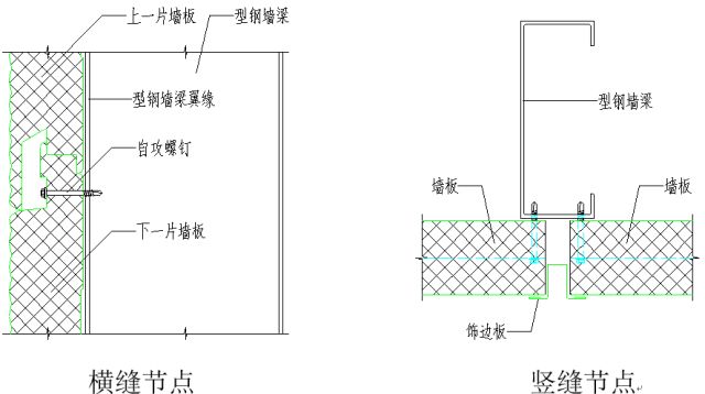

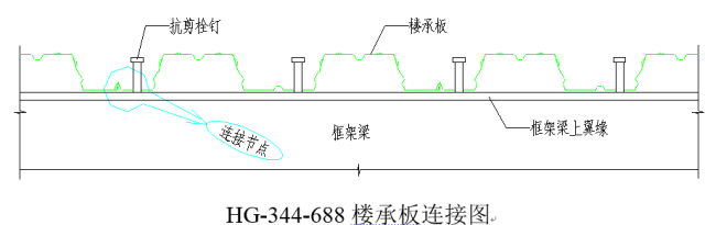

9、楼承板

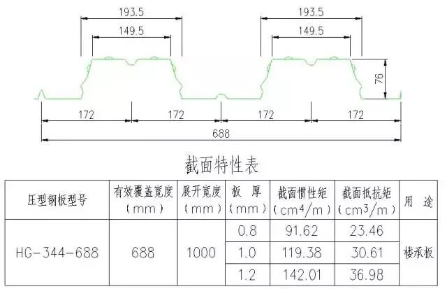

9-1、HG-344-688板
9-2、HG-240-720板
9-3、连接图
连接节点
说明:
■HG-240-720板连接参照HG-344-688楼承板连接图。
■抗剪栓钉与框架梁间采用专用工具焊接。

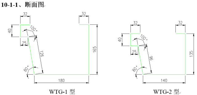

10-1、彩板外天沟
WTG-1型 WTG-2型
10-2、钢板内天沟
10-2-1、断面图
说明:
■天沟为钢板折制成型;根据钢板选用的材质和涂层情况,可分为普通钢板天沟、镀锌钢板天沟、不锈钢板天沟三类。

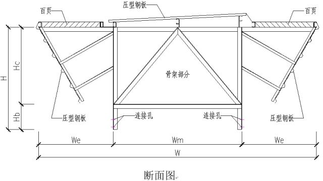

11-1、屋脊自然通风器
说明:
■通风器根据喉宽Wm分为1m、1.5m、2m、2.5m四种规格,长度依据要求换气量和房屋长度确定。
■顶部压型钢板根据需要可采用采光板代替。
■骨架每1.5m设置一个,通过下部连接孔与屋面檩条或专设横梁连接。

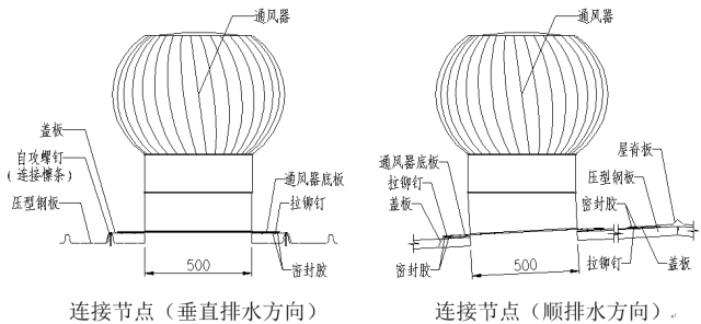

11-2、点式通风器
11-2-1、Φ500无动力通风器
■可提供其它型号的通风器,但需要足够的供货时间。
说明:
■通风器与屋面压型钢板之间的防水处理还可以采用得泰盖片处理。

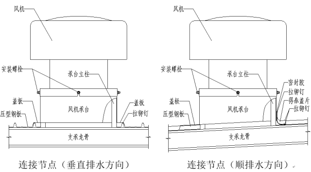

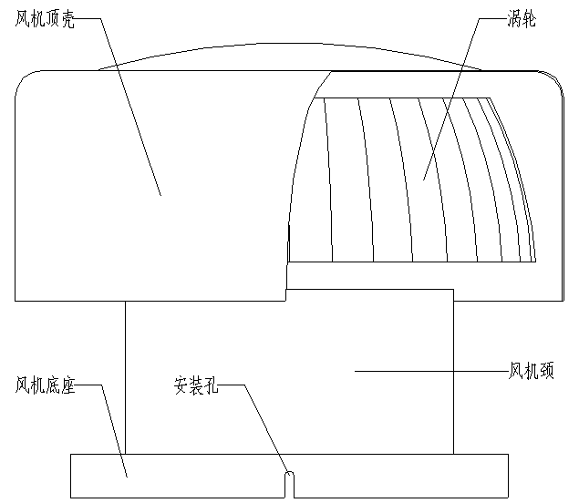

11-2-2、有动力通风器
说明:
■有动力风机由电机带动涡轮旋转来完成通风。
说明:
■有动力风机由于重量较大,下部必须设置支承龙骨来承担风机荷载。

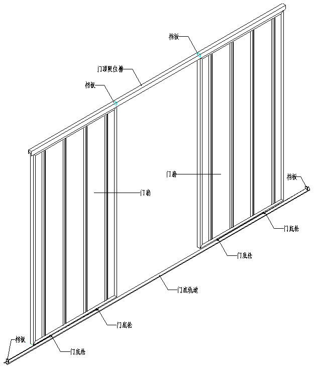

12、门
12-1、彩板推拉门
说明:
■彩板推拉门根据需要可做成单层彩板、双层彩板、夹芯板三种形式。

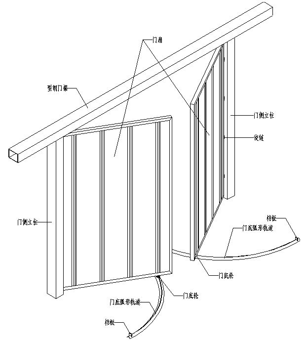

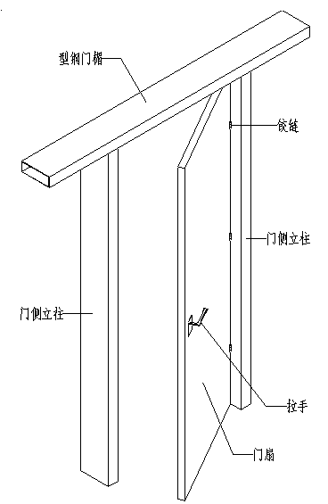

12-2、彩板双开门
说明:
■彩板双开门根据需要可做成单层彩板、双层彩板、夹芯板三种形式。

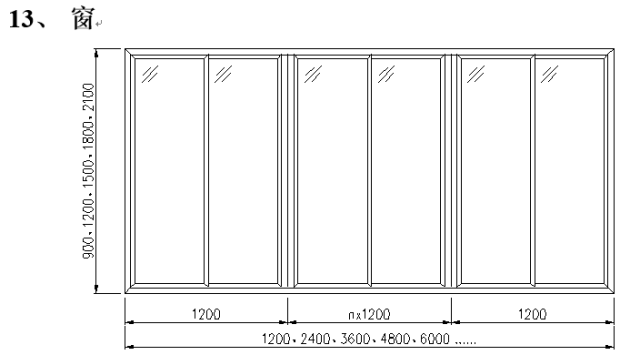

13、窗
说明:
■立面上,可选择独立窗或通长条窗。
■窗扇可以是固定窗扇和推拉窗扇。
■型材可选择铝型材或塑

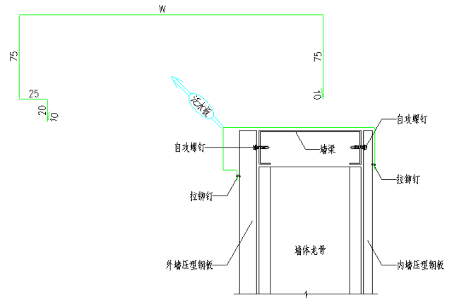

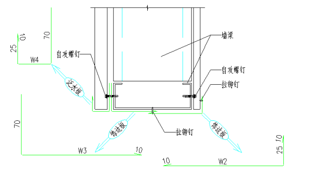

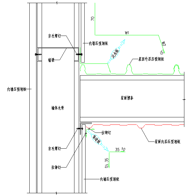

14、泛水板、饰边板
说明:
■W1因内墙压型钢板不同而取值不同;W2根据砖墙、墙梁的差异而取不同的数值。

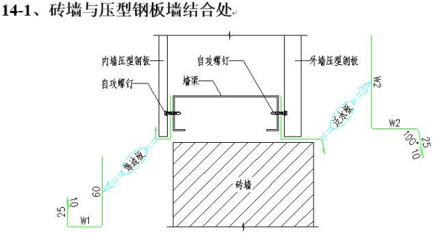

14-2、砖墙与压型钢板墙结合处
说明:
■W1、W2尺寸根据压型钢板板型而变化。

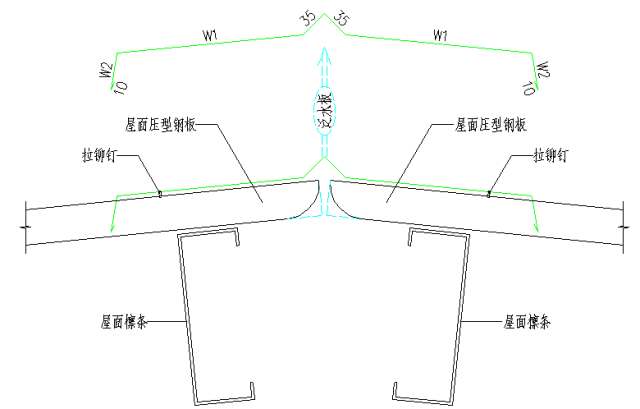

14-5、屋脊处
说明:
■W1、W2尺寸根据屋面压型钢板不同而变化。

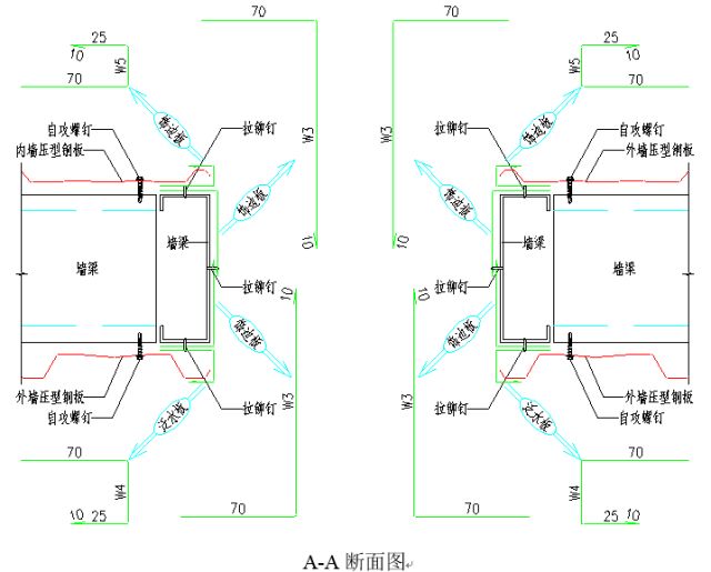

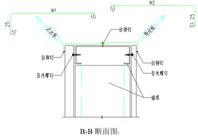

14-6、墙面开洞
说明:
■W1、W2、W3、W4、W5尺寸根据墙面压型钢板和墙梁的不同而变化。
