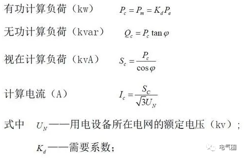

变压器容量的选择,要根据它所带设备的计算负荷,还有所带负荷的种类和特点来确定。首先要准确求计算负荷,计算负荷是供电设计计算的基本依据。确定计算负荷目前最常用的一种方法是需要系数法,按需要系数法确定三相用电设备组计算负荷的基本公式为:
变压器容量的选择与计算的图1

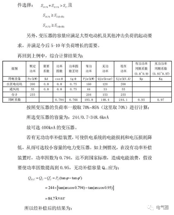

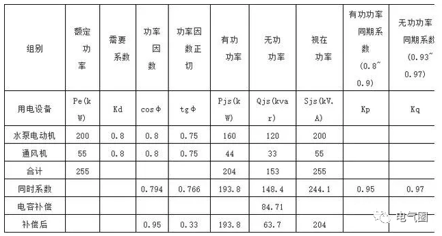

例如:某380V线路上,接有水泵电动机5台,共200kW,另有通风机5台共55kW,确定线路上总的计算负荷的步骤为:
变压器容量的选择与计算的图2
变压器容量的选择与计算的图3
变压器容量的选择与计算的图4
变压器容量的选择与计算的图5
这时可以算出有补偿装置后,变压器所选的容量为:204/0.7=291.4因此可以用315kvA的变压器就可以了。由此可见,利用无功补偿提高功率因数,可以减少投资和节约有色金属,对整个供电系统大有好处。
