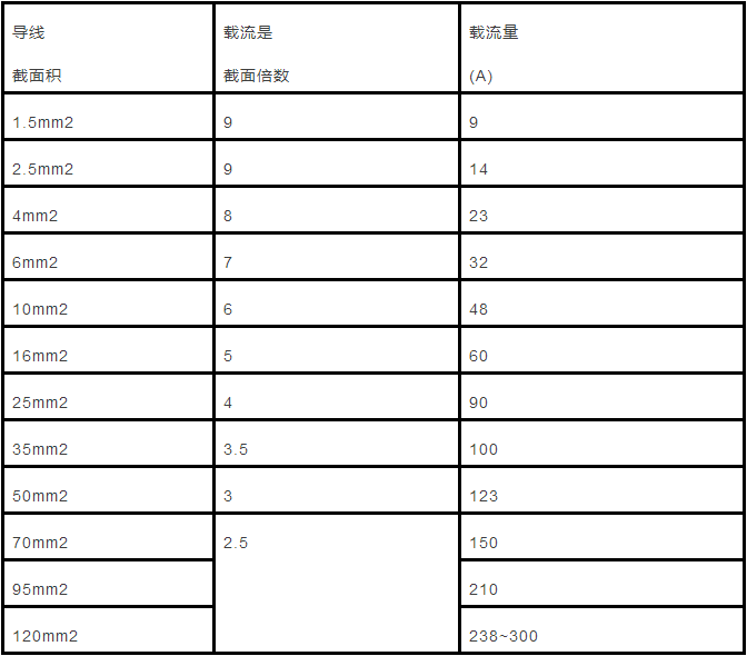

★铝芯绝缘导线载流量与截面的倍数关系(25度)
电缆直径和电缆流过电流计算以及对照表的图2

5、载流量
估算口诀:
二点五下乘以九,往上减一顺号走。
三十五乘三点五,双双成组减点五。
条件有变加折算,高温九折铜升级。
穿管根数二三四,八七六折满载流。
说明:
本节口诀对各种绝缘线(橡皮和塑料绝缘线)的载流量(安全电流)不是直接指出,而是“截面乘上一定的倍数”来表示,通过心算而得。由表5 3可以看出:倍数随截面的增大而减小。
1、“二点五下乘以九,往上减一顺号走”说的是:
2.5mm’及以下的各种截面铝芯绝缘线,其载流量约为截面数的9倍。如2.5mm’导线,载流量为2.5×9=22.5(A)。从4mm’及以上导线的载流量和截面数的倍数关系是顺着线号往上排,倍数逐次减l,即4×8、6×7、10×6、16×5、25×4。
2、“三十五乘三点五,双双成组减点五”说的是:
35mm”的导线载流量为截面数的3.5倍,即35×3.5=122.5(A)。从50mm’及以上的导线,其载流量与截面数之间的倍数关系变为两个两个线号成一组,倍数依次减0.5。即50、70mm’导线的载流量为截面数的3倍;95、120mm”导线载流量是其截面积数的2.5倍,依次类推。
上述口诀是铝芯绝缘线、明敷在环境温度25℃的条件下而定的。若铝芯绝缘线明敷在环境温度长期高于25℃的地区,导线载流量可按上述口诀计算方法算出,然后再打九折即可;当使用的不是铝线而是铜芯绝缘线,它的载流量要比同规格铝线略大一些,可按上述口诀方法算出比铝线加大一个线号的载流量。如16mm’铜线的载流量, 可按25mm2铝线计算横截面积越大,电阻越小,相同电压下通过的电流越大。

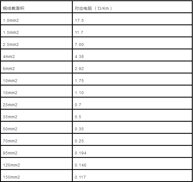

6、铜铝线每千米对应电阻
1、标称截面积/ (铜芯线)
电缆直径和电缆流过电流计算以及对照表的图4

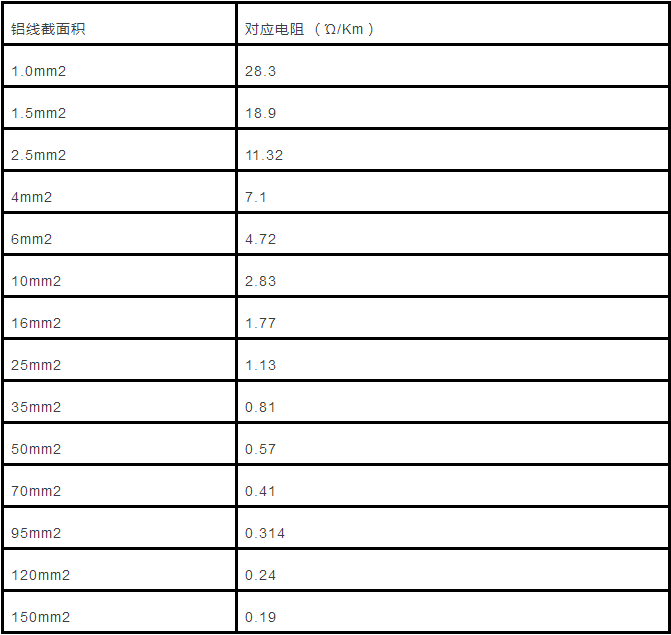

2、标称截面积/ (铝芯线)
电缆直径和电缆流过电流计算以及对照表的图5
