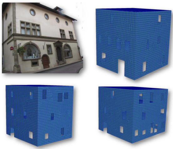

由于Bayesian updating方法获得的易损性曲线需要考虑结构响应的不确定性,因此,随机性是本案例突出的特点。在SALOME_MECA中,房屋模型的几何与网格均用python语句自动随机生成,如下图所示。
【CAE案例】code_aster - 基于随机方法和易损性分析的历史地震强度评估的图1

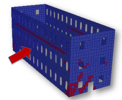

下图为python语句随机生成的一个三层楼房的 非结构化混合网格。该模型一共包含6个面,总计1500个单元。
【CAE案例】code_aster - 基于随机方法和易损性分析的历史地震强度评估的图2
