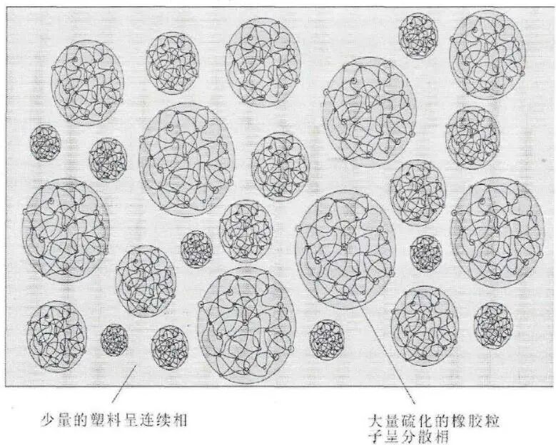

热塑性动态硫化橡胶(TPV)是一种具有独特结构组成的高性能弹性体,兼具传统弹性体优异的回弹性和热塑性塑料的易回收性,广泛应用于汽车配件、电子电器、医药及建筑等领域。TPV是橡胶和树脂在熔融共混时,橡胶相被硫化破碎为岛相分散在连续相(树脂)中而形成的

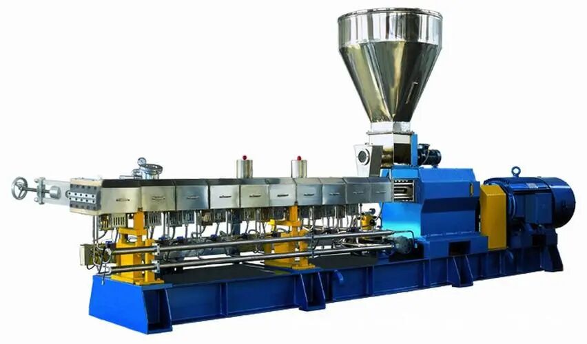

双螺杆挤出动态硫化技术
1、双螺杆挤出机对温度的调控较为精确,从而可实现对TPV加工工艺的精确控制。双螺杆挤出机可分段调节不同机筒位置的温度,从而在加工过程中可以分别设定橡塑基料熔融共混时的温度、橡胶相硫化时的温度及分散成橡胶微粒的温度,所得TPV性能更加稳定
2、双螺杆挤出机螺杆的转速基本都能达到200 r/min,可确保产生比密炼机更强的剪切力,从而缩小橡胶颗粒粒径,使得橡胶颗粒更加均匀地分散于塑料基体,形成稳定的“海–岛”结构,进一步提高TPV的流动性能。
3、此技术所选用螺杆的长径比一般最小为20/1。此外,TPV具有轻微的吸湿特性,进行干燥处理时需多加注意

TPV海岛结构示意图

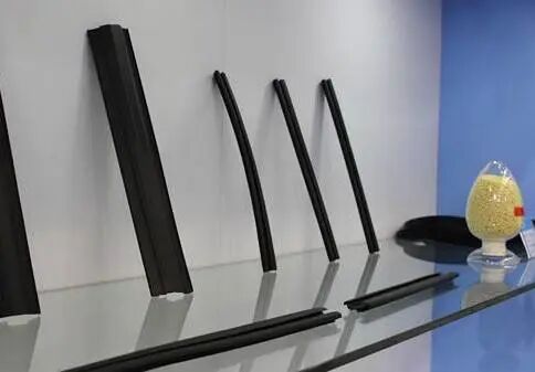

在汽车配件领域,TPV的市场潜力巨大,正在大幅度地取代传统的热固性硫化橡胶,其具有质轻、低价、寿命长、可回收的特点,因此相比于传统硫化橡胶,TPV在汽车的密封系统发动机系统刹车系统消音系统方面存在着巨大的优势。

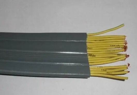

电线电缆行业所需原材料须具有优良的耐候性能、耐腐蚀性能、耐磨性能耐臭氧老化性能,而TPV则完全满足以上诸多要求,且TPV相比于热固性橡胶更易着色,老化后材料的拉伸性能保持率更高,同时,TPV还具有非常好的密封性,且价格低廉,可用于制造模压电器配件、特殊电插座等。

TPV汽车密封件

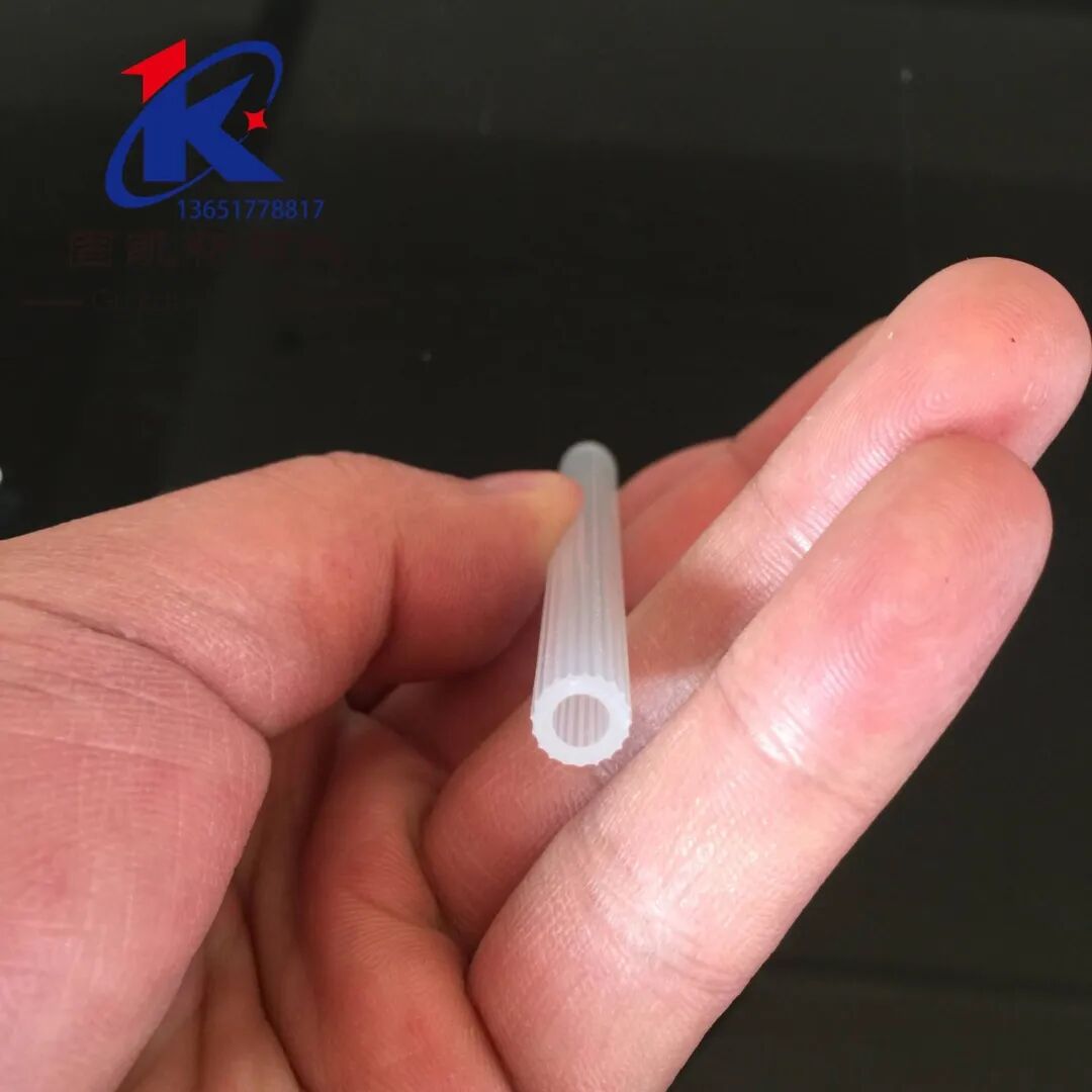

TPV水管
