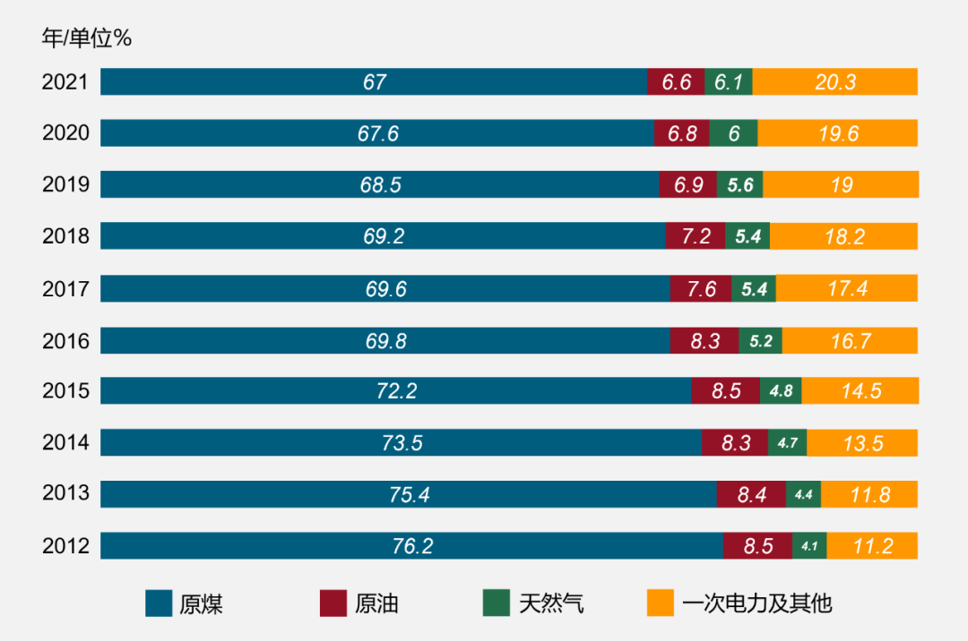

我国能源消费占比(数据来自国家统计局)

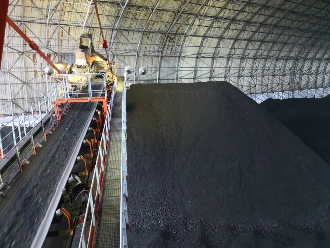

斗轮机正在堆煤。

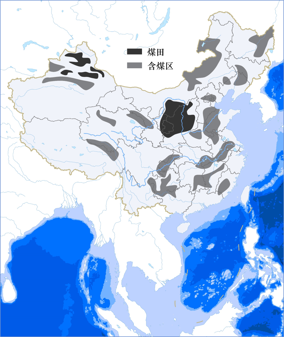

中国是全球煤炭储量最多的国家之一,排在美国、俄罗斯和澳大利亚之后,2020年测定总储量达到1431亿吨。从产量看,中国也是世界上煤炭产量最多的国家,2020年统计年产量达到3,902,000,000吨。这些煤炭储藏在山西、内蒙古、陕西、新疆等省区,其中光山西一省的煤炭产量就占到了全国煤炭总产量的1/3多。不仅如此,中国煤炭资源的品质也很不错,其中最好的无烟煤的储量就有近1130亿吨,达到世界第一,且分布广泛,在全中国20个省区都有不同程度的分布。
我国煤炭资源分布

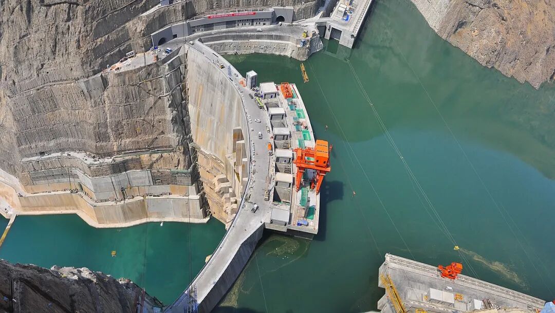

而水电虽然调峰性能也很好,但是对自然条件的需求高:水电需要库区才可以调峰,想多发电就多排出预先存好的水,少发电就存水。不过由于我国大多数水电站都是径流式电站,无法自主决定存水还是放水,因此调峰能力不足。
火电,为什么很难被取代?的图11
火电,为什么很难被取代?的图12
位于金沙江下游河段的乌东德水电站。

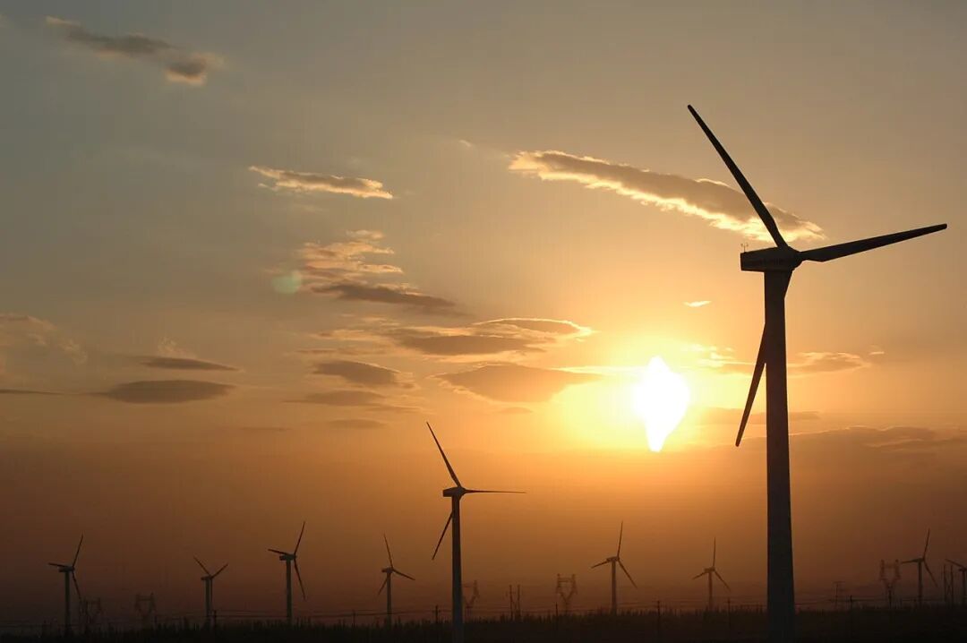

新能源就更不必说了,它是最不稳定的能源 。如果按照其一定时刻内平均出力与装机量的比值(即同时率,衡量新能源发电机组的效率的指数)来算,新能源极不稳定,全年同时率在4-46%之间变化,且效率低于15%的时长占到全年的一半。举个例子,中国北方地区所有风电的总发电效率,可以在一天之内涨跌十倍。今年夏天东北地区遭到了前所未有的无风天气,结果导致风电无电可发,新能源出力低于10%,使得东北电网的频率一度低于49.5Hz(正常是50Hz),如果这种情况持续超过10分钟,东北地区的电网就会崩溃。在这种危急时刻,由于东北地区火电装机数量的减少(当时只有8000万千瓦的火电,而东北地区夏天负荷在7000万千瓦左右),只得拉闸限电。这就是过度依赖于新能源的后果。同时,新能源的发电量在夏季较少,而夏季用电量却是最高,因此也有巨大的不平衡。
火电,为什么很难被取代?的图13
新疆风力发电。

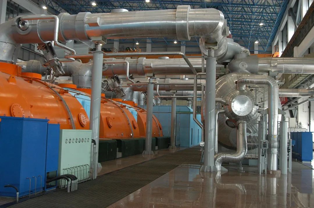

火电,不同于其他几种发电方式,具有一定的调峰性能。它由于是使用燃煤烧水产生过热蒸汽,蒸汽带动汽轮机做功的方式产生电能,可以随时调节出力大小,想多发电就加大功率,想减少发电量就少放点煤炭,可以说是十分便捷了。它同时还是主力负荷,承担着确保电网平稳运行的大用处。

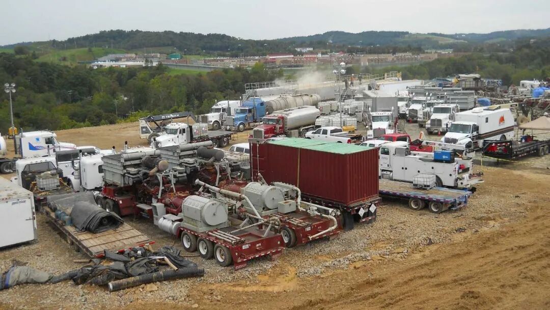

石油、天然气的价格会受到国际市场的影响,波动剧烈,而恰恰重油发电、天然气发电电价都与燃料成本密切相关,燃料成本占到了总成本的70-80%左右。美国之所以在2010年之后开始大范围在世界范围内推广天然气,还是得益于其近年来大规模在本土发现了页岩气,本土天然气的产量持续走高,价格下跌,因此为了收回成本开始推广天然气燃气轮机发电技术。而我国2004年,在广东惠州建立了大型LNG电厂,采用了高精尖技术,是中国最早的零排放电厂之一,但是由于国内天然气资源供应不足,需要从澳大利亚购买天然气,结果由于国际气价上涨,其发电成本也水涨船高。
火电,为什么很难被取代?的图15
水力裂压法开采页岩气。

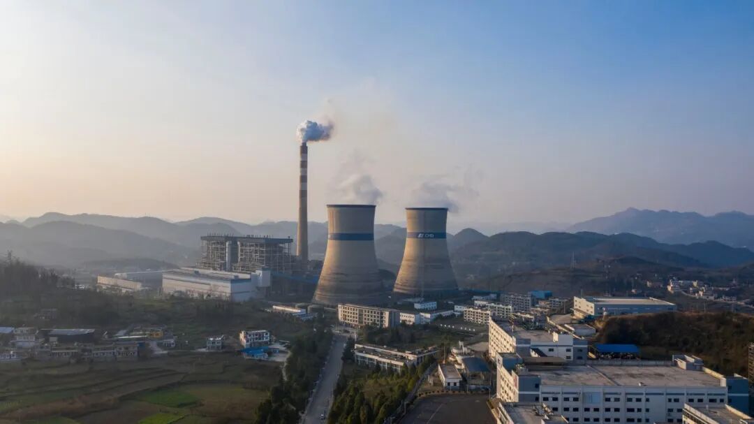

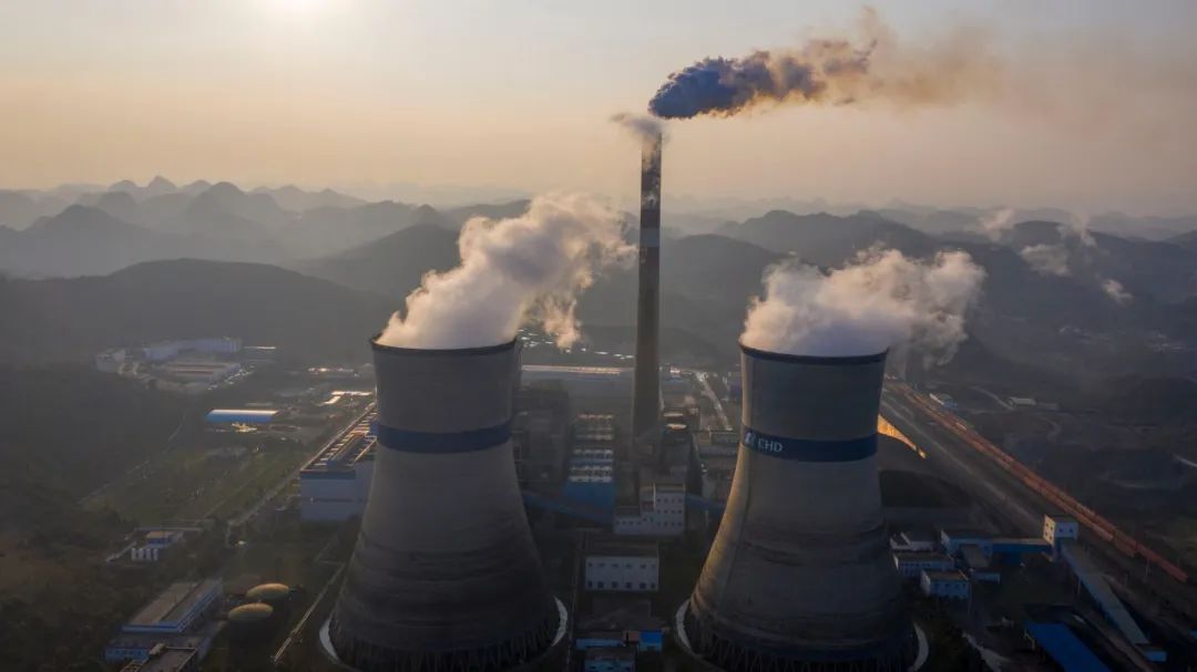

贵州最大火电厂塘电火电厂,是国内首家采用燃用无烟煤超临界机组的节能火电厂。
