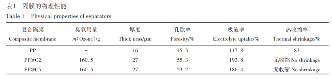

表 1 隔膜的物理性能

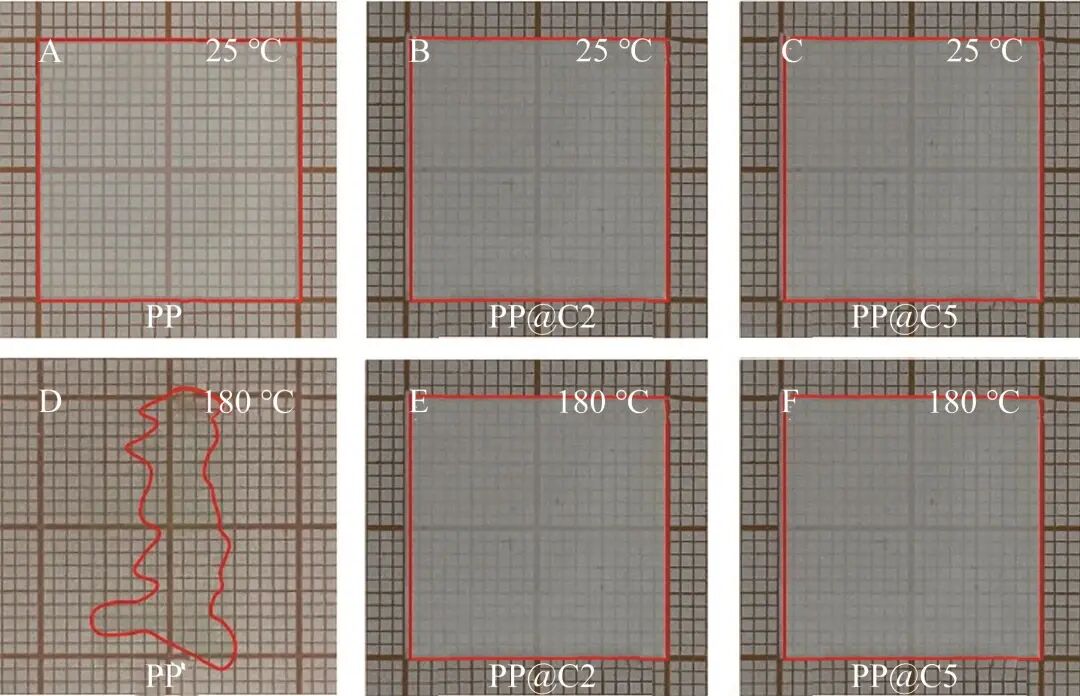

图1 PP@C复合隔膜在180 ℃下热处理0. 5 h的前(A-C)、后(D-F)的照片

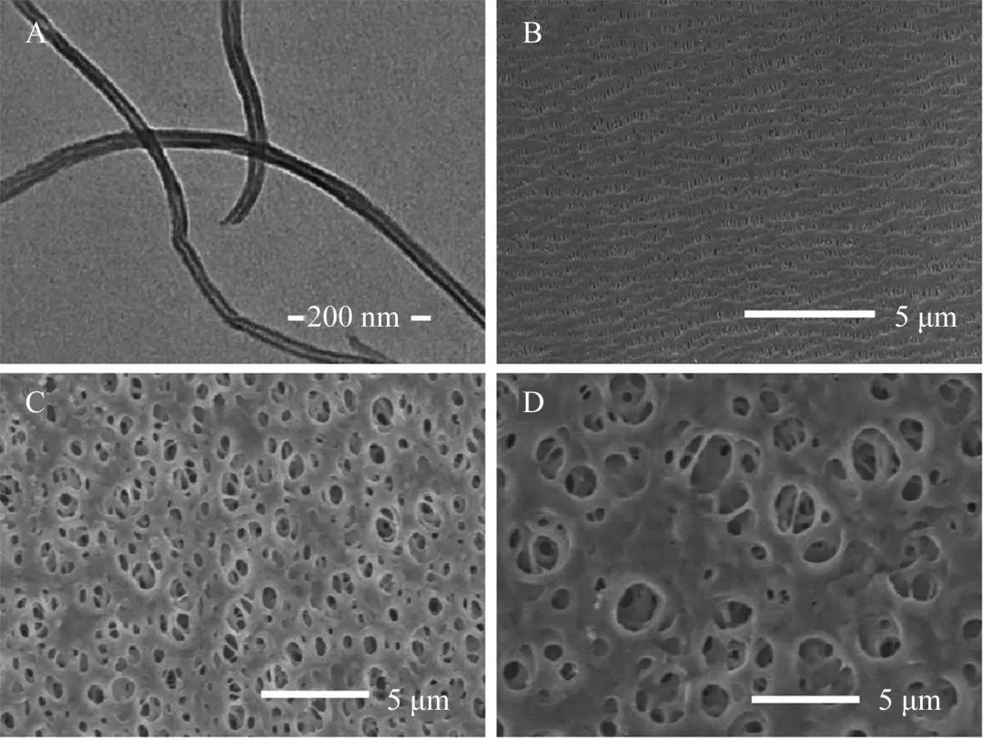

图2 (A)CNT的透射电子显微镜(TEM)图片;PP@C复合隔膜表面的SEM图片(B)PP,(C)PP@C2,(D)PP@C5

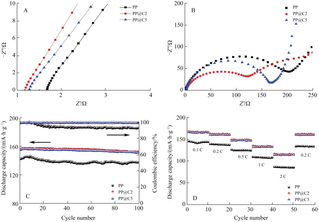

图 3 PP@C 复合隔膜的电化学性能:(A)EIS图;(B)电化学阻抗曲线;(C)Li/隔膜/LiFePO4电池循环曲线;(D)电池倍率性能曲线

本研究通过 PEEK/CNT 复合溶液涂覆改性 PP隔膜成功制备了具有高热稳定性和优异电化学性能的Janus复合隔膜PP@C。复合隔膜PP@C具有超高的尺寸热稳定性,在180 ℃下热处理0.5 h不会发生熔融变形,显著提高隔膜的尺寸热稳定性和电池的安全性。此外,复合隔膜PP@C表现出较高的电解质润湿性,PP@C2的电解质吸收率为193. 8%,有利于Li+的传输,从而获得更好的电化学性能。PP@C2离子电导率高达1.18×10-3 S/cm。采用 PP@C2 组装的 LIBs 在 0.2 C 时的放电比容量为 157.6 mA·h/g,2 C时的放电比容量为129.8 mA·h/g,且从2 C恢复至0.2 C放电时,容量恢复率达到99%以上。这是由于涂覆层中PEEK的高热稳定性和对电解液的良好浸润性,以及CNT的高导电率和对Li+的均匀存储和分散,使隔膜能够在提高电池安全性的前提下,还能具有优异的电化学性能。
