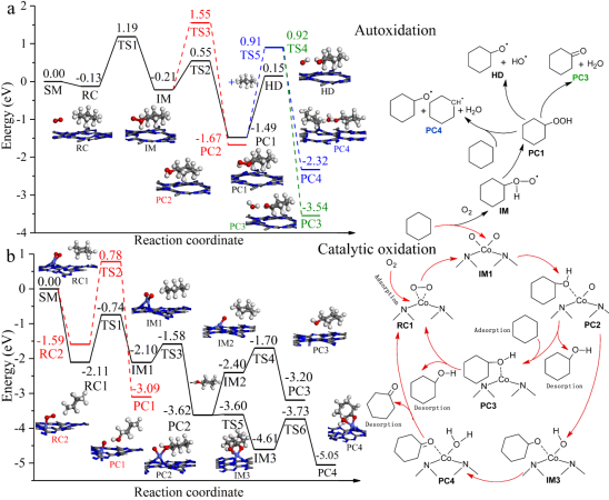

Nano Res.│扬州大学工业催化课题组g-C₃N₄超低负载单原子Co催化环己烷高效氧化的图2
图2. (a)g-C3N4和(b)Co/g-C3N4上环己烷氧化反应势能面(黑实线为最优反应路径;浅蓝色、红色、灰色、蓝色分别代表Co、O、C、N)。右侧为环己烷自氧化和单原子Co催化环己烷氧化机理示意图。
