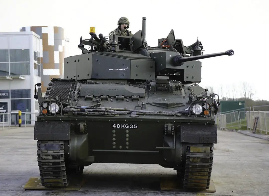

现今,越来越多国家的军队都在为其现役的履带式和轮式装甲输送车、甚至防护型巡逻车(PPV)和后勤支援车辆(LSV)提供增强型防护火力。通常情况下,机动平台会配备各种非防护型武器,或者安装一挺7.62或12.7毫米口径机枪,或是安装配有一具40毫米自动榴弹发射器(AGL)的防护型武器站(PWS)。然而,这些武器只具备有限的能力,无法在所有天气条件下或平台移动时提供精确火力。各种机动平台的新趋势是配备不同型号的遥控武器站(RWS)。其优点是,平台的射手可完全受到装甲的保护,并可使用平板显示器(FPD)和相关装置来操控武器,以对目标进行瞄准和射击。另一个替代方案是,为不同的机动平台选配一套完全密闭的单人或双人防护性炮塔系统。
装甲战车平台的新“标配”——遥控武器站和有人/无人炮塔的图4
从多个知名公司新近研制的产品看,最新型遥控武器站通常其瞄准系统由昼间/热像仪等组成,为了提高平台停止间或运动中对静态和运动目标的首发命中率,有时配备一具激光测距仪。此外,这些遥控武器站还可以适配枪(炮)声传感器,以接收来袭威胁信息;如果确认威胁,遥控武器站就可自动转向目标方位,然后由射手选择是否对目标进行射击。不仅如此,不同型号的遥控武器站还可搭载不同口径的自动榴弹发射器。
近年来,作为终端用户的各国军方不仅竞相选购平台,而且还在对遥控武器站或炮塔进行优中选优。目前各国通常是为整个车辆编队配备通用遥控武器站(CRWS),尤其是在组建由新型车辆构成的车辆编队时。与通信设备一样,遥控武器站通常以政府供应装备的方式提供给终端用户。

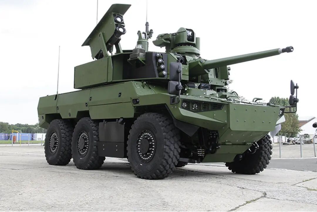

目前,法国陆军使用的遥控武器站都比较老旧,但目前正在采购一批新型轮式装甲战车,包括“捷豹”(Jaguar)6×6轮式装甲侦察车、“格里芬”(Griffon)6×6轮式多用途装甲车(MRAV)、“薮猫”(Serval)4×4轮式(两栖)装甲输送车及其他变型车辆。其中,92辆“格里芬”6×6轮式多用途装甲车已于2019年底率先装备法国陆军。
装甲战车平台的新“标配”——遥控武器站和有人/无人炮塔的图8
据悉,所有这些新采购和新装备的车辆都将配备法国阿奎斯防务公司(Arquus,前雷诺卡车防务公司)研制的新一代“大黄蜂”(Hornet)遥控武器站。此外,有三家供应商参与了该遥控武器站项目,共同开发通用型零部件,以降低其全寿命周期成本。
新一代“大黄蜂”遥控武器站分为T1、T2和T3三种型号。将为“格里芬”6×6轮式多用途装甲车分别配备T1型和T2型新一代“大黄蜂”遥控武器站。其中,T1型装有一挺12.7毫米机枪,而T2型则配备一挺7.62毫米机枪。然而,“捷豹”6×6轮式装甲侦察车将配备装有一挺7.62毫米并列机枪的T3型“大黄蜂”遥控武器站。T3型遥控武器站还配备一套40毫米口径埋头弹武器系统(CTAS),以作为“捷豹”6×6轮式装甲侦察车的主要武器。

法国奈克斯特系统公司(Nexter Systems)研制的T40炮塔采用有人和无人两种配置,目前可配备英法CTAI国际公司开发的一套40毫米埋头弹武器系统和一挺7.62毫米机枪,并可在炮塔任一侧搭载如反坦克导弹等多种武器。
T40炮塔与安装在法国陆军新型“捷豹”6×6轮式装甲侦察车上的炮塔非常相似,也配备了“大黄蜂”遥控武器站,并在其右侧安装了一个伸缩式发射架。该发射架可搭载两枚欧洲导弹公司(MBDA)研制的MMP中程反坦克导弹,射程超过40毫米口径埋头弹武器系统。
