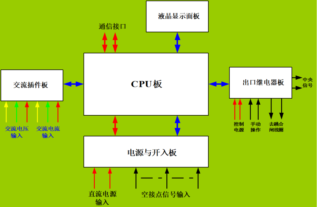

测控装置的基本组成如下:

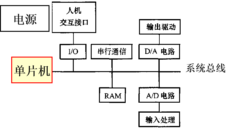

单片机测控单元
单片机是一种具有CPU和各种不同外部电路的微处理器。利用单片机的电路集成特性,把系统体积压缩到最小。

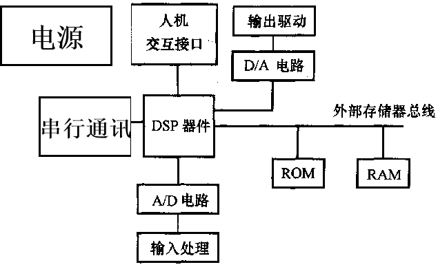

DSP器件测控单元
DSP芯片是一种专门用于数字信号处理的微处理器,它
是一种特殊的、专用的微处理器,具有可编程性,实时运行速度远远超过通用微处理器。
 其特殊的内部结构,强大的信息处理能力以及较高的运行速度等特点,在各个领域得到越来越广泛的应用。
电力系统测控装置的基本原理的图3
通用DSP与单片机的比较
单片机只有单总线,且片外地址、数据线复用;
  而DSP片内有多总线,片外的地址、 数据总线分开,还有比异步串口(DART)速度高得多的同步串口或通信口,因此,数据 输入/输出能力很强。
  DSP数据位宽,乘加器位宽也比单片机大,进行数字信号处理时速度快、精度高。
  DSP有大容量的片内存储器。
  但单片机的控制接口种类比DSP多,适用于以控制为主的模数混合设计。

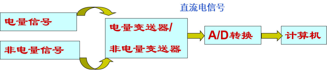

1、直流采样
直流量主要采集主变的油面温度、绕组温度、直流控母电压。主变的油面温度、绕组温度是通过一个温度探头来检测,用其电阻的阻值来反映温度的大小,所以常需要用Pt100或者Cu50的变送器,将电阻的阻值转换为直流电流或者直流电压输入到我们测控装置的直流板。
直流采样方式原理:
电力系统测控装置的基本原理的图5
直流采样的特点是:
(1)直流采样对A/D转换器的转换速率要求不高,软件算法简单。只要将采样结果乘上相应的标度系数便可得到电流、电压的有效值,因此采样程序简单,软件的可靠性较好。
(2)直流采样因经过整流和滤波环节,转换成直流信号,因此抗干扰能力较强。
(3)直流采样输入回路,往往采用R-C滤波电路,其时间常数较大(一般几十毫秒--几百毫秒) ,因此采样实时性差,而且无法反映被测模拟量的波形,尤其不适合用于微机保护和故障录波中。

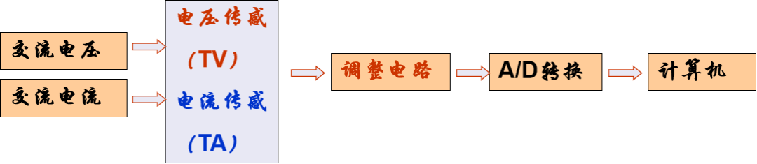

2.交流采样
是对互感器二次回路中的交流电流信号和交流电压信号直接采样。
   输入至A/D转换器的是与电力系统的一次电流和一次电压同频率、大小成比例的交流电压信号。经模/数转换为数字量,再对数字量进行计算,从而获得电压、电流、功率等电量值。
   交流采样是直接对交流电流和电压的波形进行采样,然后通过一定算法计算出其有效值,并计算出P、Q值。
电力系统测控装置的基本原理的图6
交流采样的特点:
1)实时性好;
  它能避免直流采样中整流、滤波环节的时间常数大的影响。
2)能反映原来电流、电压的实际波形,便于对所测量的结果进行波形分析;
3)设备简单,可以节约投资。
  有功功率和无功功率是通过采样得到的u、i计算出来的,因此可以省去有功功率和无功功率变送器,可以节约投资并缩小测量设备的体积。
4)对A/D转换器的转换速率和采样保持器要求较高。
  为了保证测量的精度,一个周期内,必须保证有足够的采样点数,因此要求A/D转换器要有足够的转换速度。
5) 测量准确度不仅取决于模拟量输入通道的硬件,而且还取决于软件算法,因此采样和计算程序相对复杂。
