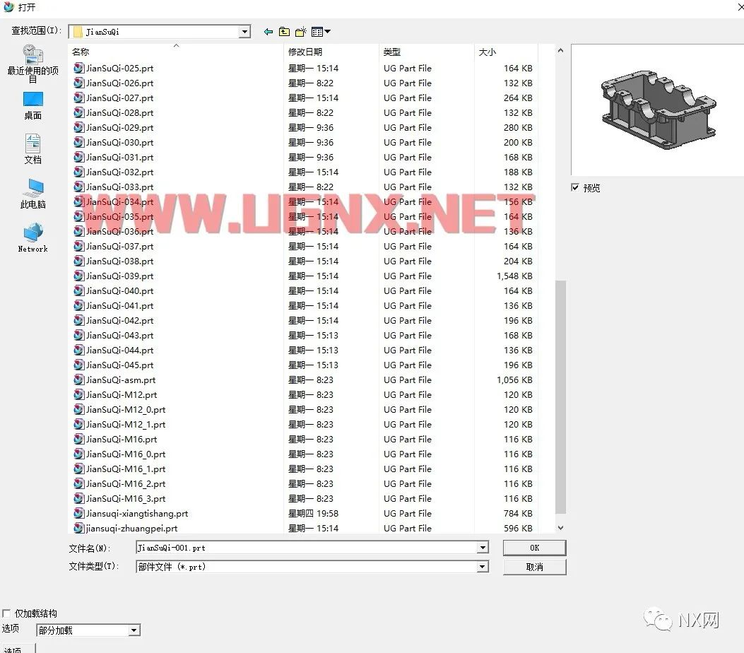

网上下载的一个UG装配体,文件夹里面有很多prt文件,如何才能知道哪个是总装配文件?可以通过什么方法或者用肉眼识别吗?
UG装配体文件一大堆,怎么找到哪个是总装配文件?的图1
老叶解答
UG装配体文件无法从文件后缀格式上看出来,但是,在新建装配体的时候,系统会默认加个文件名后缀,比如_asm1.prt
从你发上来的图片上看,JianSuQi-asm.prt这个文件就是总装配体文件。
所以,你打开prt文件的时候,看一下哪个文件名上面有带“asm”这几个字母,有的话这就是装配文件。
下面说一下“不正规”的方法:很多时候,装配设计工程师们会将总装配文件命名为比较可识别的文件名称,比如zongzhuangpei.prt这样。还有,总装配体的文件因为里面一般不会直接在图档里面绘制零件,所以正常情况下,总装配文件都不会很大(这个不是绝对啊,要看零件文件大小,像标准件之类的零件文件体积就更小),你可以留意观察,还有,总装配体文件一般是最后一个保存文件的,你也可以通过prt文件修改时间排序查看(当然,这个也不是绝对,老叶的个人习惯是全部零件OK以后,总装配文件最后一个保存)。
