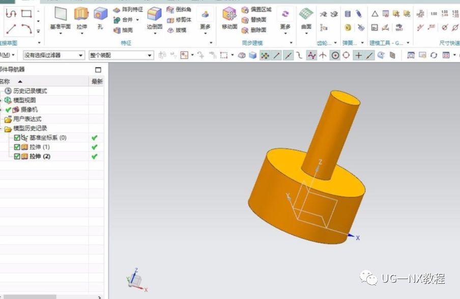

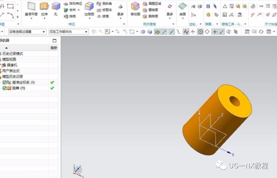

1做装配约束之前,我们要有2个或者2个以上的模型零件才能做到约束,所以我们任意的绘制2个零件模型来讲解,也就是要2个模型文件,然后对他们分别保存即可
UG NX装配约束怎么用,都有哪几种?的图1
UG NX装配约束怎么用,都有哪几种?的图2

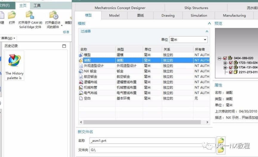

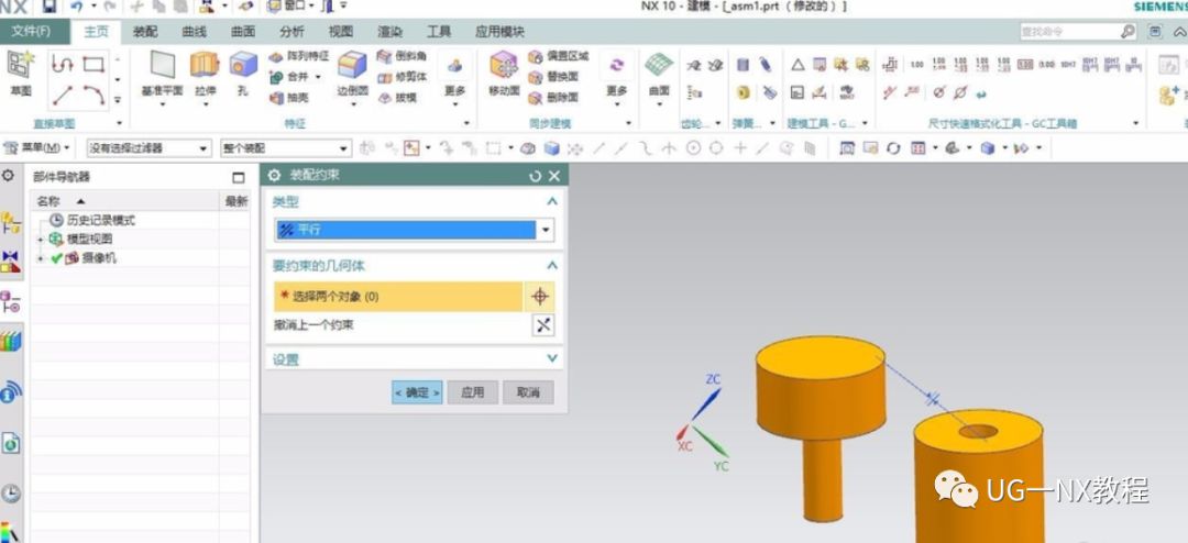

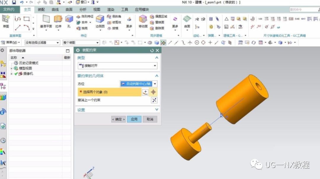

2我们在步骤1已经绘制好了2个零件,所以我们先新建一个装配文件asm文件,然后将2个零件插入在装配文件中。
UG NX装配约束怎么用,都有哪几种?的图3
UG NX装配约束怎么用,都有哪几种?的图4

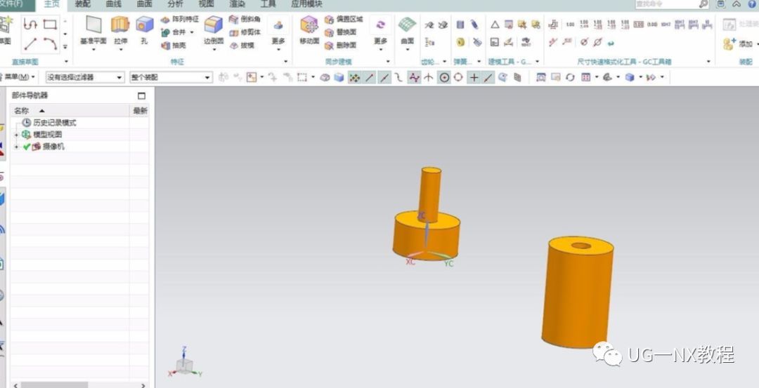

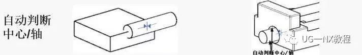

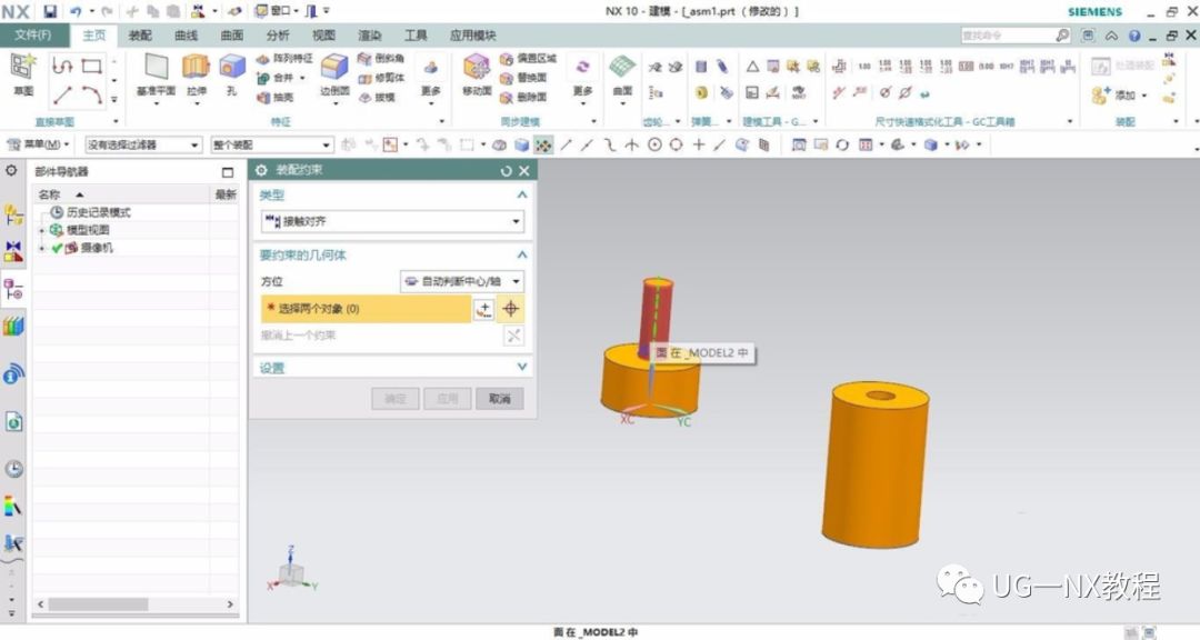

3装配约束有很多类型的,下面我为大家讲解UG的主要4个约束类型。第一个就是(自动判断中心/轴),当你将鼠标移动到一个圆面上,就会自动出现绿色的中心线。分别选取两个零件的圆面即可。
UG NX装配约束怎么用,都有哪几种?的图5

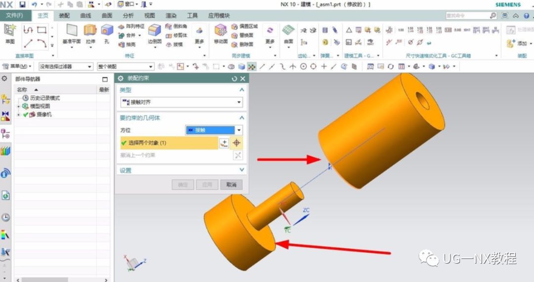

第二个就是首选接触或者接触,也就是将2个面相结合,接触到一块,分别选择要接触的2个面,就能完成接触。

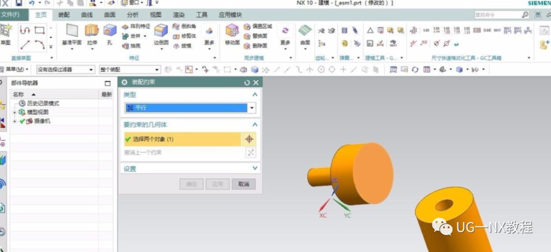

第三个就是平行,平行一般指的是面与面之间的平行,选取2个要平行的面,下图所示。

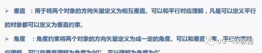

四、笔直和角度
UG NX装配约束怎么用,都有哪几种?的图15

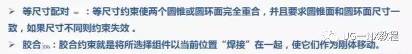

七、等尺寸配对、胶合和固定
