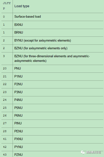

JLTYP:标识要调用DLOAD的加载类型。载荷类型可以是体力、基于表面的载荷或基于单元的表面载荷。对于基于单元的表面加载,此变量标识要调用DLOAD的元素面。当多个不同的非均匀分布载荷同时施加在一个元件上时,该信息非常有用。有关图元面标识,请参见关于图元库。关键如下:
abaqus自定义载荷子程序------Dload使用的图1

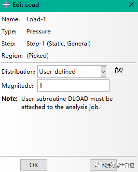

三维六面体中心圆形面载荷加载模拟
几何模型20*20*1mm
abaqus自定义载荷子程序------Dload使用的图2
材料采用纯弹性的钢参数,杨氏模量210Gpa,泊松比0.33,使用线性静力分析,平面四周被完全固定,中心半径为2.0mm区域施加100Mpa的表面力,并应用Dload子程序进行实现
abaqus自定义载荷子程序------Dload使用的图3

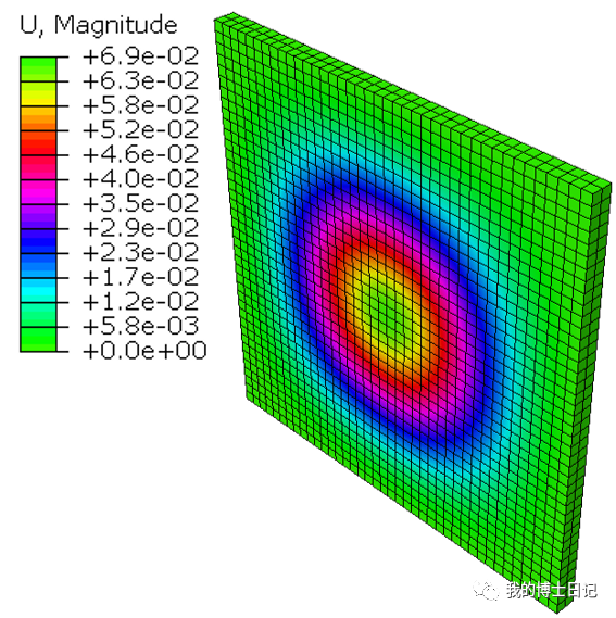

结果与后处理
应力分布情况:
abaqus自定义载荷子程序------Dload使用的图4
位移分布情况:
abaqus自定义载荷子程序------Dload使用的图5
