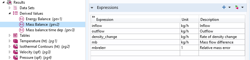

也就是说,我们在 COMSOL Multiphysics 中检查流体流动仿真的质量守恒精度。为此,我们可以使用派生值功能,这是一个有用的后处理功能,用于计算数据集中每个解的积分量。要创建一个派生积分值,首先进入结果 > 派生值 > 积分 > 表面积分 或体积积分。然后,选择应该进行积分的边界或体积。最后,输入要积分的表达式。

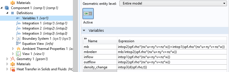

派生值功能会生成一个带有数值的表格;你不能对不同的数值进行数学运算。因此,例如,如果你想用一个数值减去另一个数值或计算比率,在定义 > 组件耦合 中定义积分运算符也很方便。这样,这些运算符就可用于数学表达式,并可在变量列表中的变量定义中自由使用。这样做以后,你就可以在派生值列表中展示它们。
这里,进口和出口质量流量的表达式都被写成 spf.rho*(u*nx+v*ny+w*nz),如下图所示。spf.rho表示用于定义流体密度的变量;(u,v,w) 是速度场矢量;(nx,ny,nz) 是由 COMSOL Multiphysics 自动计算的选定边界的法向量。密度变化率可以表示为 d(spf.rho,t)。运算符 d 的目的是对一个变量相对于另一个变量进行求导。在这里,我们取的是流体密度的时间导数。
如何计算流体仿真中的质量与能量守恒的图8
如何计算流体仿真中的质量与能量守恒的图9
对质量守恒方程中的每个质量流率项进行分步骤计算。

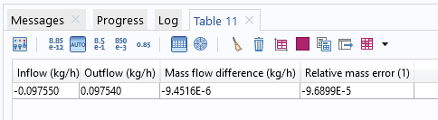

散热器模拟的静态情况下,进口和出口边界的质量流动速率描述如下。入口和出口之间的相对质量差约为1e-5,小于求解器的相对容差设置,即设置为 0.001。因此,质量守恒是相当准确的。
如何计算流体仿真中的质量与能量守恒的图10
稳态研究的质量守恒结果。

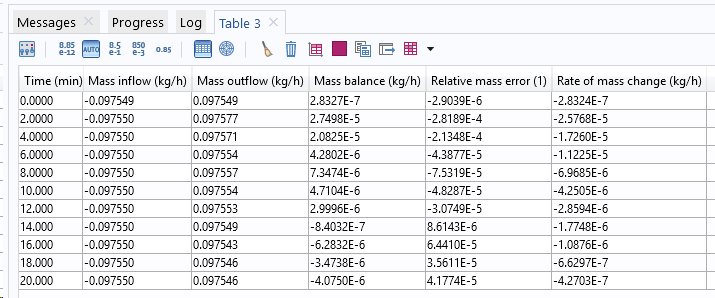

下图给出了瞬态分析的质量守恒结果。
如何计算流体仿真中的质量与能量守恒的图12
稳态研究的质量守恒结果。
精确性依然很好。

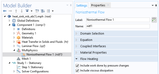

在 COMSOL Multiphysics 中,我们可以选择添加这些效应中的一种、两种,或者都不添加。通过非等温流 多物理场节点,每个效应都有一个复选框,默认情况下是不被选中的。
如何计算流体仿真中的质量与能量守恒的图25
包括压力变化做的功和包括黏性耗散的特征。

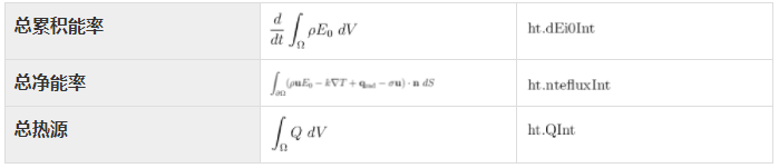

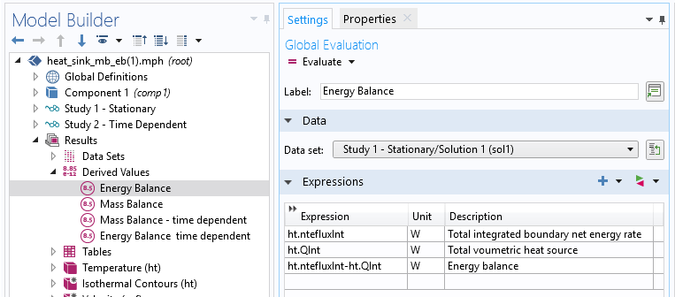

对于这个方程的每个量,都有一个预定义的全局变量可供后处理。得出的全局计算值可用于计算变量。下表总结了不同的相关预定义变量的名称。
如何计算流体仿真中的质量与能量守恒的图32因此,使用 COMSOL Multiphysics 中的预定义变量编写的能量守衡方程为:
如何计算流体仿真中的质量与能量守恒的图33
如何计算流体仿真中的质量与能量守恒的图34
使用派生的全局计算值来计算预设变量的能量率。

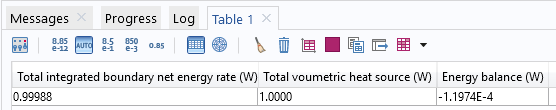

在稳定状态下,总的累积能率消失了。总净能率和总热源必须平衡。稳态研究的结果显示如下。相对误差又远远小于相对求解器的容差。
如何计算流体仿真中的质量与能量守恒的图35
稳态分析的能量守衡。总净能率和总热源必须平衡。

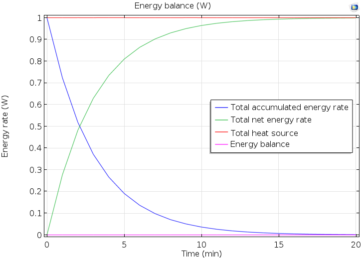

下面是瞬态分析的能率图。总净能率逐渐增加,最终达到稳态值,这平衡了散热器上施加的通量 1W。另一方面,总累积能率最初平衡了总的热源,一旦达到稳定状态就会消失。此外,粉红色的线表示能量平衡的绝对误差
  如何计算流体仿真中的质量与能量守恒的图36
也就是说,在最好的情况下,它应该是零。结果显示出良好的一致性。
如何计算流体仿真中的质量与能量守恒的图37
能率与时间的关系。
