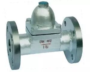

1.自由浮球式疏水阀:
自由浮球式疏水阀的结构简单,内部只有一个活动部件精细研磨的不锈钢空心浮球,既是浮子又是启闭件,无易损零件,使用寿命很长,“银球”牌疏水阀内部带有Y系列自动排空气装置,非常灵敏,能自动排空气,工作质量高。
常见疏水阀的结构形式与工作原理的图1
设备刚启动工作时,管道内的空气经过Y系列自动排空气装置排出,低温凝结水进入疏水阀内,凝结水的液位上升,浮球上升,阀门开启,凝结水迅速排出,蒸汽很快进入设备,设备迅速升温,Y系列自动排空气装置的感温液体膨胀,自动排空气装置关闭。疏水阀开始正常工作,浮球随凝结水液位升降,阻汽排水。自由浮球式疏水阀的阀座总处于液位以下,形成水封,无蒸汽泄漏,节能效果好。最小工作压力0.01Mpa,从0.01Mpa至最高使用压力范围之内不受温度和工作压力波动的影响,连续排水。能排饱和温度凝结水,最小过冷度为0℃,加热设备里不存水,能使加热设备达到最佳换热效率。背压率大于85%,是生产工艺加热设备最理想的疏水阀之一。

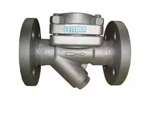

2.自由半浮球式疏水阀:
自由半浮球式疏水阀只有一个半浮球式的球桶为活动部件,开口朝下,球桶即是启闭件,又是密封件。整个球面都可为密封,使用寿命很长,能抗水击,没有易损件,无故障,经久耐用,无蒸汽泄漏。背压率大于80%,能排饱和温度凝结水,最小过冷度为0℃,加热设备里不存水,能使加热设备达到最佳换热效率。
常见疏水阀的结构形式与工作原理的图2
当装置刚启动时,管道内的空气和低温凝结水经过发射管进入疏水阀内,阀内的双金属片排空元件把球桶弹开,阀门开启,空气和低温凝结水迅速排出。当蒸汽进入球桶内,球桶产生向上浮力,同时阀内的温度升高,双金属片排空元件收缩,球桶漂向阀口,阀门关闭。当球桶内的蒸汽变成凝结水,球桶失去浮力往下沉,阀门开启,凝结水迅速排出。当蒸汽再进入球桶之内,阀门再关闭,间断和连续工作。
