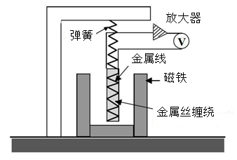

地声传感器的构造与重力计类似,其基本原理为法拉第感应定律。当地表发生运动,内部磁铁便会运动,导致磁通量变化,产生感应电流并转换成电压信号输出。地声传感器结构如图1所示。
地声波与次声波在泥石流监测预警中的应用的图11 地声传感器结构图

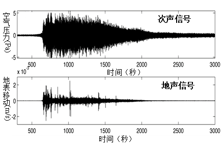

以2008年在Lattenbach试验场监测的一次砾石型泥石流数据为例[5,6],该数据记录的泥石流事件持续时间为867秒,水流深度>30cm,峰值流量为380m3/s,在此时间内总流量为14000m3。使用的次声传感器型号是Gefell WME 960H,其频率范围为0.5Hz至20Hz,灵敏度为50mV/Pa。
图3显示了该泥石流的次声和地声数据,泥石流信号的总持续时间为1650秒。在两个传感器的时间序列中,泥石流信号在650秒时到达。泥石流产生的次声信号的最大振幅高达5Pa,地声信号的最大振幅高达2×10-3 m/s。泥石流前四次浪涌可以在650秒到800秒之间被识别,两种信号中的浪涌在时间序列中都呈现脉冲形状。次声传感器在泥石流到达传感器前90秒可检测出泥石流,地声传感器在到达传感器前50秒可检测出泥石流。
地声波与次声波在泥石流监测预警中的应用的图3
图3 泥石流次声和地声信号波形

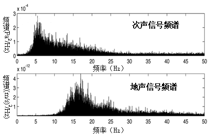

图4显示了次声和地声数据进行傅里叶变换(FFT)后的频谱图。频谱图上可以看出泥石流次声和地声信号在频率上是互补的,次声信号的峰值频率为3Hz至10Hz,而地声信号的峰值频率为10Hz至20Hz。随着泥石流接近传感器位置,能量会突然增加。当泥石流向下游移动远离传感器时,能量会缓慢降低。
地声波与次声波在泥石流监测预警中的应用的图4
图4 泥石流次声和地声信号的频谱
通过对比发现,地声信号的相对强度要比次声信号的相对强度要大得多,说明了泥石流发生时,产生信号的主要能量还是集中在地声。对于频域特性,泥石流地声信号的能量集中频率段要高于次声信号。
次声波出现最大振幅的特征频率范围根据泥石流粘度而变化,对于高含沙量泥石流,频率通常为5Hz至10Hz,对于低粘度泥石流,频率通常为15至30Hz[4],对于地声波,频率通常为10Hz至30Hz。由于泥石流的次声和地声信号在时间-频率范围内具有典型模式,这就允许在泥石流通过传感器位置之前对此进行早期检测和识别[7,8]。

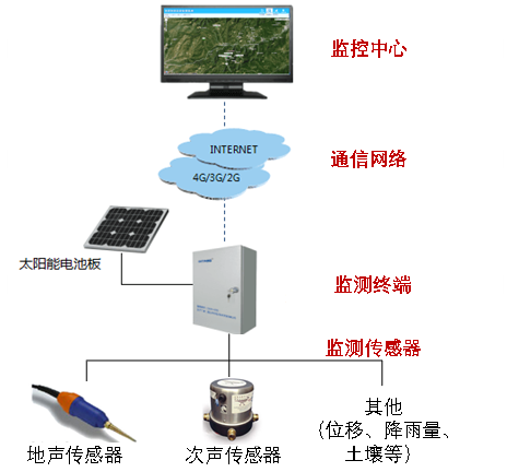

监测预警系统建立在地声和次声传感器组合的基础上,这些传感器位于同一位置。微控制器可以运行检测算法,直接在现场实时高精度检测泥石流,也可以将监测的数据通过无线网络发送到监控中心进行处理。预警系统算法需要能够分析次声和地声信号中频率特性及时间演变。结合地声与次声的泥石流监测系统框架如图5所示。
地声波与次声波在泥石流监测预警中的应用的图5
图5 结合地声与次声的泥石流监测系统框架
