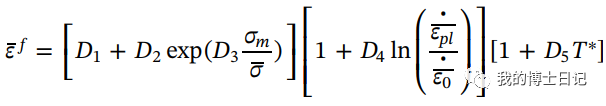

Johnson-cook 损伤起始准则是延性损伤准则模型的一个特例,用于预测延性金属中孔洞的形核、生长和聚结导致的损伤起始。该模型假设损伤开始时的等效塑性应变是应力三轴性和应变率的函数。同时可以考虑温度的影响。
包含的材料参数有:
失效相关参数:d1-d5。
金属的熔化温度: θ melt
金属的转变温度: θ transition
参考应变率:ε0
当满足下列条件时,损伤初始化准则得以满足:

等效塑性应变认为与应力三轴度和应变率相关联。

损伤的发展可以公式化为:
huang晶体塑性umat耦合Johnson-cook 损伤模型,实现晶体材料弹-塑-损伤模拟分析的图3
公式中分母表示单元失效对应的Johnson-cook等效塑性应变,公式为:
huang晶体塑性umat耦合Johnson-cook 损伤模型,实现晶体材料弹-塑-损伤模拟分析的图4
分子表示为等效塑性应变增量,公式为:
huang晶体塑性umat耦合Johnson-cook 损伤模型,实现晶体材料弹-塑-损伤模拟分析的图5
公式中可以看到,损伤随着塑性应变的增大不断累积,直至材料的失效,通过损伤变量进一步与晶体材料的屈服面或者弹性性能的退化可以实现材料弹-塑-损伤的耦合模拟,当不对其进行耦合时,可以用来判断材料的失效状态与相关参数的关系。
