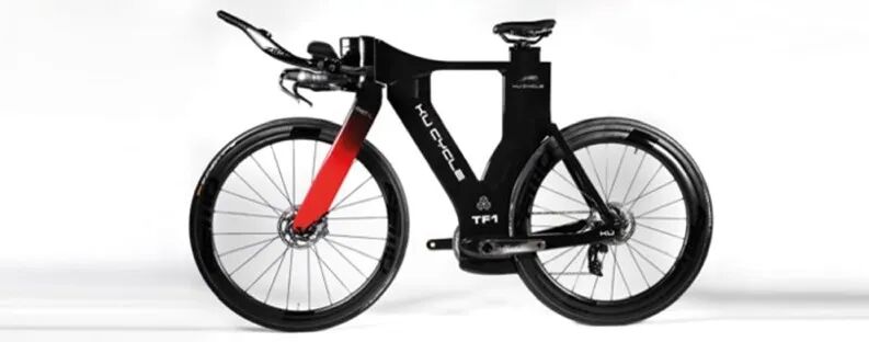

Kú Cycle在开发一款受F1启发的铁人三项自行车时使用了MSC Apex,其中车辆的前部对气流至关重要。当验证概念时,MSC Apex为他们提供了所需的信心,以致力于关键结构部件的原型设计和制造所需的昂贵工具。

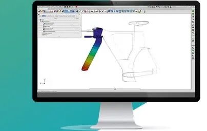

Kú Cycle成功的关键因素之一是,他们决定在投资生产设备之前,利用有限元分析并使用MSC Apex进行实时的探索设计修改。有限元分析为Kú Cycle提供了设计结构如何响应相关ISO结构测试的预测,并告知了整个模型的关键位置
设计仿真 | MSC Apex与MSC Nastran联合仿真颠覆竞技运动自行车性能设计的图2

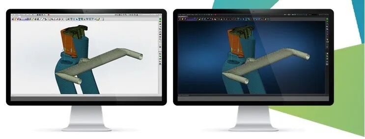

对原始模型的有限元分析表明,在车把/枢轴箱接口处存在一个值得关注的区域,这将导致需要对其不同的迭代分析进行评估。将盘式制动器纳入设计中(不需要轮辋-卡钳制动器支架)意味着转向枢轴箱SPB可以战略性地定位在自行车手的两臂之间.
设计仿真 | MSC Apex与MSC Nastran联合仿真颠覆竞技运动自行车性能设计的图3
然后使用MSC Nastran对模型进行求解,以评估静态、疲劳和冲击载荷情况。在完成这项评估后,Kú Cycle能够使用Fork Airstream技术(FAST)为一种高大的自行车车叉申请专利,从而消除了对传统车叉转向和车架头管的需要。
