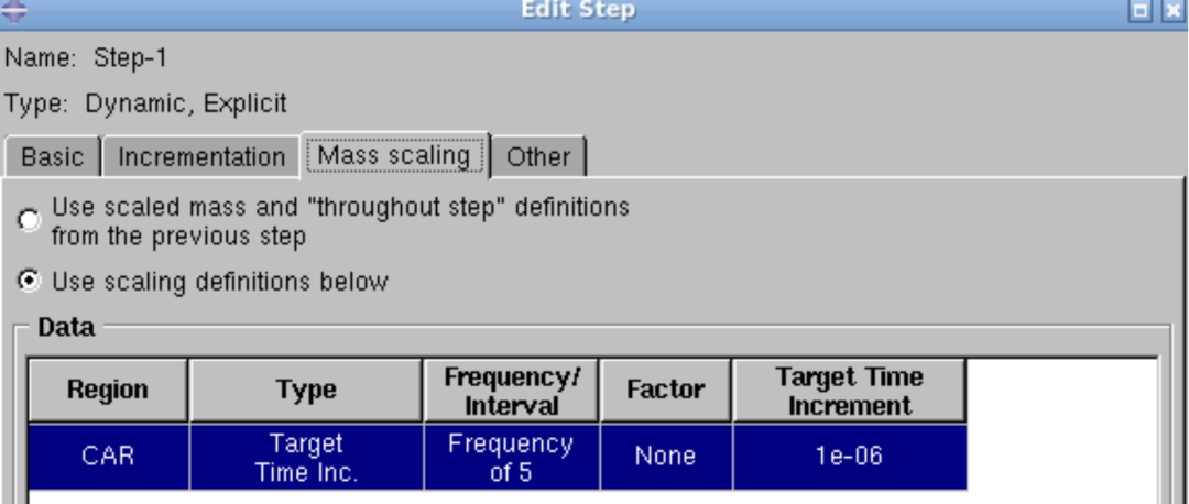

我们进行显式分析的模型为某型汽车的碰撞有限元模型。使用材料为某型钢,模型网格数量为300万,实体网格使用C3D8R,壳体网格使用S4RS。仿真时间为0.6s。使用质量缩放,定义时间增量步为1E-06。

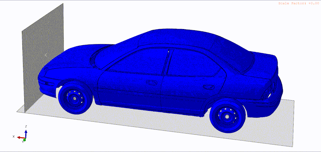

汽车碰撞过程:
【仿真平台性能测试】Abaqus显式求解分析的图4

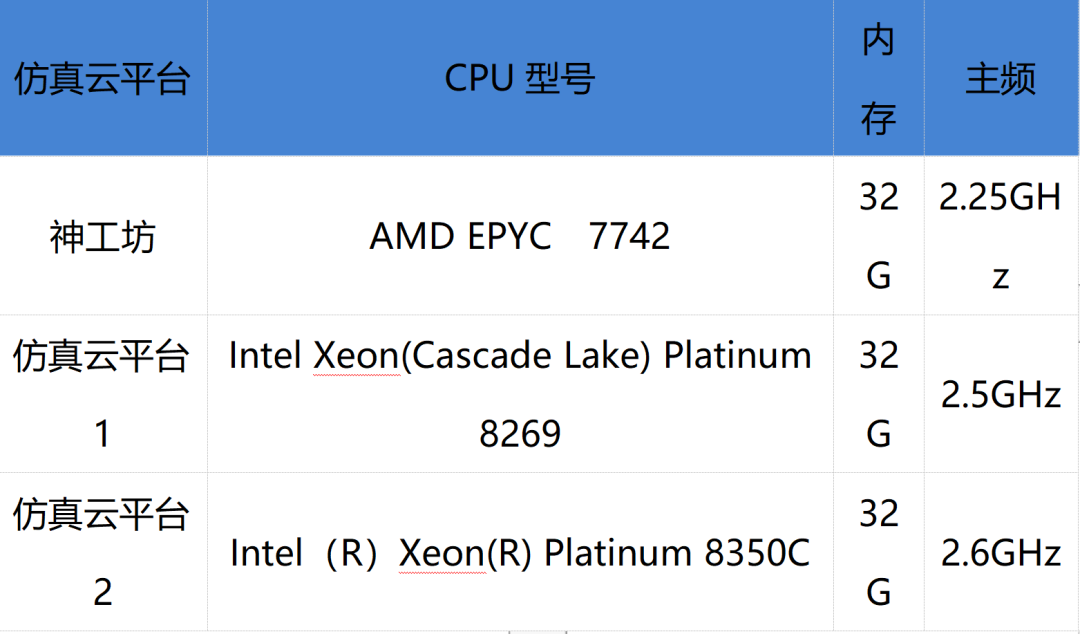

进行Abaqus显式求解分析时,所使用的“神工坊”高性能仿真平台与其他两家仿真云平台的硬件参数如下表所示:
【仿真平台性能测试】Abaqus显式求解分析的图5

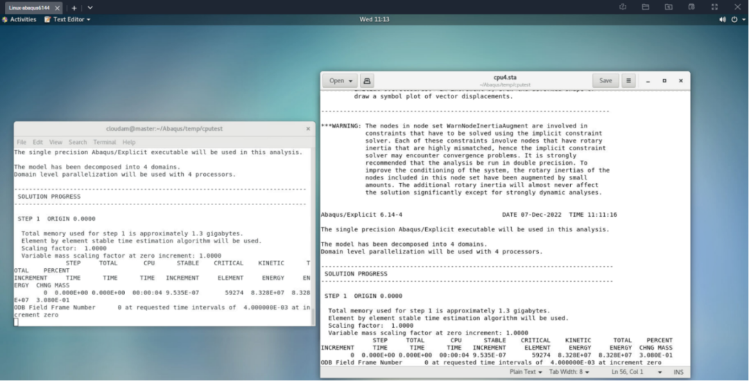

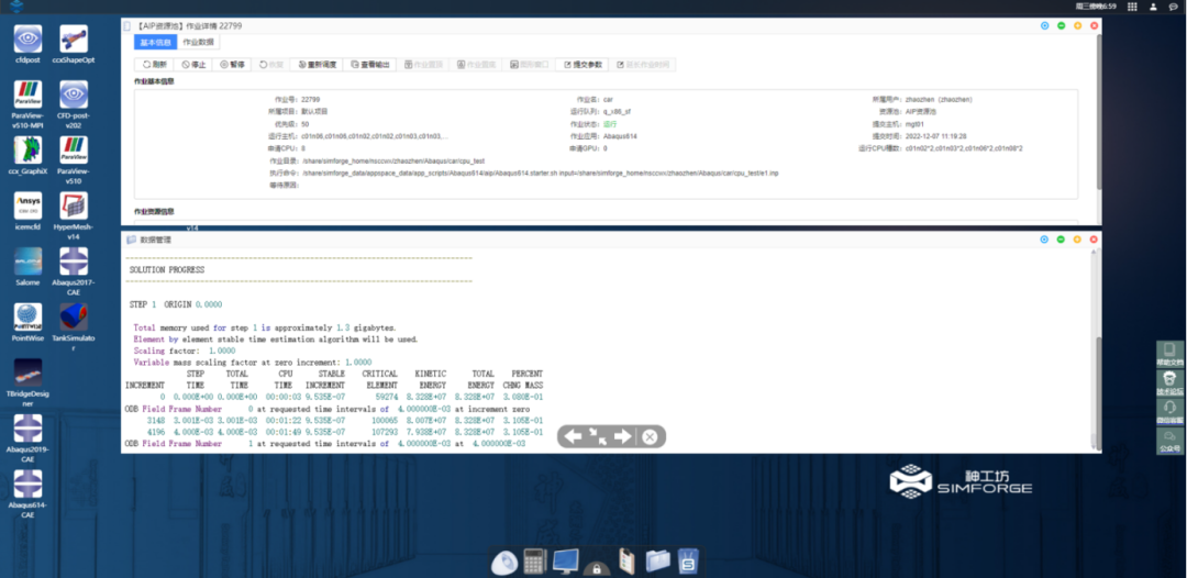

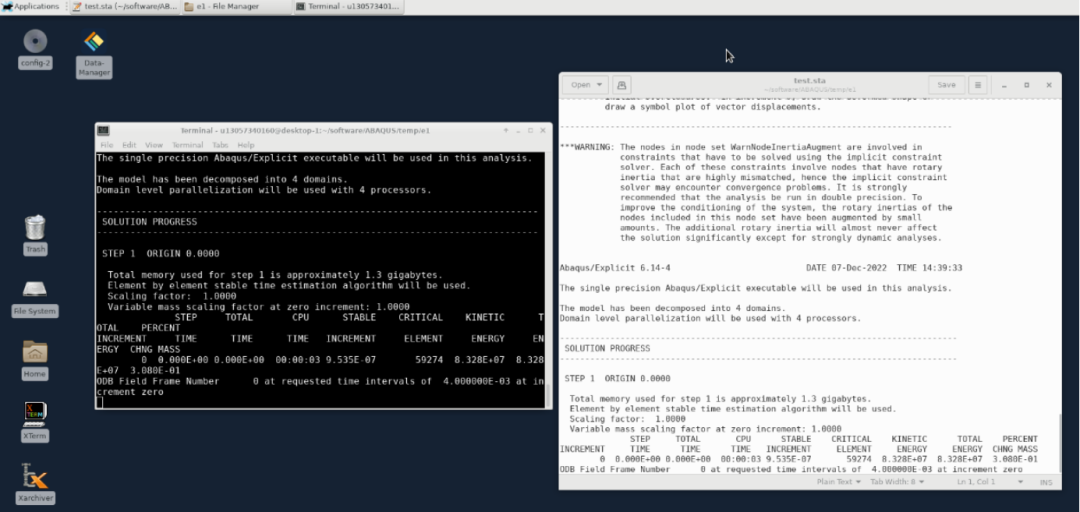

提交显式计算后,各个平台的计算日志如下:
【仿真平台性能测试】Abaqus显式求解分析的图6
【仿真平台性能测试】Abaqus显式求解分析的图7
【仿真平台性能测试】Abaqus显式求解分析的图8
本次仿真并行规模分别选取了4核、16核、32核、64核、128核,受限另外两个平台无法进行跨节点并行,并行规模无法进一步扩大。但是我们在“神工坊”高性能平台进行了256核的并行计算, 结果显示计算用时会进一步缩短
