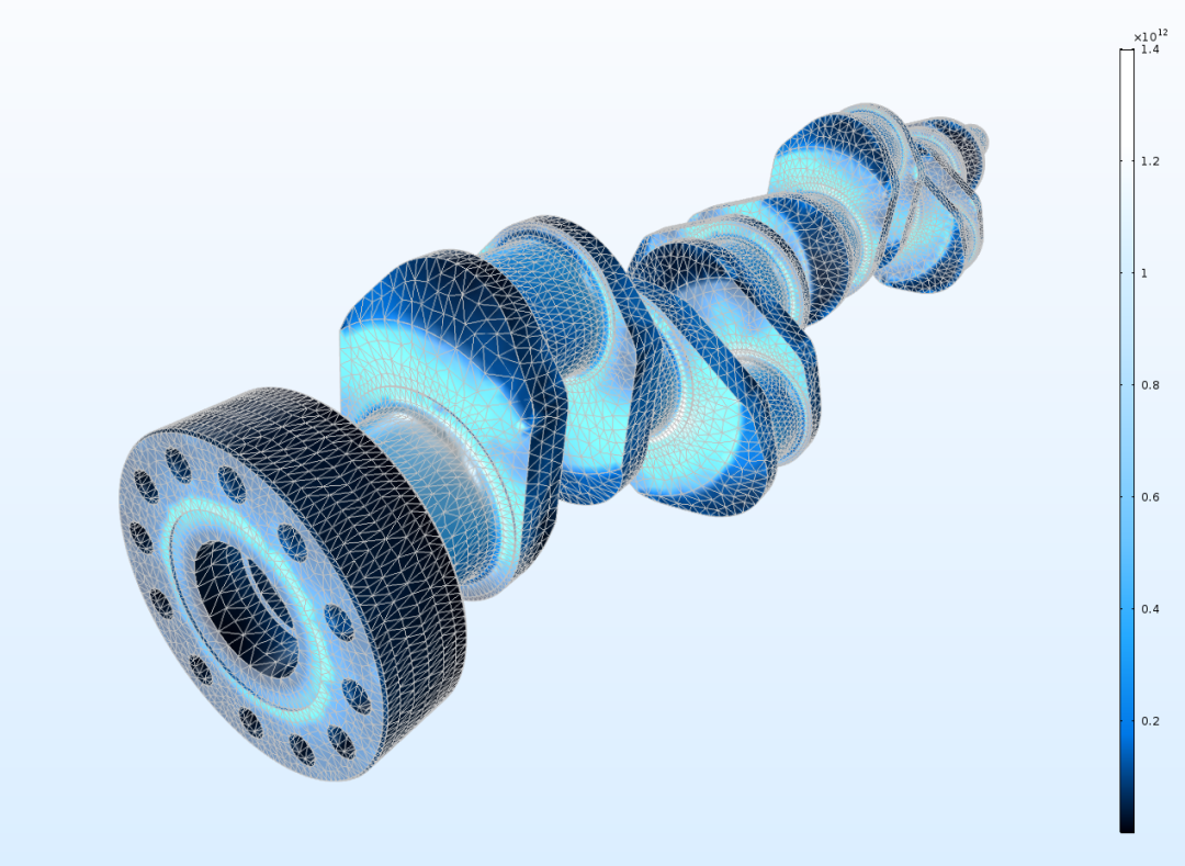

1. 梯度
梯度(gradient)是一个矢量,它常用来表示某个物理量的变化快慢程度。
在同一空间或者时间范围内,某个物理量的变化率越大,则说明其梯度越大。
在COMSOL 中,可以在结果中用等值线观察物理量的梯度分布,在等值线分布越密的地方,则代表其梯度越大。
在进行有限元计算时,如果某个部位的梯度远大于其他部位,则需要将该梯度较大的部位使用较小的单元尺寸进行网格剖分,以获得较精度的结果。
比如对非常复杂的几何结构进行结构力学计算时,一般需要先根据理论预测,判断结构中应力梯度较大的部位,如应力集中区域等,从而对其进行局部网格细化。
如果理论预测有困难,可以先进行初步的均匀网格剖分和试算,根据结果找出应力梯度较大的区域,然后重新剖分网格并对这些区域进行局部细化,从而在确保计算精度的基础上,节省计算资源。
