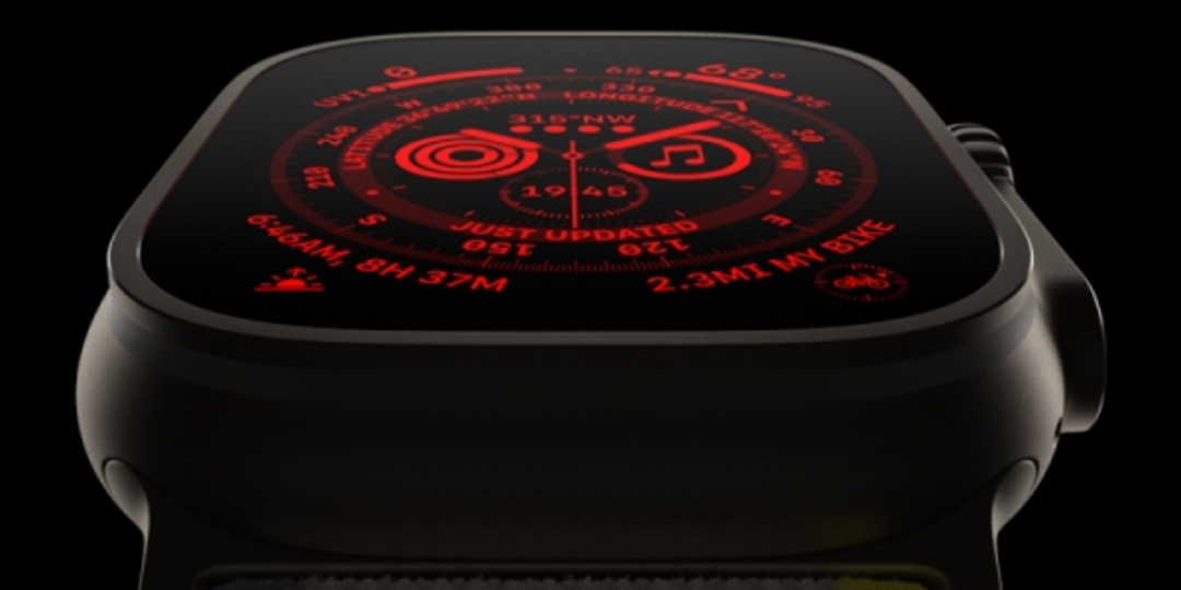

MLED|智能手表Micro LED屏目标价格将超过OLED屏的两倍的图4苹果Apple Watch Ultra 2022年机型(图片来源:苹果
1月18日,Micro LED协会(MicroLED Association)预估1.78吋Apple Watch的OLED屏价格为20美元,同等分辨率的Micro LED屏目标价格将超过40美元。目前,包括Apple Watch在内的多家企业都在量产OLED智能手表,但Micro LED智能手表还没有量产品。
