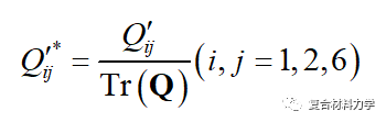

(3)Trace归一化刚度系数(无量纲):用蔡氏模量对刚度系数进行归一化处理
复合材料力学中的蔡氏模量Tsai
复合材料力学中的蔡氏模量Tsai
单星*表示层压板等效刚度的厚度归一化值,双星**表示层压板等效刚度的trace归一化值,这种表达形式能更清晰的区分不同的归一化类别,不易混淆[11]。

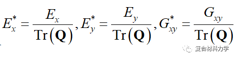

(4)Trace归一化等效模量(无量纲):用蔡氏模量对层压板等效工程常数进行归一化处理。
复合材料力学中的蔡氏模量Tsai

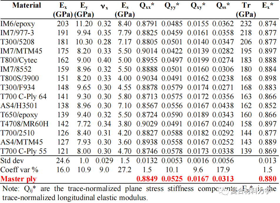

(5)master ply:主铺层或平均主刚度(目前国内没有统一的翻译),指的是多种材料的Trace归一化刚度系数或Trace归一化等效工程常数的平均值[2-4]。归一化以后,不同的材料会呈现相似的力学性能。如下表所示。
复合材料力学中的蔡氏模量Tsai
上述表格中的数据统计可以看出,十几种复合材料本来的力学性能是差异很大的,但经过归一化处理之后,Qxx*和Ex*的数值分别接近于0.885和0.880,且数据变异系数仅有1.5%。0.88代表了纤维主导的刚度占据了总刚度的88%,而基体主导的横向刚度及剪切刚度总和仅占据12%。因此,即使Qyy*,Qxy*,Qss*,Ey*,Gxy*变异系数较大,但复合成层压板之后,对层压板刚度的影响是有限的。这一规律是采用蔡氏模量对层压板刚度进行快速估算的基本前提。

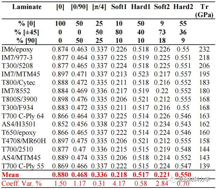

以下是几种不同材料、不同铺层组成的层压板的归一化刚度对比,可以看出数据的分散度是比较小的。
复合材料力学中的蔡氏模量Tsai

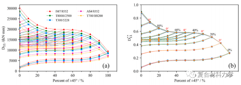

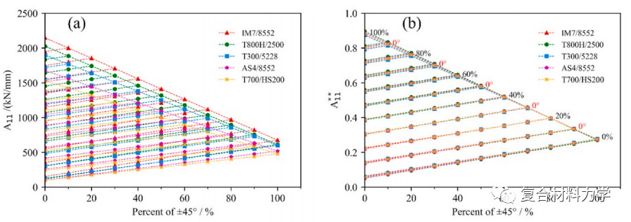

以复合毯式曲线形式进行展示就是下面这个样子,左侧为不同材料的实际层压板刚度,右侧为归一化之后的无量纲刚度,原本差异很大的毯式曲线,归一化处理之后呈现良好的一致性[11]:
复合材料力学中的蔡氏模量Tsai
复合材料力学中的蔡氏模量Tsai
