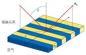

•本文的主题是光在周期性微结构处的衍射后的偏振态。
•为此,如示意图所示,在示例性二元光栅结构和锥形入射处研究零级反射光。
•为了在特定示例中讨论该主题,在第二部分中根据Passilly等人的工作(2008年)选择光栅配置和相应参数。

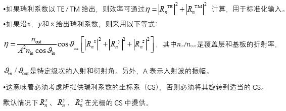

•通常,为了表征光栅的性能,给出了传播级次的效率(η)。
•该效率值包括该特定级次的所有光的能量,但并不区分最终出现的不同偏振状态。
•在严格模拟光栅效率的过程中,例如利用傅里叶模态法,通过使用复数场求解均匀介质的波动方程(也称为亥姆霍兹方程)。
•因此,对于每个衍射级次(𝑛)和偏振态,算法的结果以复数值瑞利系数给出。
•特定级次(𝑛)的效率表示入射光的功率与输出衍射级的光功率之间的关系。它是从瑞利系数计算出来的。

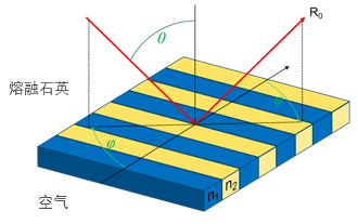

光栅结构参数
•此处探讨的是矩形光栅结构。
•为简单起见,选择光栅的配置,仅使反射中的零级次(R0)传播光线。
•因此,选择以下光栅参数:
- 光栅周期:250 nm
- 填充系数:0.5
- 光栅高度:200 nm
- 材料n1:熔融石英
- 材料n2:TiO2(来自目录)
VirtualLab Fusion:衍射级次偏振状态的研究的图4

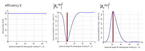

偏振状态分析
•使用不同锥形入射角(φ)的TE偏振光照射光栅。
•如上所述,瑞利系数的平方幅值将提供有关特定级次的偏振状态信息。

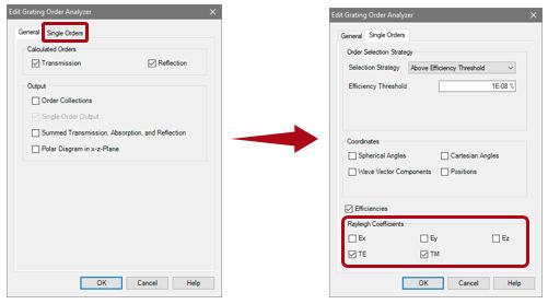

•为了得到瑞利系数,请在光栅级次分析器中选中单个级次输出,并选择所需的系数。
VirtualLab Fusion:衍射级次偏振状态的研究的图5

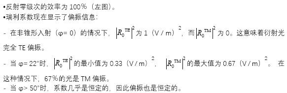

产生的极化状态
VirtualLab Fusion:衍射级次偏振状态的研究的图6
VirtualLab Fusion:衍射级次偏振状态的研究的图7

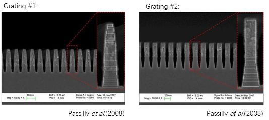

光栅结构参数
•在引用的工作中,研究了两种不同的制造光栅结构。
•由于应用的制造方法引起的,与所需的二元形状相比,结构表现出一些偏差:基板的蚀刻不足和光栅脊的形状偏离。
•由于缺少有关制造结构的细节,因此在VirtualLab中的模拟,我们进行了简化。
•当然,如果数据可用,详细分析光栅的复杂形状亦是可能。

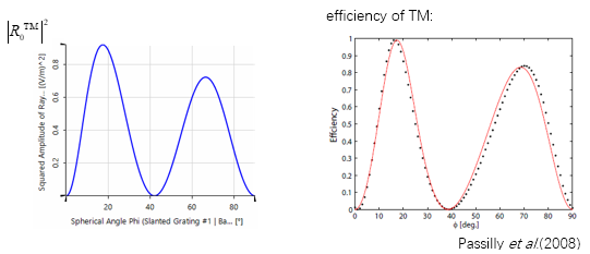

光栅#1结果
•左图显示的是使用VirtualLab获得的结果,而Passilly等人发表的结果如右图所示。
•相比之下,这两张图都表现出非常好的相似性,尤其是图的轨迹。
•与参考相比,光栅结构的简化导致了一些小的偏差。 由于缺少复杂光栅结构的数据,因此简化是必要的。
VirtualLab Fusion:衍射级次偏振状态的研究的图11

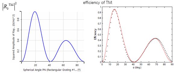

光栅#2结果
•同样,左边的图显示了使用VirtualLab获得的结果,由Passilly等人发表的结果如右图所示。
•相比之下,这两张图再次表现出非常好的匹配,尤其是图的轨迹。
•与参考相比,光栅结构的简化以及缺少一些光栅参数会导致一些小的偏差。
