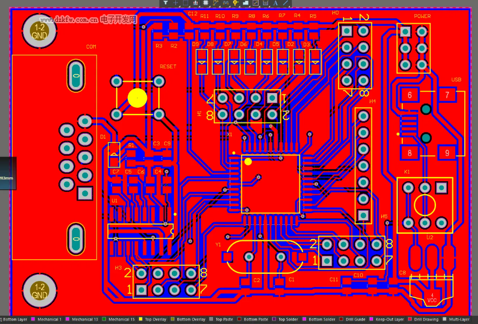

印刷电路板(Printed circuit board,PCB)几乎会出现在每一种电子设备当中。如果在某样设备中有电子零件,那么它们也都是镶在大小各异的PCB上。除了固定各种小零件外,PCB的主要功能是提供上头各项零件的相互电气连接。随着电子设备越来越复杂,需要的零件越来越多,PCB上头的线路与零件也越来越密集了。标准的PCB长得就像这样。裸板(上头没有零件)也常被称为「印刷线路板Printed Wiring Board(PWB)。

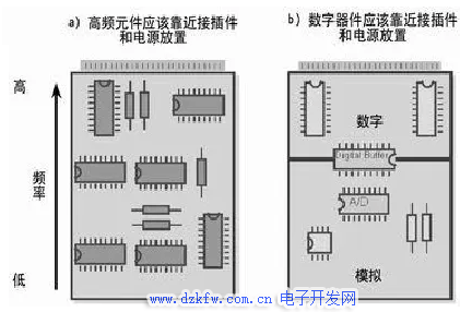

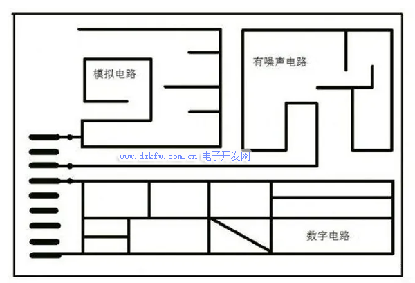

印刷电路板PCB常见布线规则
(1) PCB板上预划分数字、模拟、DAA信号布线区域。(2)数字、模拟元器件及相应走线尽量分开并放置于各自的布线区域内。(3) 高速数字信号走线尽量短。(4) 敏感模拟信号走线尽量短。
电路设计PCB布线知识大全,建议收藏!的图1
(5)合理分配电源和地。(6) DGND、AGND、实地分开。(7) 电源及临界信号走线使用宽线。(8)电源线与地线应尽可能呈放射状,以及信号线不能出现回环走线。(9)数字电路放置于并行总线/串行DTE接口附近,DAA电路放置于电话线接口附近。

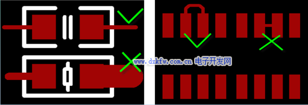

(10)小的分立器件走线须对称,间距比较密的SMT焊盘引线应从焊盘外部连接,不允许在焊盘中间直接连接。

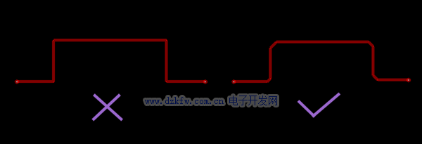

(13)PCB设计中应避免产生锐角和直角,产生不必要的辐射,同时PCB生产工艺性能也不好。

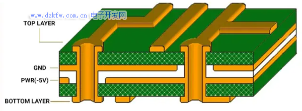

(1)合理选择PCB层数。用中间的电源层(vcc layer)和地层(Gnd layer)可以起到屏蔽作用,有效降低寄生电感和寄生电容,也可大大缩短布线的长度,减少信号间的交叉干扰。
电路设计PCB布线知识大全,建议收藏!的图4

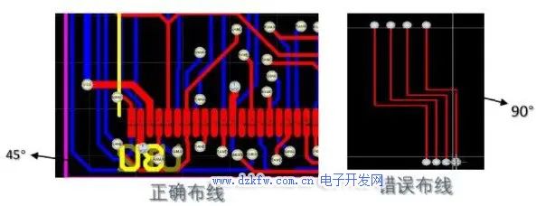

(2)走线方式:必须按照45°的拐角方式,不要用90°的拐角。如下图:

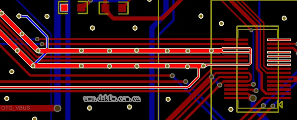

(4)包地:对重要的信号进行包地处理,可以显著提高该信号的抗干扰能力,也可以多干扰信号进行包地,使其不能干扰其他信号。
