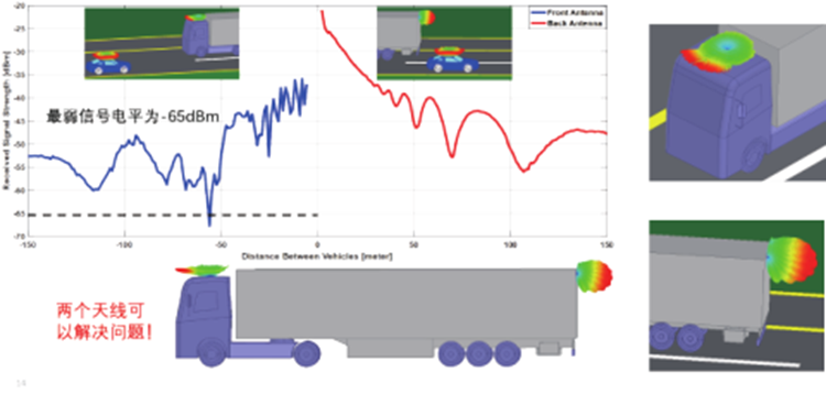

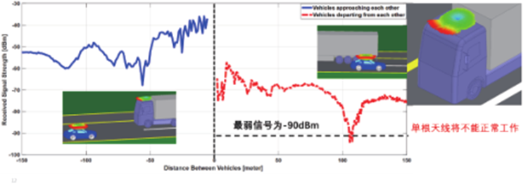

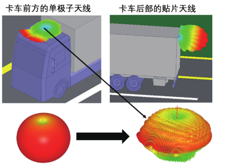

卡车拖车通过两种方式影响与卡车后方车辆的通信:
-挂车从天线反射能量,并使其辐射方向图向前偏置
-挂车遮挡了视线通讯的潜在路径
前天线的位置对于与从后方接近卡车的车辆进行通讯并不理想,信号强度的显著下降可能导致从后面驶来的卡车和车辆之间的关键安全信息传输不畅。

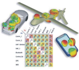

-汽车、飞机、手机等搭载多通信系统的射频干扰仿真

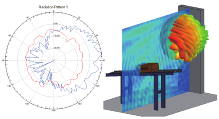

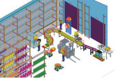

-无线仓库的射频干扰仿真

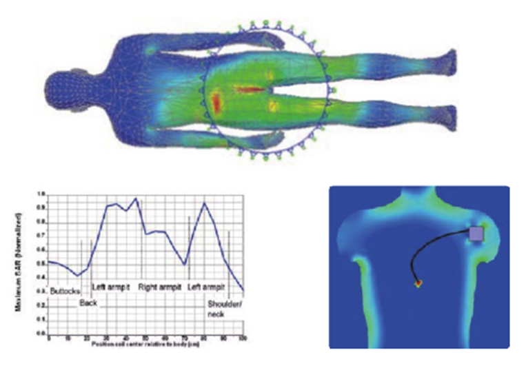

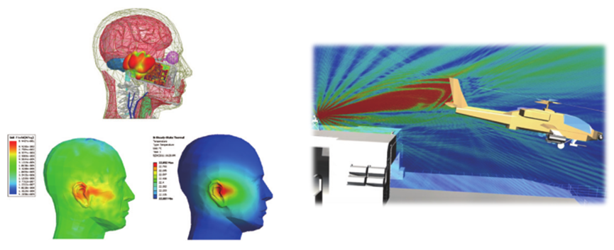

人体的电磁暴露
-高精度EM 仿真提供E和H场值
-频率相关的介电常数
-人体模型与电磁场强度的限值进行比较
-变电站和高压线路
-无线通信设备的SAR
-船舶飞机和平台的EEE和辐射危险
-HERO,HERP.HERF、HERA
Ansys高频电磁应用领域及案例(下篇)的图9

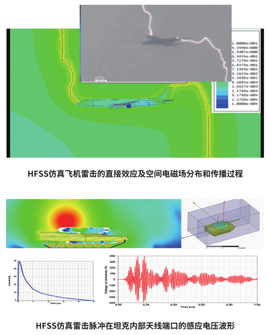

雷击与放电区域

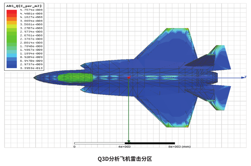

高强度瞬态电磁场对电子设备的损害是致命的,典型的高强度电磁脉冲干扰包括雷击,EMP,HEMP,ESD,以及HIRF高强度辐射场(High Intensity Raidated Field)但系统受高强度电磁场干扰或雷击ESD等影响时,设计者必须保护系统或敏感设备不受损坏,且具备保持正常工作的能力。Ansys仿真软件可以从时域频域两方面模拟HIRF和雷击等瞬态强电磁脉冲的影响,帮助设计者定位HIRF和雷击发生的热点,查看HIRF和雷击之后的放电路径,并通过混合算法,对超大物体如航母等进行三维电磁分析。
Ansys高频电磁应用领域及案例(下篇)的图11
Ansys高频电磁应用领域及案例(下篇)的图12

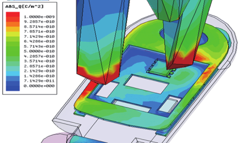

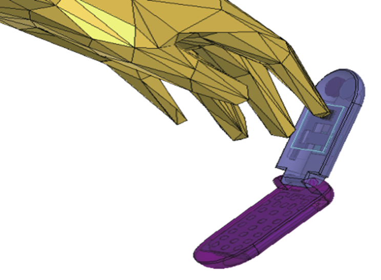

用Q3D寻找人手和手机的模型中可能放电的热点区域,Q3D中分析得到的电荷密度(绝对值)分布。

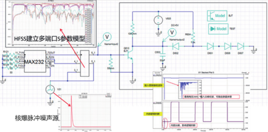

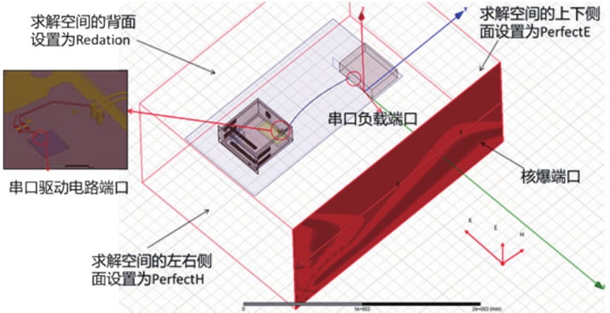

场景分析
RS232接口电路,在核爆脉冲作用下,内部电路信号波形的干扰情况仿真。

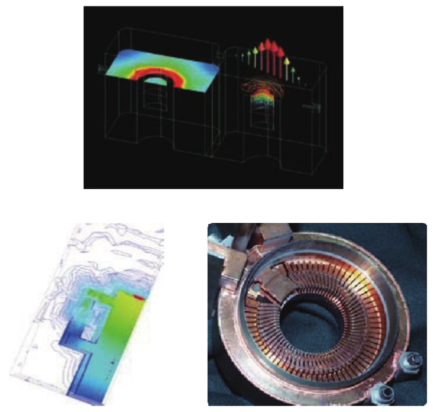

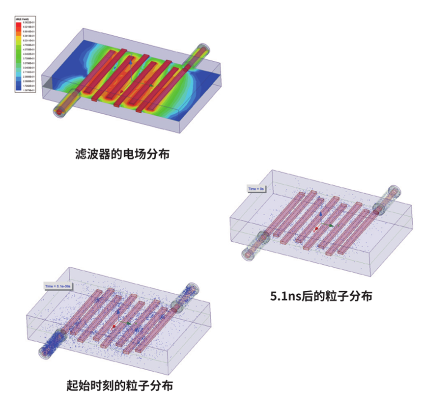

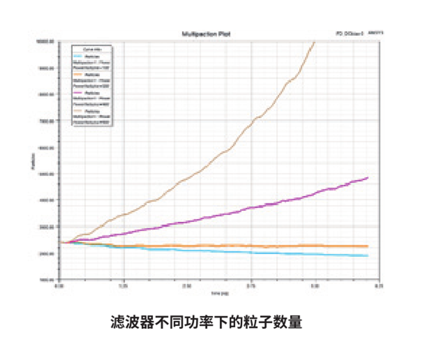

微放电仿真分析各类射频微波器件如波导、微带、滤波器环形器等的真空二次电子倍增效应,软件直接导入HFSS计算的电磁场分布,准确快速的计算功率击穿闯值。支持金属、介质、铁氧体等材料以及磁偏置定义。可直接定义微放电关键区域及放电时间,实现对电子数量及运动轨迹的实时追踪。

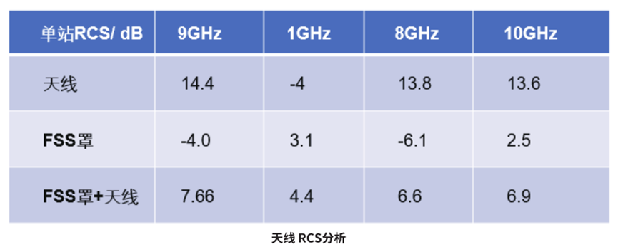

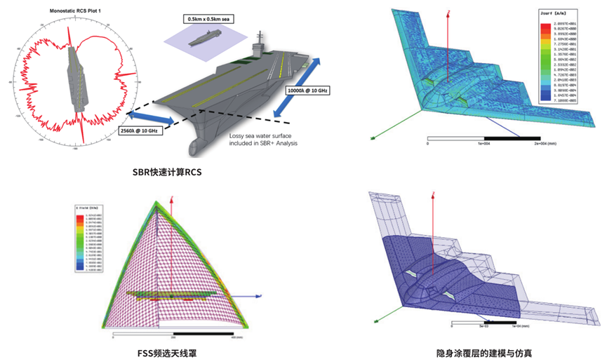

目标 RCS 的计算与缩减(雷达目标特性)
