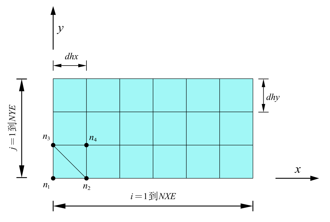

如下图所示,为3节点三角形单元网格生成示意图,图中NXENYE分别是模型横向和纵向单元个数,dhxdhy分别是单元的横向、纵向长度。
基于Matlab的有限元网格自动生成算法 | CST、LST单元网格的图1
单元自动网格划分
平面板模型被划分为若干个小矩形区域,共有4个节点,分别是 ,一个矩形中又进一步划分两个三角形单元,第一个单元的节点为 ,第二个单元的节点为
该模型总的单元数目和节点数目分别为

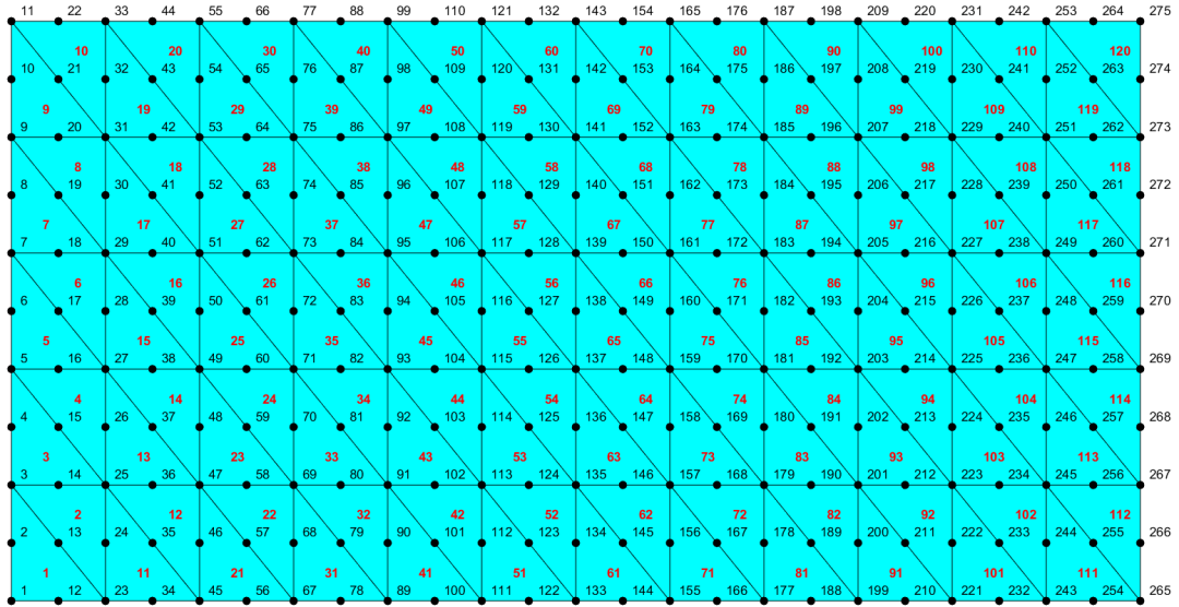

网格绘制
figure('Name','LST单元有限元网格模型');
patch('Faces', connec, 'Vertices', geom,  'Facecolor','c','Marker','o','MarkerFaceColor','k');
axis off
% 节点编号显示
for i=1:nnd
    txt =num2str(i);
    text(geom(i,1)+dhx/10,geom(i,2)+dhy/10,txt);
end
% 单元编号显示(与单元节点编码顺序有关)
for j=1:2:nel
    txt1 = num2str(j);
    txt2 = num2str(j+1);   text(geom(connec(j,1),1)+dhx/3,geom(connec(j,1),2)+dhy/4,txt1,'Color','red','FontWeight''bold');
    text(geom(connec(j+1,3),1)-dhx/3,geom(connec(j+1,3),2)-dhy/4,txt2,'Color','red','FontWeight''bold');
end

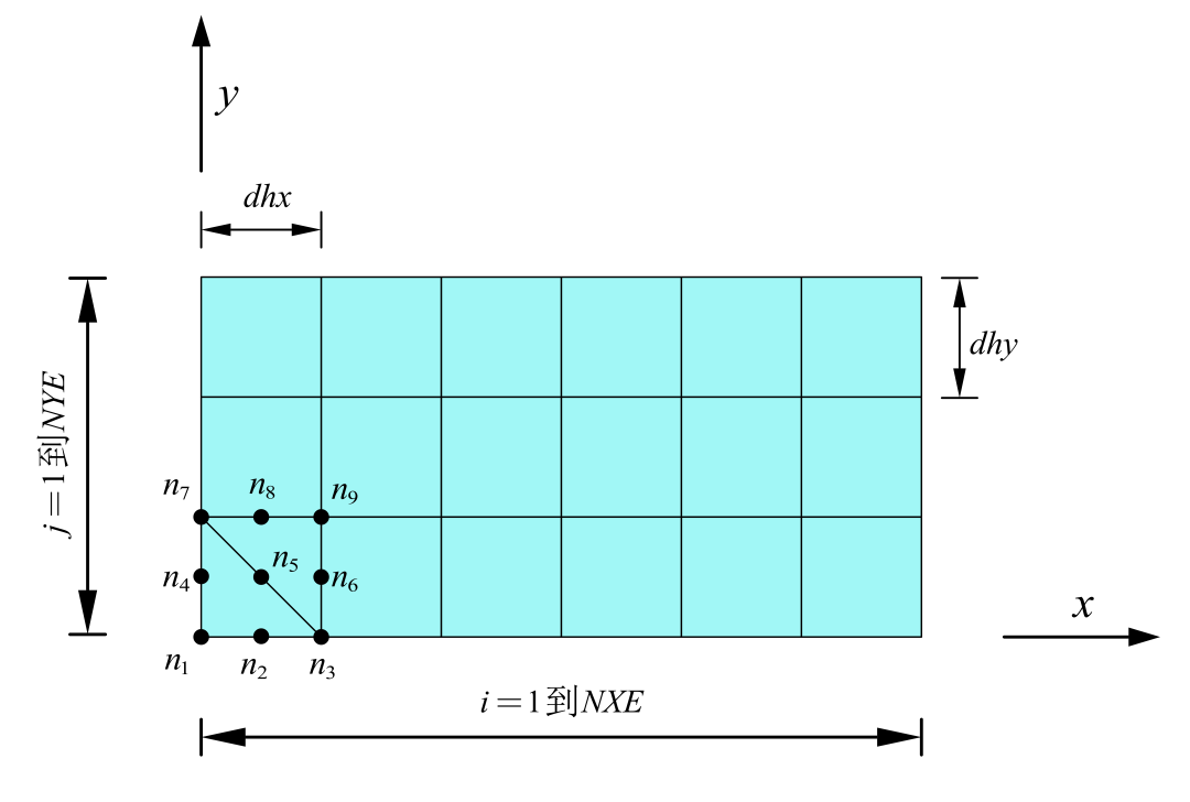

如下图所示,为6节点三角形单元网格生成示意图,图中NXENYE分别是模型横向和纵向单元个数,dhxdhy分别是单元的横向、纵向长度。
基于Matlab的有限元网格自动生成算法 | CST、LST单元网格的图3
单元自动网格划分
平面板模型被划分为若干个小矩形区域,共有9个节点,分别是 ,一个矩形中又进一步划分两个三角形单元,第一个单元的节点为 ,第二个单元的节点为
该模型总的单元数目和节点数目分别为

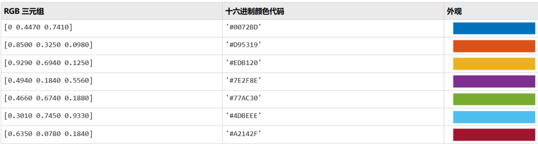

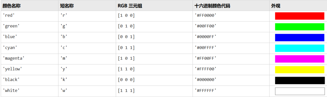

  2. Facecolor决定面的颜色, c表示的是颜色代码,Matlab支持的颜色代码如下: 基于Matlab的有限元网格自动生成算法 | CST、LST单元网格的图5
    基于Matlab的有限元网格自动生成算法 | CST、LST单元网格的图6

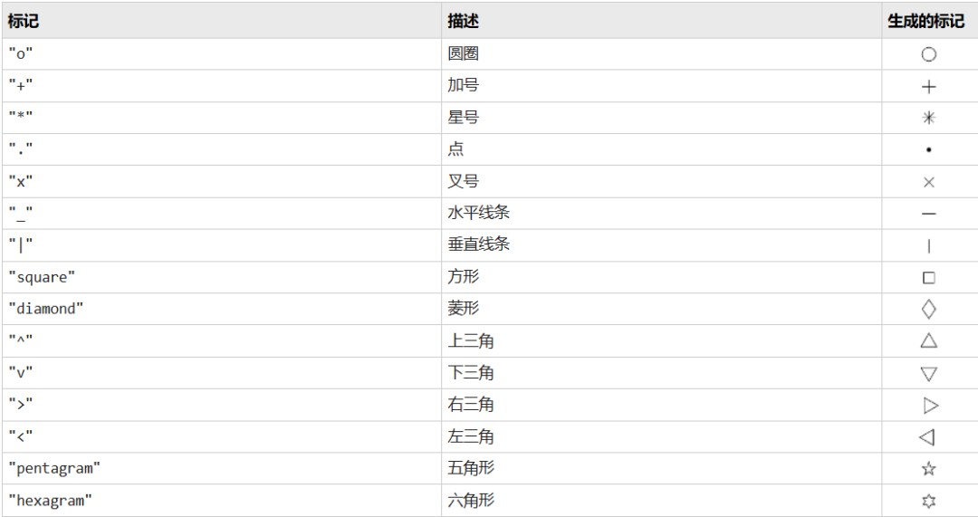

  3. Marker是Matlab标记符号的命令,可选择多种标记,Matlab支持的标记如下: 基于Matlab的有限元网格自动生成算法 | CST、LST单元网格的图7
  4. MarkerFaceColor可指定标记的面颜色,相应的颜色代码,上图已写明;
