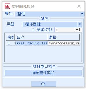

现在进行实验数据拟合,从“材料属性”主菜单下的“实验数据拟合”菜单。在菜单顶部的“属性”下,我们从下拉菜单中选择“可塑性”。在“类型”下的“塑性”部分,从下拉菜单中选择“循环塑性”。然后,我们可以加载用于数据拟合目的的应力-应变曲线。按下图4中的单轴塑性试验按钮,弹出图5中的菜单,我们可以选择适当的表格。在这里,我们选择名为ratcheting_reduced的点数减少的表。然后选择循环塑性拟合,打开界面件图6。

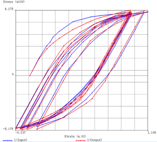

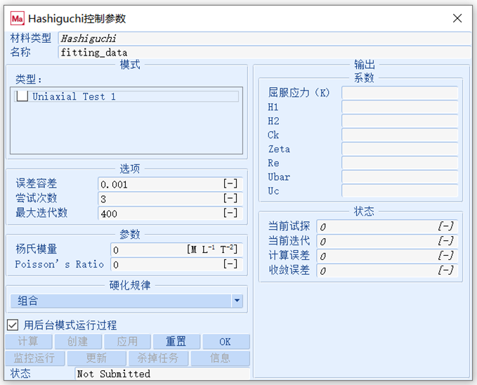

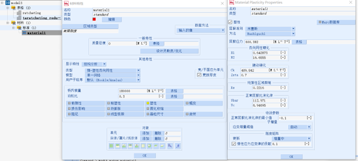

通过点击图示7界面的计算按钮,开始迭代求解Hashiguchi模型本构参数。并自动显示实验曲线与数据拟合程序得出的曲线,从图8可以看出存在良好的一致性。然后点击创建,自动将产生的Hashiguchi本构参数添加到Marc材料属性中,以便后续给对应单元赋予此材料属性。

图8 实验曲线和本构参数生成曲线对比

图9 自动生成对应材料属性
