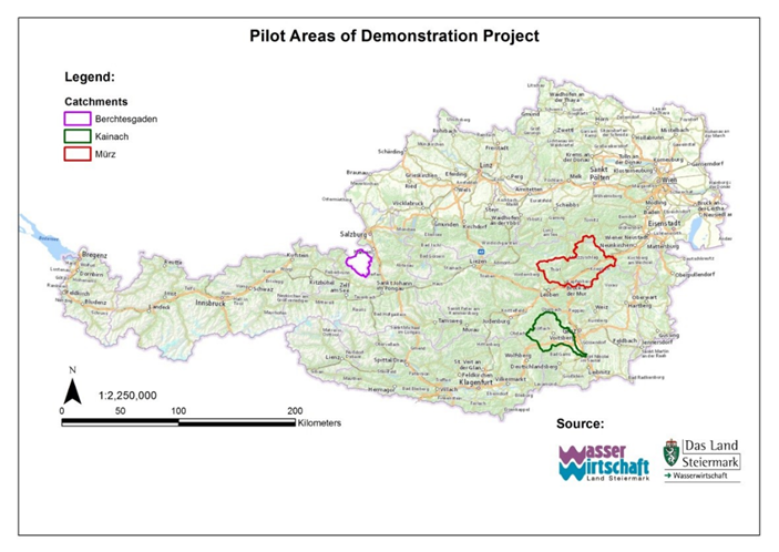

本节介绍 TELEMAC-2D 模型在实时洪水预报服务EFFORS中的应用。由于shell程序允许对单个流域进行模块化处理,因此对其中一个试点流域-Mürz流域(图 1)的运行方式进行详细的解释。
【CAE案例】水动力仿真软件在洪涝预测上的服务开发的图1
图1:EFFORS试点流域 (来源:Robert Stöffler, OSGH)

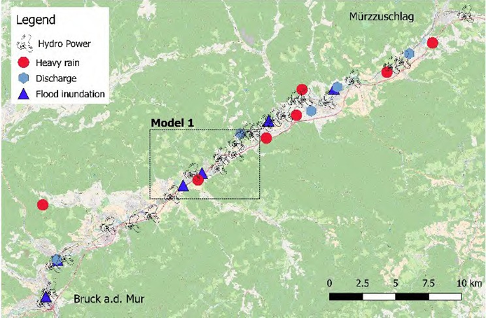

研究流域位于奥地利Styria省(图 1),其总面积约为1,500平方公里。关注区域位于Mürzzuschlag和Bruck . a. d. Mur之间,横跨40公里的河流(图2)。
Mürz河的年平均流量为14 m³/s, 三十年一遇和百年一遇的特征泄洪量分别为215.0 m³/s和275.0 m³/s。
在约40公里的河流范围内,有25座小型径流河流水电站。根据用户反馈,在流域中标记了7个强降水警告关注点,对泄洪警告和洪水淹没地图/警告的关注点数量分别为 5 和 6。由于可用计算时间非常有限,因此必须将关注的区域进行划分。关注区域的划分要求入口和出口位于具有明确定义的水力条件的区域。
【CAE案例】水动力仿真软件在洪涝预测上的服务开发的图2
图2:研究流域- Mürz流域,© OpenStreetMap contributors

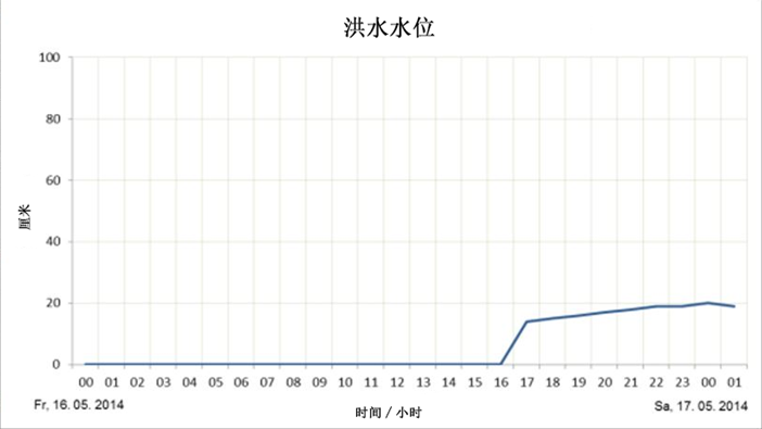

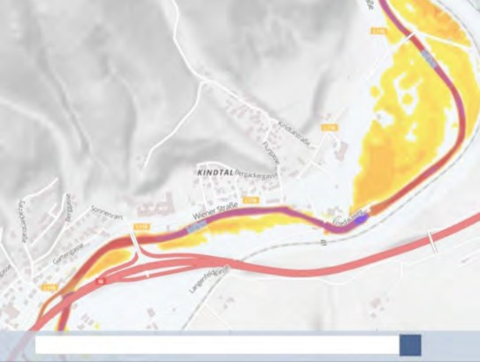

EFFORS通过TELEMAC-2D模块提供24小时洪泛平原水动力信息预报。EFFORS提供时间分辨率为1小时的水深等值线图。此外,用户可以在计算域内定义关注点并接收该特定点的水深预测。可以设置水深的阈值。超出阈值时,主管当局会收到消息。
二维结果的另一个有价值的信息是得知河流首先淹没陆地的位置。该信息将协助当局在发生洪水事件时有效地使用和调度人力物力等资源。图4显示了EFFORS门户网站内历史洪水事件的模拟结果。用户定义的关注点的二维模型的水深信息如图5所示。
【CAE案例】水动力仿真软件在洪涝预测上的服务开发的图4
图4:Mürz流域二维泛滥平原预报的时效性演化
【CAE案例】水动力仿真软件在洪涝预测上的服务开发的图5
图5:用户设置点的水深预测
