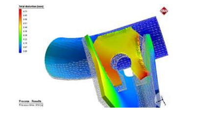

Simufact在电池包焊接中的应用的图1
两条焊缝同时焊接

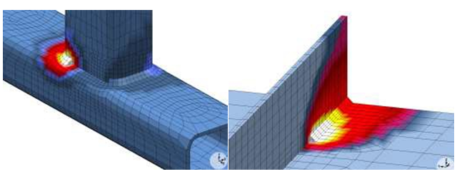

Simufact在电池包焊接中的应用的图2
T型接头焊接
