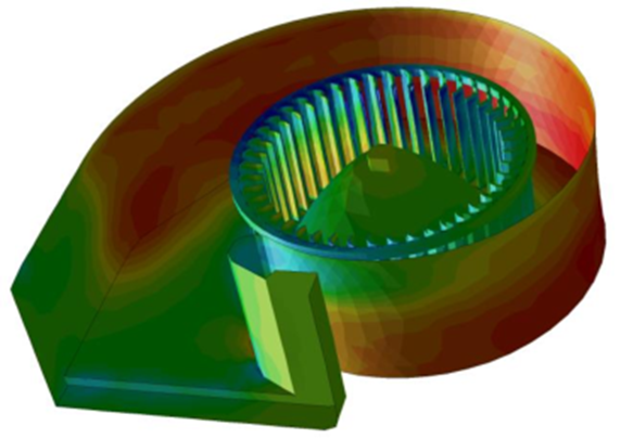

电机风扇的仿真设计
风扇的作用
-产生足够的压力,驱送气体通过电机
Ansys电机热设计解决方案的图4

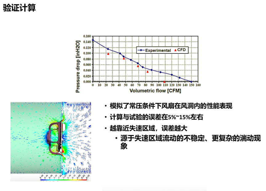

数值仿真技术有助于:
-预测性能
-优化叶型
-提高风扇效率
Ansys电机热设计解决方案的图5
惠而浦轴流风扇的优化
-用于冷凝器
-由叶片、支撑、马达等组成
-模拟目的:优化叶片结构;更好的气动性能
-优化参数包括:叶片数目、轮毂直径、叶片外径、轮毂角度…

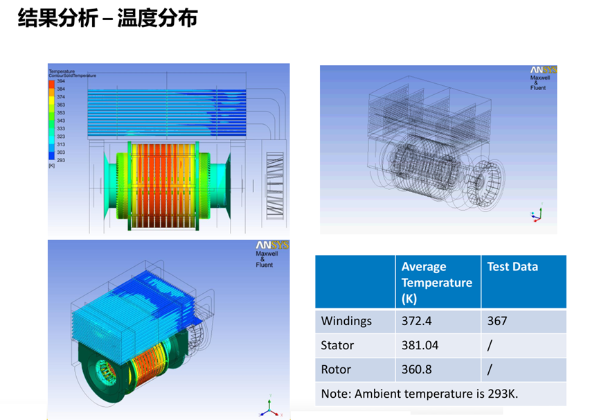

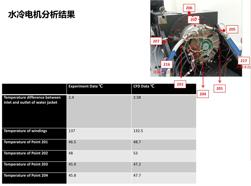

电机冷却仿真设计
-需要评估散热通道设计
-需要评估电磁损耗:损耗是发热的根本;损耗的大小、分布直接影响电机最终的温度分布
-如何保证数值仿真的精度:求解算法;边界条件;流体/热数值仿真技术如何引入精确的损耗分布?
