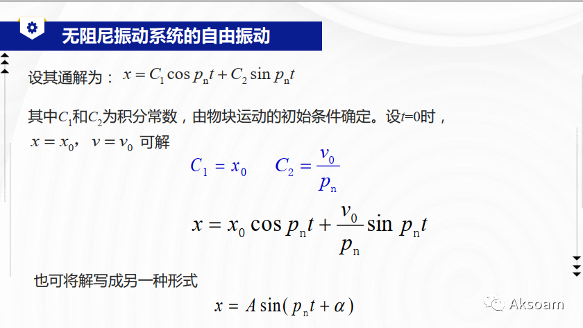

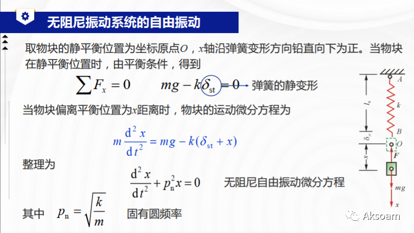

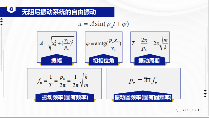

2.1 单自由度无阻尼系统的自由振动
最简单的 单自由度系统是弹簧-质量块系统
【ABAQUS模态动力学】Composite&abaqus 预应力模态分析&输出单元刚度矩阵的图1
【ABAQUS模态动力学】Composite&abaqus 预应力模态分析&输出单元刚度矩阵的图2
【ABAQUS模态动力学】Composite&abaqus 预应力模态分析&输出单元刚度矩阵的图3
从上可以看出,质量块被简化为了一个刚体。方程 中,影响求解结果的因素只有1)质量m;2)弹簧刚度k;

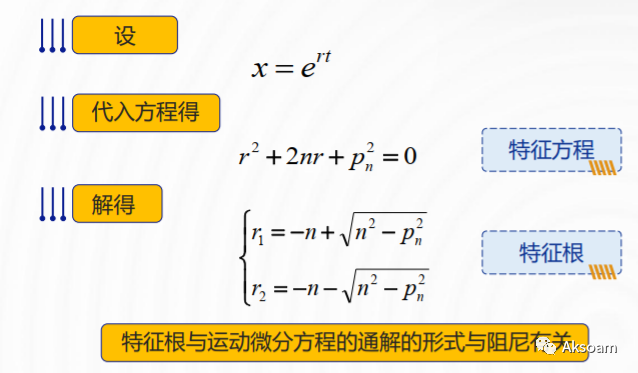

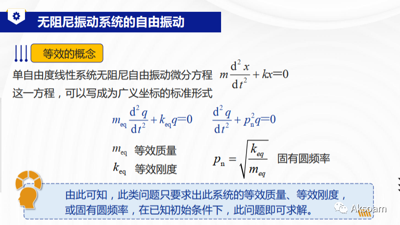

将单自由度的线性系统无阻尼系统的微分方程写成广义坐标的标准形式:
【ABAQUS模态动力学】Composite&abaqus 预应力模态分析&输出单元刚度矩阵的图4
等效质量和等效刚度的求解不讨论(我不会)
  • 广义坐标的定义
以上也是一个模态分析(求振型和固有频率)的过程。

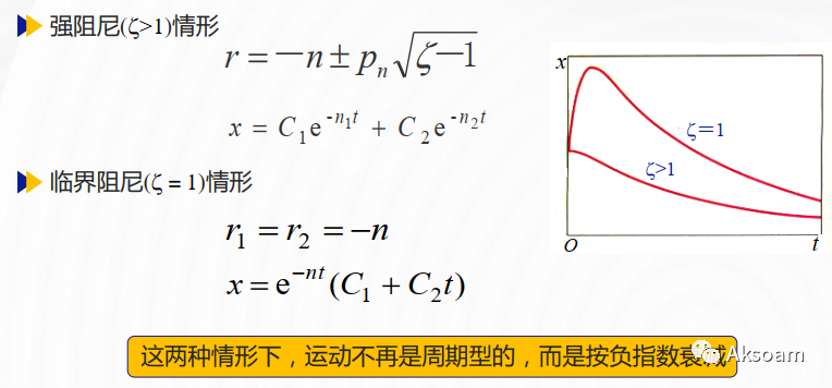

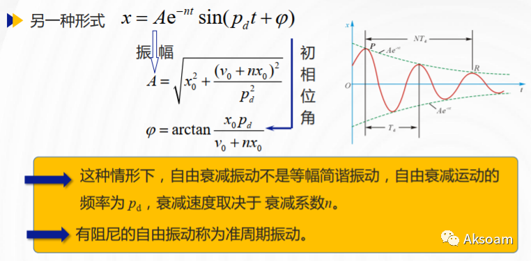

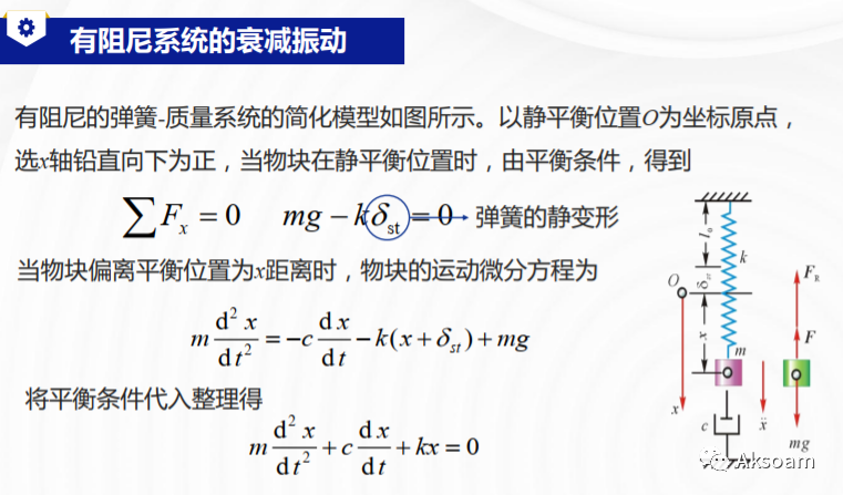

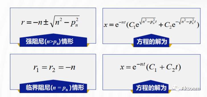

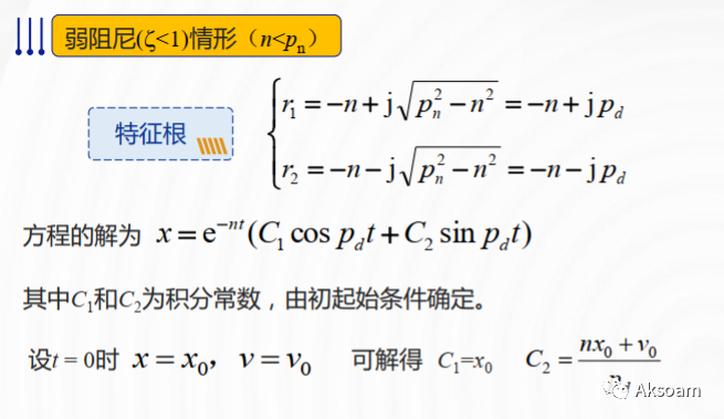

2.2 单自由度有阻尼系统的自由振动
在实际物理模型中,阻尼总是存在的。
【ABAQUS模态动力学】Composite&abaqus 预应力模态分析&输出单元刚度矩阵的图5【ABAQUS模态动力学】Composite&abaqus 预应力模态分析&输出单元刚度矩阵的图6【ABAQUS模态动力学】Composite&abaqus 预应力模态分析&输出单元刚度矩阵的图7【ABAQUS模态动力学】Composite&abaqus 预应力模态分析&输出单元刚度矩阵的图8【ABAQUS模态动力学】Composite&abaqus 预应力模态分析&输出单元刚度矩阵的图9【ABAQUS模态动力学】Composite&abaqus 预应力模态分析&输出单元刚度矩阵的图10【ABAQUS模态动力学】Composite&abaqus 预应力模态分析&输出单元刚度矩阵的图11【ABAQUS模态动力学】Composite&abaqus 预应力模态分析&输出单元刚度矩阵的图12

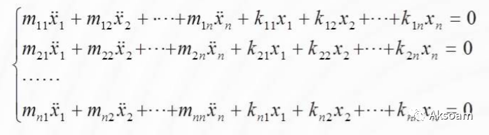

之前分析的是单自由度的质量-弹簧(-粘壶)系统。现在分析多自由度系统。n自由度系统自由振动的微分方程组为:
【ABAQUS模态动力学】Composite&abaqus 预应力模态分析&输出单元刚度矩阵的图13
写成矩阵形式为:

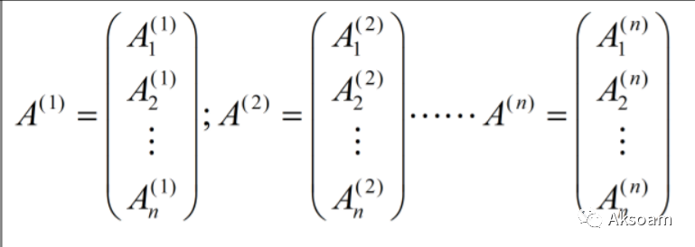

上式是一个n行线性方程组,未知数个数为n;每一个 可以求得一个对应的振幅向量 (n行1列),满足条件:
都是n行n列的矩阵, 为标量。 为对应于 的特征矢量。它表示系统在以 的频率作自由振动时,各自由度振幅的相对大小,称之为第i阶主振型,也称固有振型或主模态。
对于任何n自由度振动系统,总可以找到n个固有频率和对应的n个主振型:
【ABAQUS模态动力学】Composite&abaqus 预应力模态分析&输出单元刚度矩阵的图14

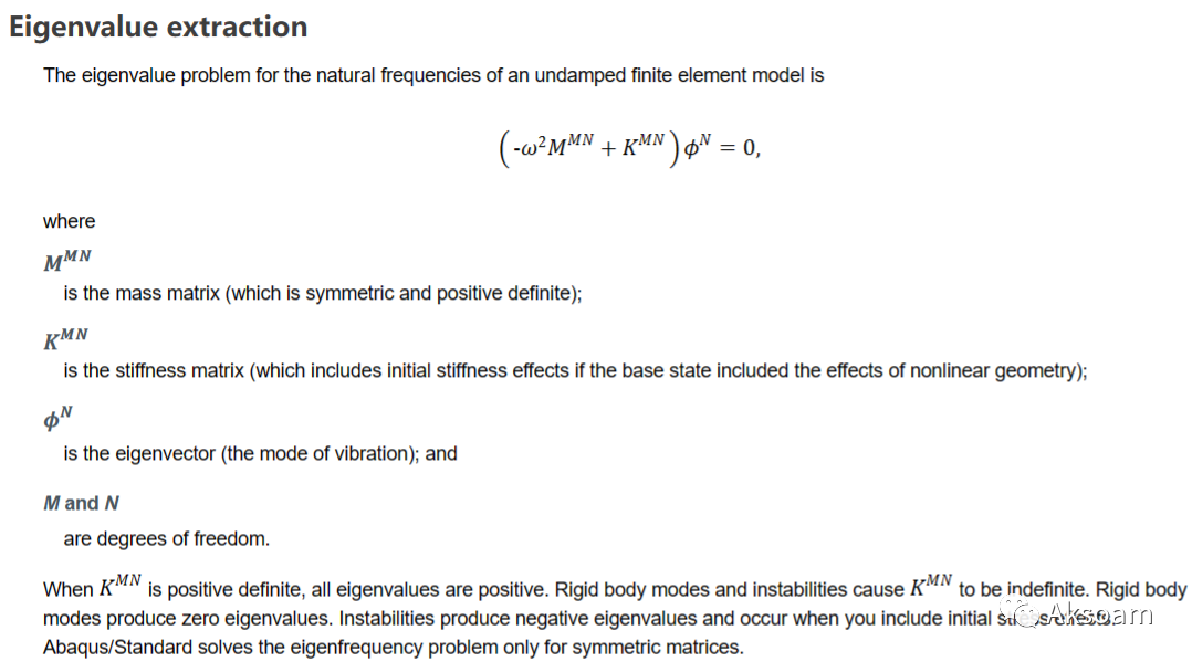

4. Abaqus中的模态分析
ABAQUS可以进行实模态分析和复模态分析,也就是 Natural frequency extraction和Complex frequency extraction。前者对应于frequency分析步,这是一个线性摄动分析步.能进行特征值提取,计算系统的固有频率和相应的振型
根据帮助文档,abaqus的特征值提取分析步求解的是无阻尼有限元模型。其固有频率的特征值问题:
【ABAQUS模态动力学】Composite&abaqus 预应力模态分析&输出单元刚度矩阵的图15
4.1 Abaqus Theory中的描述
结构分析有许多重要领域 对于提取系统的特征值至关重要,获得其固有振动频率或研究可能与运动不稳定性有关的分支。例如 地震事件的结构评估通常基于线性分析, 使用结构模式直至限制截止频率,这通常是 取为 33 Hz(周期/秒)。
一旦模态是可用的,他们的正交特性允许结构的线性响应被构造为一些单自由度系统的响应。这为几种响应评估方法开辟了道路,这些方法:计算成本低廉,并提供对结构的有用行为。Abaqus/Standard 中提供了几种这样的方法
数学特征值问题是一个经典的研究领域,许多工作一直致力于提供特征值提取方法。威尔金森(1965)的书提供了一个关于这个问题的优秀纲要。
由有限元模型所产生的特征值问题是一个特殊的情况:它们涉及大但通常是窄带矩阵,通常只需要少量的特征对。对于许多重要的情况,矩阵是对称的。有限元模型的小振动固有模态的特征值问题是
【ABAQUS模态动力学】Composite&abaqus 预应力模态分析&输出单元刚度矩阵的图16
经典矩阵形式:【ABAQUS模态动力学】Composite&abaqus 预应力模态分析&输出单元刚度矩阵的图17
[M]是质量矩阵,是对称且正定的;[C]是阻尼矩阵;[K]是刚度矩阵;(may include large-displacement effects, such as “stress stiffening” (initial stress terms);可能不是正定的或对称的;); 是特征值,{ }是特征向量(即振动模式)
将abaqus中经典矩阵形式的方程和方程(12)对比,可以看出:
  • 相当,都表示广义坐标下的自由度振幅向量,即 主振型
  • ,因此 都表示 固有频率.
This equation is available immediately from a linear perturbation of the equilibrium equation of the system.
Typically, for symmetric eigenproblems we will also assume that is positive semidefinite(半正定). In this case μ becomes an imaginary eigenvalue, , where ω is the circular frequency, and the eigenvalue problem can be written as
If the model contains hybrid elements, contact pairs, or contact elements, the system of equations contains Lagrange multipliers and the stiffness matrix [K] becomes indefinite(不确定的). However, all the terms of the mass matrix corresponding to the Lagrange multipliers are equal to zero. Therefore, all the eigenvalues are imaginary, and the eigenvalue problem can still be written as above equation
