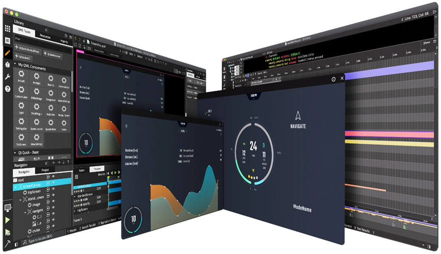

那个时候,Qt已经成为大部分客户端开发的选择。除了Qt,公司还有一些项目需要实现3D效果,还引入了unity开发。不过对我们来说,Qt就足够了,它不仅支持静态界面效果的开发,它也支持动画效果和一些简单的3D效果。
Qt简介:我们为什么选择Qt的图2
Qt概述
首先聊聊什么是Qt?
Qt是一个跨平台的C++图形用户界面应用程序框架,它为应用程序开发者提供建立艺术级图形界面所需的所有功能,它是完全面向对象的,很容易扩展,并且允许真正的组件编程。
