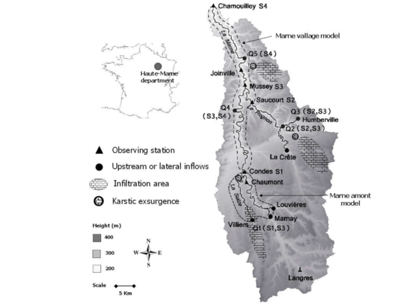

法国的马尔纳河流域属于喀斯特地貌,地形复杂,这大大增加了在模型中准确设置上游流量和横流流量的难度。当地洪水预报中心针对马尔纳流域建立了两个模型,分别为Marne Village model和 Marne Amont Model,见图1。
这两个模型虽然可以达到洪水预测的目的,但是其忽略了支流和地形的影响导致模型结果精度不够。
为了提高预测精度,法国机构CERFACS的工程师将两个模型合成为一个全局模型,并且使用软件OpenPALM与Mascaret耦合,将数据同化的算法应用到一维水动力模型中,以此来对原本忽略的喀斯特地貌和各支流带来的非线性影响进行统一的推演。
注:数据同化(Data Assimilation,下文中以DA表示)是用于减少模型不确定性的方法之一,数据同化能够结合观测数据和数值模拟结果推算出最佳估值,具有预报和降低数值模拟的不确定性这两种优点。
模型概述
全局模型中上游流量的边界条件根据五个上游观测站(Marnay, Louvieres, Villiers, La Crete和Humberville)的数据给定,并且设置了五个横流,横流Q1代表Suize河,Q2和Q3代表Rongon流域的Seurre河,Q4代表Mussey河上游支流以及Q5代表Chamouilley河的流量。马尔纳河流域没有对应的水文降雨-径流模型,鉴于该流域河流流量的对海洋降雨事件的齐次响应(homogenous response),全局模型中可以用观测站的监测流量乘以一个系数 Ai( i∈[1,5]) 表示横流流量,达到在模型中包含降雨形成的径流量的目的。
【CAE案例】数据同化在一维水动力洪峰预报模型中的应用的图1
图1:马尔纳流域地形图,其中虚线圈出的为全局模型中包含的两个子模型。黑色三角形代表水利观测站S1, S2, S3和S4。横流(黑色圆点)为Q1, Q2, Q3, Q4和Q5,括号里标注的为横流对应的观测站。

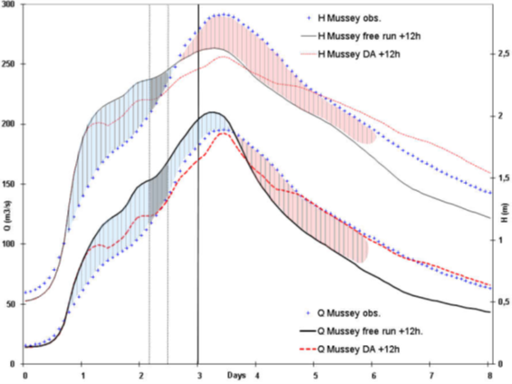

无数据同化和有数据同化这两个模型模拟的2010年12月的主要洪水事件(预见期12 h)的结果对比如图2所示,相对较粗的线段表示流量数据,对应左边的纵坐标;较细的线段表示水位数据,对应右边的纵坐标。蓝色点线为Mussey观测站的观测数据,总体来说,采用数据同化后模型的预测值(红色虚线)更接近观测值,模型得到的流量结果与观测值的吻合度比水位结果的更高。模型采用的摩擦系数Ks可能是导致此现象的原因。
【CAE案例】数据同化在一维水动力洪峰预报模型中的应用的图2
图2: 2010年12月预见期12h(Mussey观测站)的流量(粗曲线)和水位(细曲线)图:观测数据(蓝色点线),数值模拟无数据同化(free run)(黑色实线),数值模拟有数据同化(DA)(红色虚线)

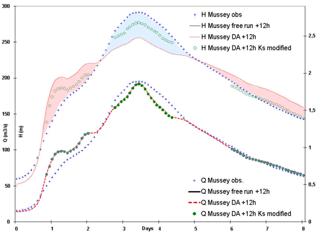

全局模型中采用的摩擦系数Ks是在校准10次洪水事件的流量数据过程中得到的平均值。Mussey河段对应的摩擦系数为20,漫滩对应的摩擦系数为13。为了解决摩擦系数引起的不确定性,对于数据同化模型结果比观测值更高的部分(见图3,粉色阴影区域),将Mussey河段的摩擦系数改为27,漫滩的摩擦系数改为15;针对数据同化模型结果比观测值更低的部分(见图3,蓝色阴影区域),河段摩擦系数改为16,漫滩摩擦系数改为9。修正摩擦系数后,模型模拟得到的流量数据结果不变,和原模型的结果一致;而修正后的水位数据和观测值吻合度明显提高,峰值相对原模型更接近观测数据。
【CAE案例】数据同化在一维水动力洪峰预报模型中的应用的图3
图3: 2010年12月预见期12h(Mussey观测站)的流量(粗曲线)和水位(细曲线)图:观测数据(蓝色点线),数值模拟有数据同化(DA)(红色虚线),数据同化+调整的摩擦系数(绿点)
