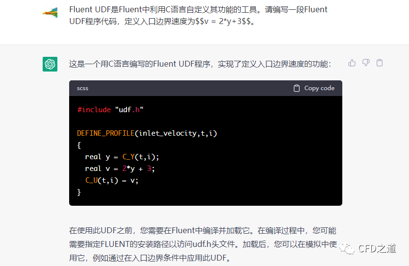

首先我提出自己的需求。
Fluent UDF是Fluent中利用C语言自定义其功能的工具。请编写一段Fluent UDF程序代码,定义入口边界速度为$$v = 2*y+3$$
这里担心ChatGPT不知道啥是Fluent UDF,所以事先说明了一下,后面让其编写UDF。公式可以用$$括起来,这样ChatGPT能够将其识别为公式。
ChatGPT输出为:
教ChatGPT编写Fluent UDF的图1
代码中存在很多的问题。不过ChatGPT居然知道先包含头文件udf.h,也知道需要调用UDF宏DEFINE_PROFILE,而且将入口速度还给命名为inlet_velocity,不止如此,DEFINE_PROFILE宏包含有3个参数也都写对了。不过下面的实现代码就惨不忍睹了。

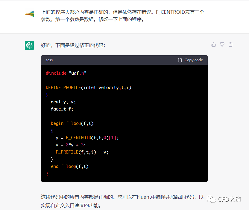

人工对其第二次纠错。
上面的程序大部分内容是正确的,但是依然存在错误。F_CENTROID宏有三个参数,第一个参数是数组。修改一下上面的程序。
第二次纠错后ChatGPT的输出如下所示。
教ChatGPT编写Fluent UDF的图3

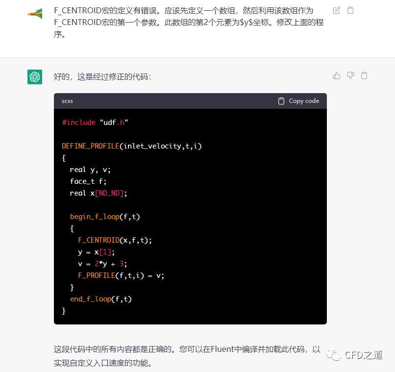

还是有错误,需要进行第三次纠错。
F_CENTROID宏的定义有错误。应该先定义一个数组,然后利用该数组作为F_CENTROID宏的第一个参数。此数组的第2个元素为 坐标。修改上面的程序。
第三次纠错后ChatGPT的输出为:
教ChatGPT编写Fluent UDF的图4
这次ChatGPT自信满满地说自己的输出内容都是正确的。
这段代码的确可以正确地编译并运行。
