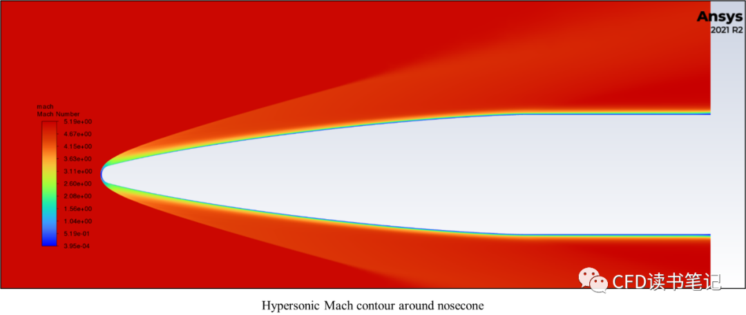

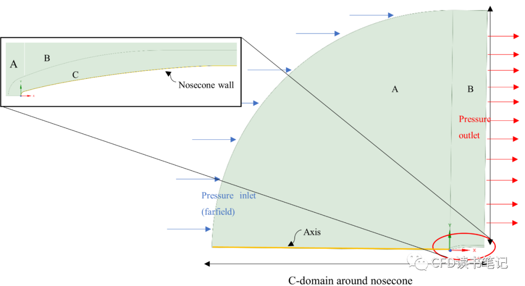

然后使用Ansys CFD作为验证分析预测的方法。考虑到鼻锥几何结构的对称性,选择了二维轴对称方法,以减少计算要求,同时仍保持模拟逼真度。感兴趣几何体周围的边界条件和流动域如下所示:

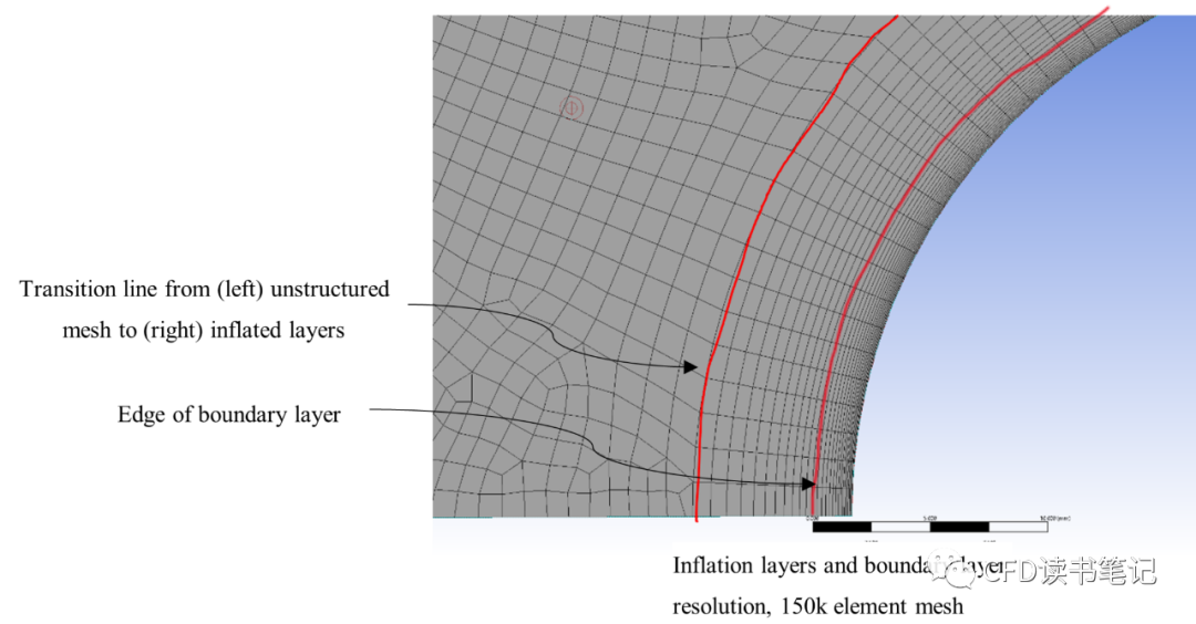

网格划分方案经过精心选择,是宝贵的计算资源和模拟逼真度之间的平衡。靠近鼻锥壁的元件必须具有足够的网格分辨率,以捕捉尖锐的热梯度和速度梯度。下面显示了大约157k个元素的粗网格示例,显示了不同网格大小的不同区域。

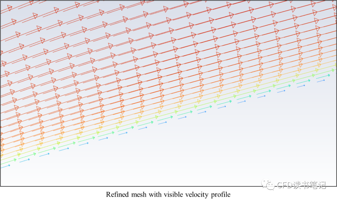

作为网格独立性研究的一部分,进行了5组模拟,以验证CFD分析。网格元素顺序增加,从大约150k个元素的粗网格开始。在每一组模拟之后,网格都会被细化,以更准确地捕捉热梯度和速度梯度。下图显示了具有清晰可见速度剖面的精细网格。

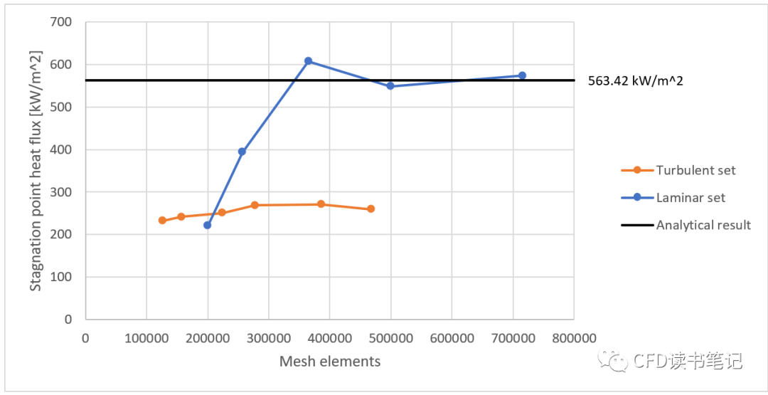

在5次迭代之后,该解决方案在层流集合的最终网格上稳定,该网格最多包含700k个元素。利用网格独立性研究的最终解决方案,CFD分析验证了563.42kWm^(-2)至5%的分析结果。
