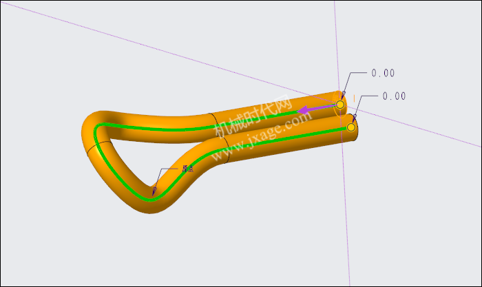

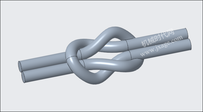

打结的绳子如何用Creo建模?这个技巧简单但是很实用!

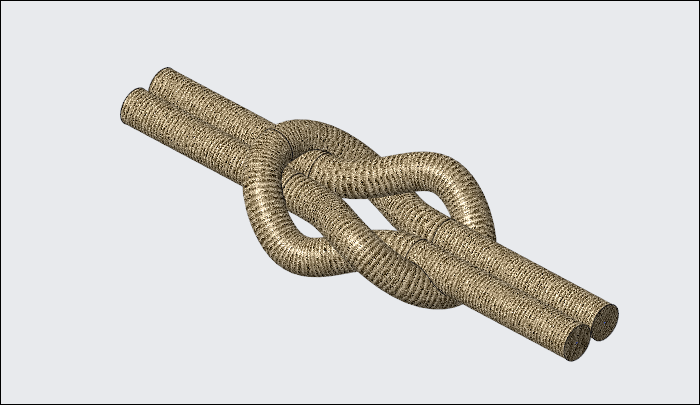

最终结果如下图所示:
打结的绳子如何用Creo建模?这个技巧简单但是很实用!的图1

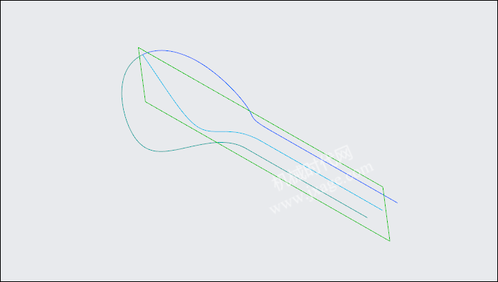

方法:

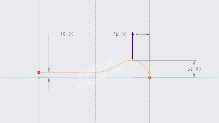

1.点击草绘,在FRONT平面绘制如下图所示的草图。
打结的绳子如何用Creo建模?这个技巧简单但是很实用!的图2

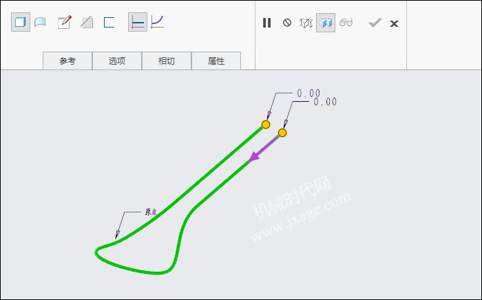

2.再次点击草绘,在TOP平面绘制如下图所示的草图。
打结的绳子如何用Creo建模?这个技巧简单但是很实用!的图3

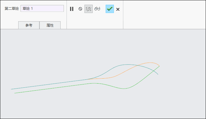

草绘1和草绘2的相对位置如下图所示。

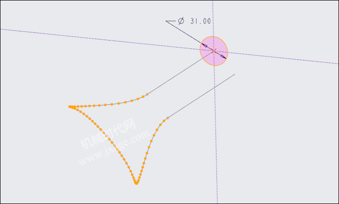

打结的绳子如何用Creo建模?这个技巧简单但是很实用!的图4
3.在模型树中选中草绘1和草绘2,点击“编辑”-“相交”按钮,可以创建出如下图所示的三维曲线(黄色曲线)。
打结的绳子如何用Creo建模?这个技巧简单但是很实用!的图5

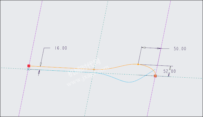

4.选中上一步创建的三维曲线,点击“镜像”按钮,点击勾号完成。
打结的绳子如何用Creo建模?这个技巧简单但是很实用!的图6

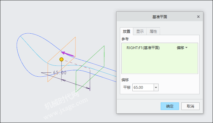

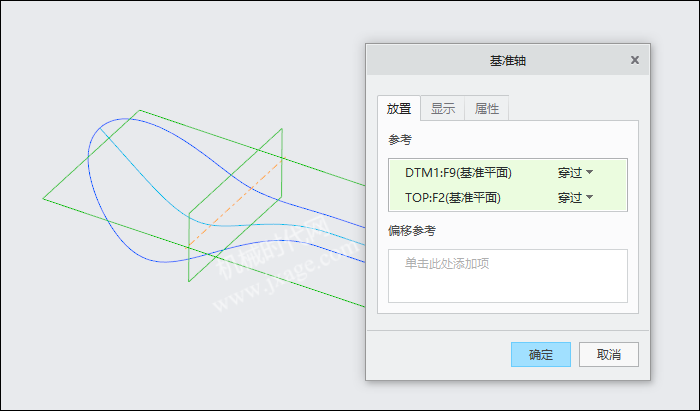

5.创建基准平面1,如下图所示。
打结的绳子如何用Creo建模?这个技巧简单但是很实用!的图7
6.创建基准轴,如下图所示。
打结的绳子如何用Creo建模?这个技巧简单但是很实用!的图8

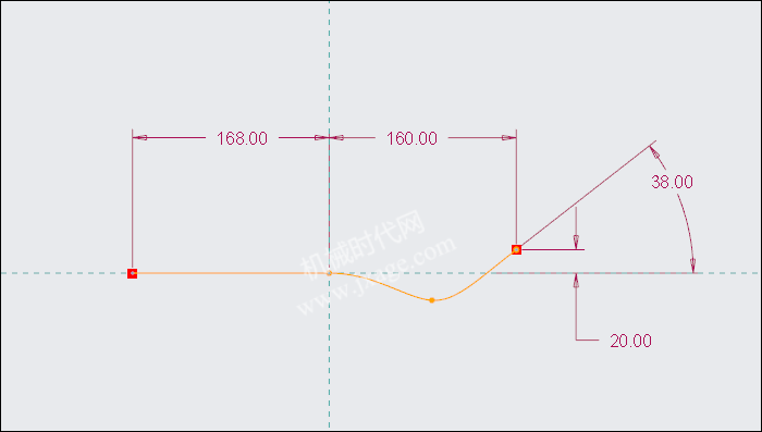

7.点击扫描按钮,按住Shift键选中下图所示的曲线,如下图所示。
打结的绳子如何用Creo建模?这个技巧简单但是很实用!的图9
进入草绘环境,绘制如下图所示的草图作为扫描的轮廓。
打结的绳子如何用Creo建模?这个技巧简单但是很实用!的图10
点击勾号完成。
打结的绳子如何用Creo建模?这个技巧简单但是很实用!的图11

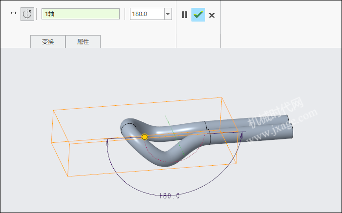

8.在模型树中选中扫描特征,然后依次点击“复制”和“选择性粘贴”按钮,在弹出的选择性粘贴窗口中勾选“对副本应用移动/旋转变换”。
激活“旋转”命令,选择步骤6创建的基准轴作为旋转轴,设置旋转角度为180度,如下图所示。
打结的绳子如何用Creo建模?这个技巧简单但是很实用!的图12
点击勾号完成。
打结的绳子如何用Creo建模?这个技巧简单但是很实用!的图13
9.完成。
