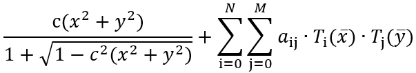

切比雪夫多項式表面(Chebyshev Polynomial surface)
在众多OpticStudio的自由曲面选择中,唯独此表面是由切比雪夫多项式 (Chebyshev Polynomial)所定义的。这种类型的多项式的项次在归一化方形孔径上彼此正交,代表构成表面几何形状的系数呈线性独立。如此一来,当我们对表面的几何关系进行优化时,将不再受到局部最小值(local minima)的限制。与非球面的系统相比,自由曲面的设计过程可因此而变得更直观。此外,切比雪夫多项式是由卡氏坐标推导出的,而多数的多项式自由曲面则用于描述旋转对称的系统。如此的特性使我们可以在非旋转对称或非椭圆孔径的系统中对表面进行定义。
第一类的切比雪夫多项式如下:

我们可以使用下方的tij (x,y)关系,将上式简化为二维切比雪夫多项式:
Ansys Zemax | 在 OpticStudio 中使用自由曲面进行设计的图2
将切比雪夫多项式的有限项次进行加总,产生如下的自由曲面矢高公式:
Ansys Zemax | 在 OpticStudio 中使用自由曲面进行设计的图3
这里的一个ij 代表多项式总和的系数; x和y则是归一化表面的坐标; N和M则是多项式在x和y方向上的最大项次; c则代表基本球体的曲率半径,球体位于多项式的最上方。

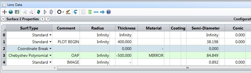

表面2上的coordinate break将表面在y方向上平移了60毫米。表面3则包含了切比雪夫多项式表面。因为我们想要产生一个500毫米长的焦距,因此设定该表面的厚度为500毫米。而材质的部分则设为“Mirror”,以产生一个反射表面。
Ansys Zemax | 在 OpticStudio 中使用自由曲面进行设计的图5
图2:在镜头数据编辑器中,切比雪夫多项式表面位于编号第三的字段

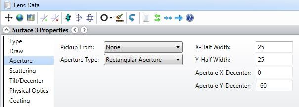

下方图3显示了表面3的表面属性。切比雪夫多项式表面的孔径设为50 x 50,并有-60毫米的偏心。在系统选项(System explorer)中,我们设定入瞳直径为71毫米以容纳个方形面镜。
Ansys Zemax | 在 OpticStudio 中使用自由曲面进行设计的图6
图3:表面3的属性窗口,定义了面镜的方形和偏心孔径。

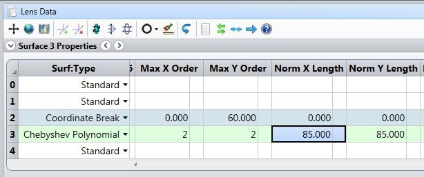

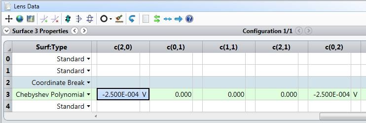

对于切比雪夫多项式表面而言,C(2,0)这一项的系数与多项式T2(十) • 吨0(y) (即 2x2 – 1)有关,而C(0,2)则会受到多项式T0(十) • 吨2(y) (即 2y2 – 1)的影响。假如 C(2,0)和C(0,2)的值是相等的,则会产生出一个旋转对称的抛物线。要注意的是在镜头数据编辑器中,切比雪夫多项式表面的基本球体曲率半径被设为零(如图2),如此一来C(2,0)和C(0,2)即可完整的表是表面的曲率半径。
在本范例中,切比雪夫多项式表面的最大项次为2,如图4所示。我们可以同时由图4得知归一化的x和y长度。在编辑器中,这两项均被设为85毫米,与偏心长度和面镜的半宽总和,或是参考抛物线的曲率半径(radius)相同。
Ansys Zemax | 在 OpticStudio 中使用自由曲面进行设计的图7
图4:x和y的归一化长度设为85毫米,而x和y的最大项次为2。

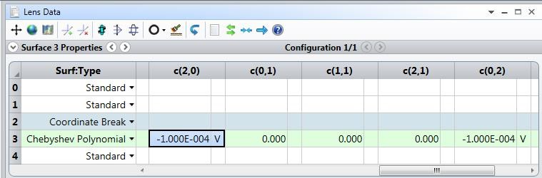

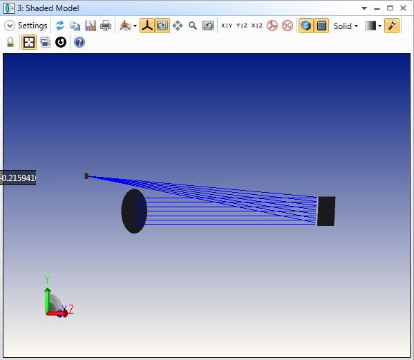

为了产生抛物线,C(2,0)和C(0,2)表面被设为变量,如图5所示。而在这两个字段中,我们先输入一个猜测值(-0.0001)。接着我们可以先观察实体模型(shaded model,图6),此时的结果并不正确,无法将入射光汇聚到指定的像面上。
Ansys Zemax | 在 OpticStudio 中使用自由曲面进行设计的图8
图5:使用切比雪夫多项式表面产生抛物面,我们需要设定C(2,0)和C(0,2)的系数。假如这两项数值是相等的,则产生的结果将会是一条旋转对称的抛物线
Ansys Zemax | 在 OpticStudio 中使用自由曲面进行设计的图9
图6:实体模型的结果显示切比雪夫多项式的系数是有偏差的,导致光线无法顺利汇聚到指定像面上

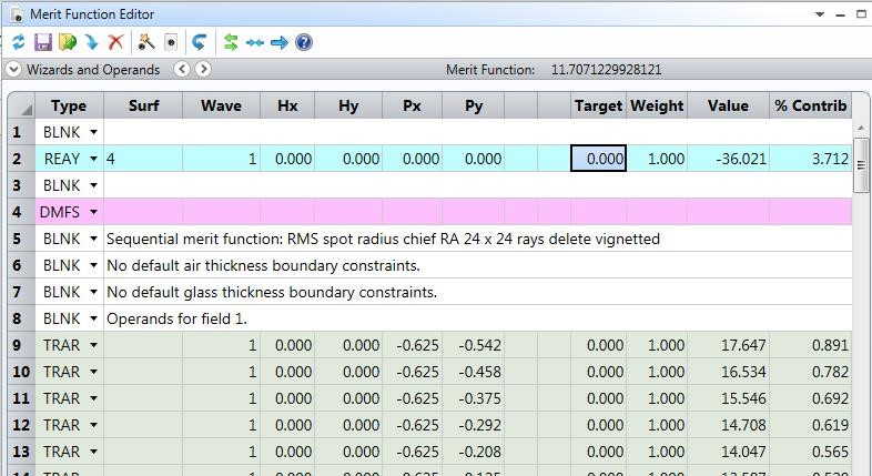

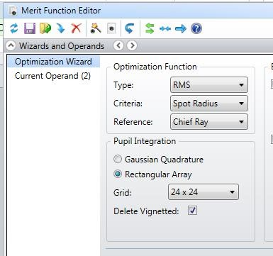

当我们正确的设定方形面镜的系统孔径后,接着就可以使用预设优化函数进行优化了。假如抛物线在y方向上的定义十分明确,则主光线必定会落在像面上y=0的位置,此时操作数REAY便可帮助我们快速的达成目标。优化函数的设定和结果如图7和图8所示。

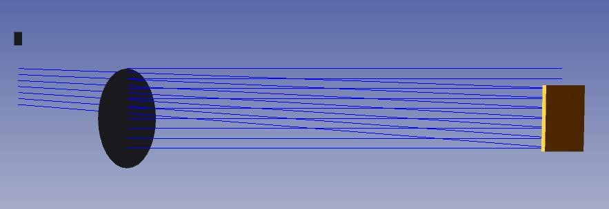

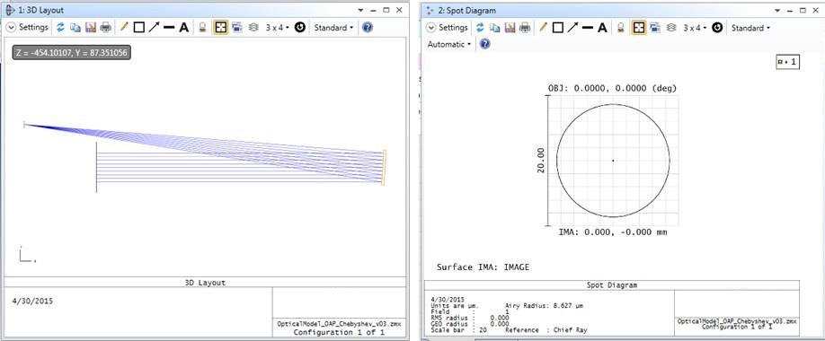

优化完成后,预期的抛物线如图9和图10所示。C(2,0)和C(0,2)的正确系数为-2.5e-4。标准点列图(spot diagram)显示了预期的理想结果。
Ansys Zemax | 在 OpticStudio 中使用自由曲面进行设计的图10
图7:默认优化函数的设定
Ansys Zemax | 在 OpticStudio 中使用自由曲面进行设计的图11
图8:优化函数编辑器中的前几行
Ansys Zemax | 在 OpticStudio 中使用自由曲面进行设计的图12
图9:优化功能协助我们找到切比雪夫多项式表面的C(2,0)和C(0,2)项系数。
Ansys Zemax | 在 OpticStudio 中使用自由曲面进行设计的图13
图10:3D视图和点列图显示产生的离轴抛物线结果,光线如预期的汇聚于像面上。

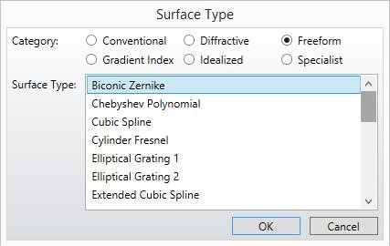

选择自由曲面
镜头数据编辑器中的表面分类可以帮助用户快速找到适合的表面。在OpticStudio中,我们可以在表面类型的下拉菜单中找到所有可用的自由曲面,数据库中有超过20种表面供选择。假如传统的Q型非球面 (Q-Type)或偶次非球面较符合需求,我们也可以在“常规面”的选单中找到这些常见的表面。
Ansys Zemax | 在 OpticStudio 中使用自由曲面进行设计的图14
图11:我们可以依照系统需求在镜头数据编辑器中找到适合的表面分类。
自由曲面数据库中包含了由多项式定义的一般表面和绕射表面,以及由数个控制点(control point)定义的表面。
